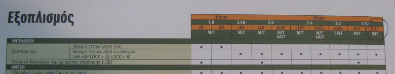

Δημοσίευσηαπό haritak » Τρί Αύγ 04, 2009 10:27 pm
Κι όμως! Στο φυλλάδιο που μου έδωσαν δεν ήταν standard σε όλες τις εκδόσεις! Μάλιστα η πιο πλούσια έκδοση δεν το είχε!!! Δείτε εδώ:

Δημοσίευσηαπό vaxevana » Τετ Αύγ 05, 2009 8:40 am
haritak έγραψε:Κι όμως! Στο φυλλάδιο που μου έδωσαν δεν ήταν standard σε όλες τις εκδόσεις! Μάλιστα η πιο πλούσια έκδοση δεν το είχε!!! Δείτε εδώ:
Εσύ μιλάς για την ανανεωμένη έκδοση, και ο 4troxos για την προηγούμενη (όπου η επίσημη αντιπροσωπεία δεν έδινε ESP/TCS στα diesel), κάνω λάθος?

Δημοσίευσηαπό haritak » Τετ Αύγ 05, 2009 1:56 pm
vaxevana έγραψε:
Οχι έχεις δίκιο. Παρόλαυτα, δε νομίζω και εγώ να είναι διαφορετικά τα διαφορικά.
Αν έχει κανείς καμία ιδέα πως μπορούμε να το ελέγξουμε... (δύσκολο, δεν μπορώ να σκεφτώ κάτι εύκολο και σίγουρο...).
