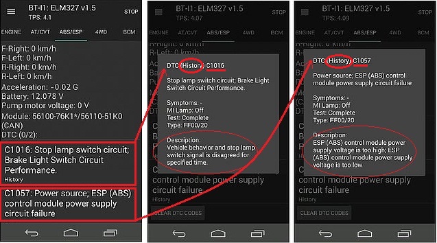

Μπορούμε να διαγράψουμε τους κωδικούς DTC που εμφανίζονται στη διάγνωση.
Εάν το σφάλμα συνεχιστεί, ο κωδικός DTC θα εμφανιστεί ξανά.

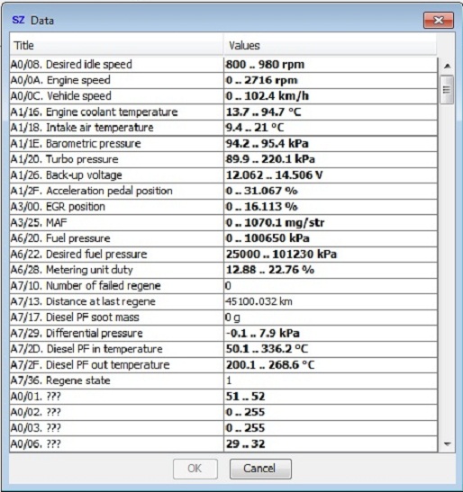

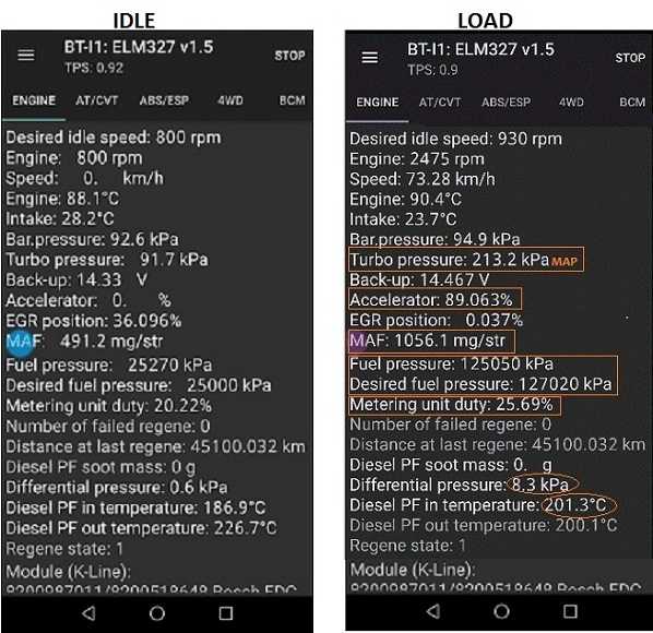

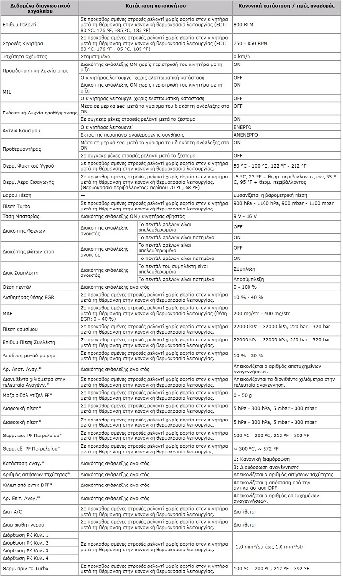

ENGINE IDLE -------------------------------------------------- ENGINE LOAD
1.9 DDiS Restyling 2009 (JB419 Type 4):
- MAP: Manifold Absolute Pressure sensor / Μέγιστος = 250kPa (2,5bar)
- MAF: Mass Air Flow sensor // EGR ON => MAF= 250mg/str EGR OFF => MAF= 500mg/str // MAF= Full Load max. 1100mg/str (110g/s)

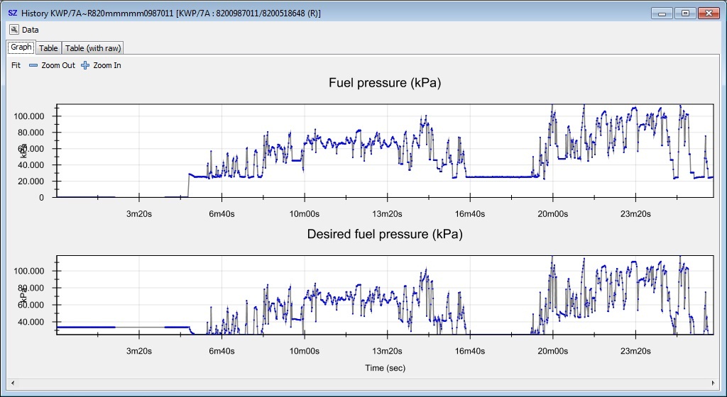

- Fuel Pressure: Idle = 22.000kPa - 32.000kPa / Full Load = 130.000Kpa - 140.000kPa
- Metering Unit Duty: % of fuel flow regulator / 10% - 30% (JB419D Type 4) // 35%-45% (JB419D Type 1 , 2 & 3)

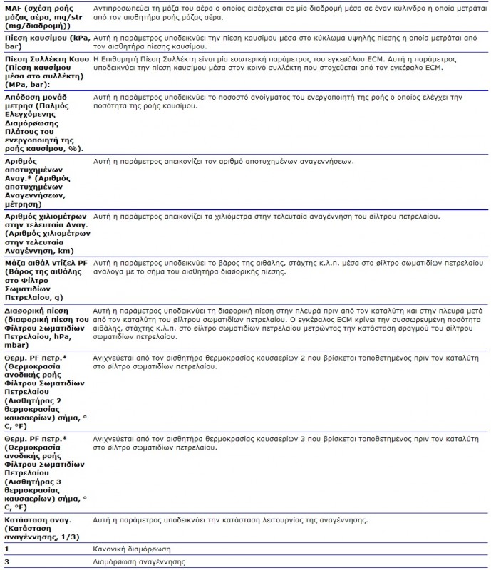

DPF values: Τιμές DPF
- Diesel PF in temperature: 150ºC - 200ºC // Natural Regeneration > 300ºC-400ºC / Forced Regereration = 500ºC-600ºC
- Diesel PF out temperature: information from 200ºC
- Differential pressure: increases with load (rpm + torque) IDLE 0,5kPa - 3kPa Full Load >10kPa
- Diesel PF soot mass: 0g-50g (Max. 50g / 45g=workshop regeneration / Forced regeneration= 25g aprox - 35g max. / speed request active regeneration >35g-40g)
- Regene state: 1 =no regeneration 3= regeneration

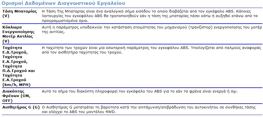

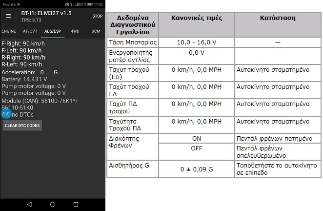

ABS/ESP
(χωρίς ESP)

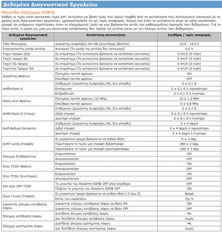

ESP

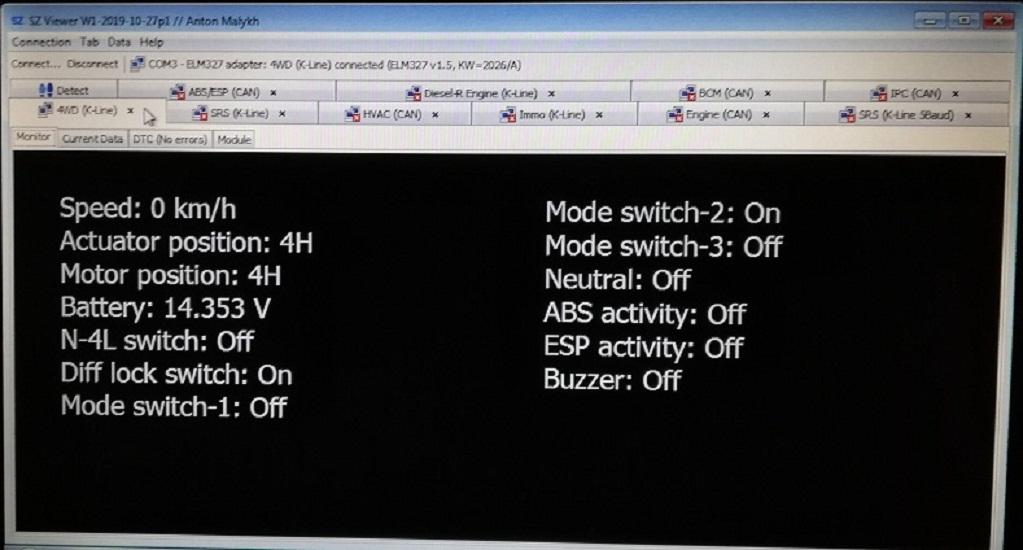

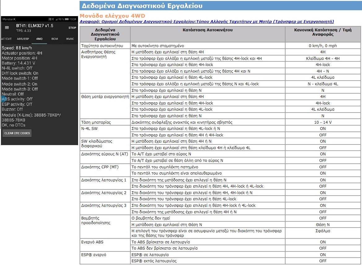

4WD

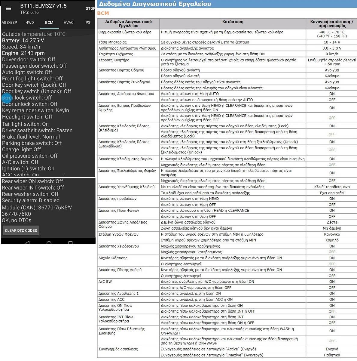

BCM

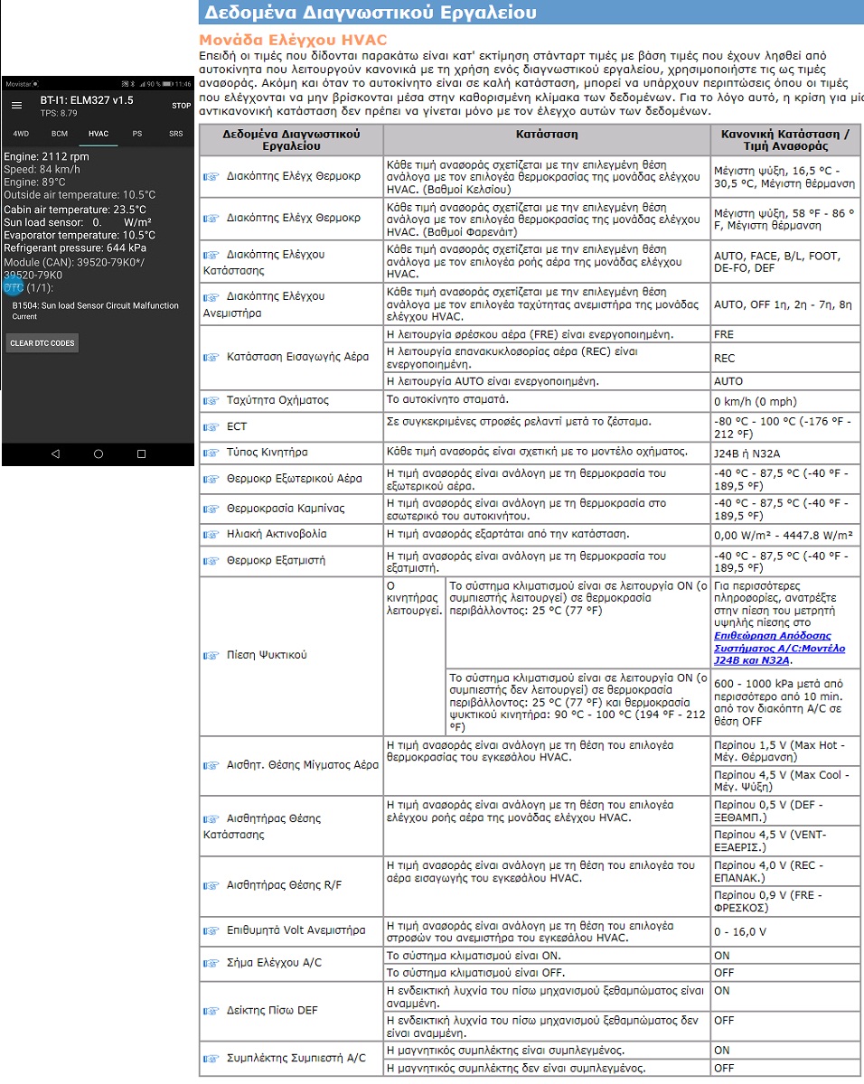

HVAC
SRS

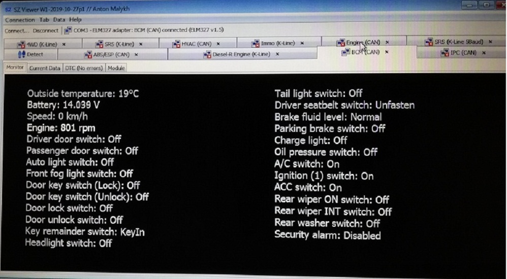

γεια σας
Ναι, η έκδοση των Windows λειτουργεί
SZ W1 (Windows)
Δοκιμασμένο σε Suzuki Grand Vitara 1.9 DDiS 2009 Restyling (JB419D Type 4)
Συσκευή OBD II: ANCEL Icar2 V1.5 Bluetooth 3.0 chip PIC25K80
SZ W1

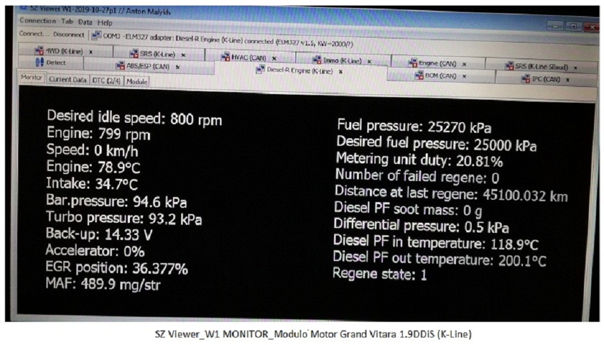

ENGINE

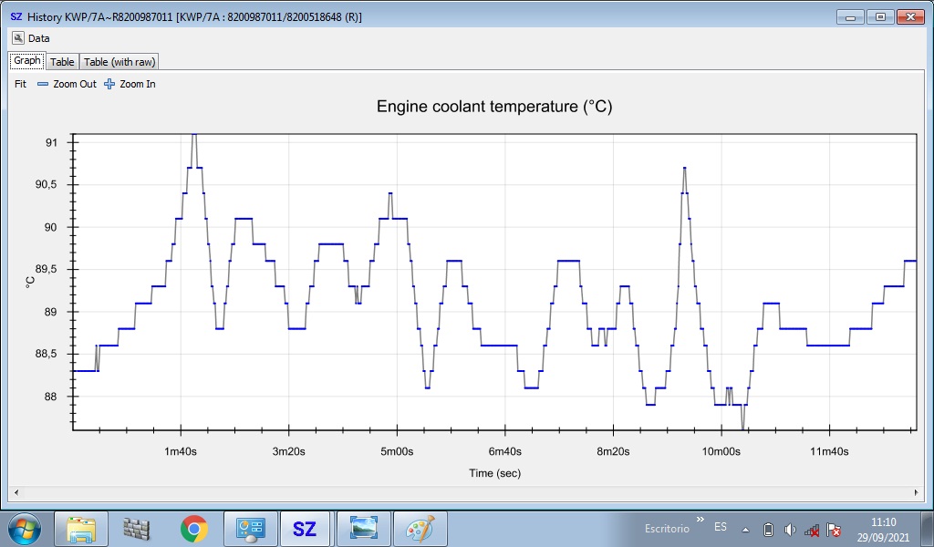

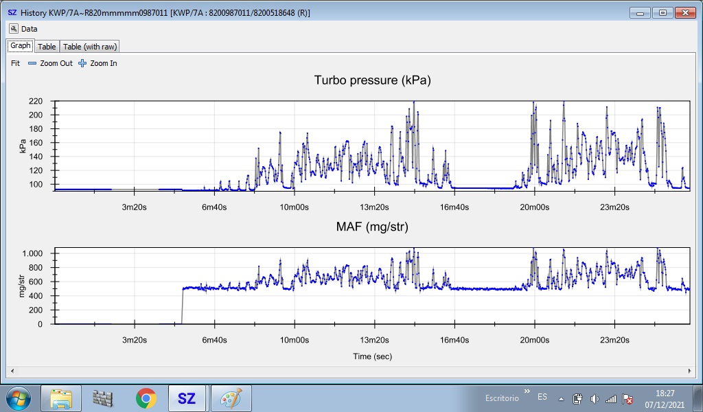

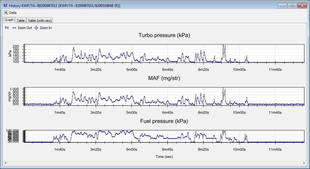

Graphics
DATA --> View History --> select History data --> select one or more measurements --> Graph
Coolant temperature

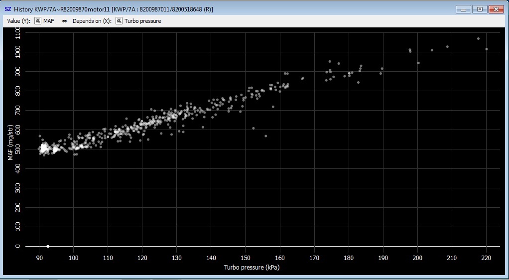

MAP (Turbo pressure) vs MAF vs Fuel pressure
Fuel pressure vs Desired Fuel pressure
etc...

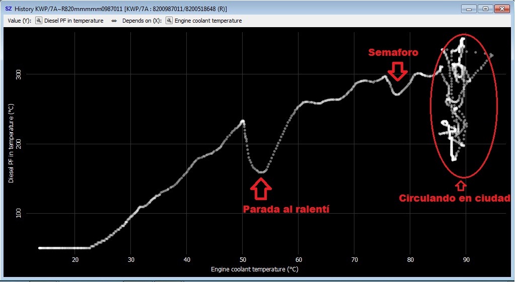

Coolant temperature vs DPF
MAF vs MAP

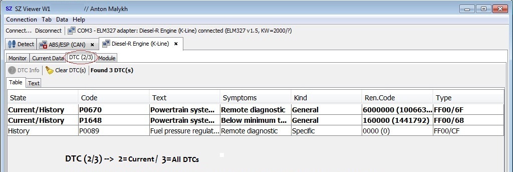

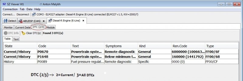

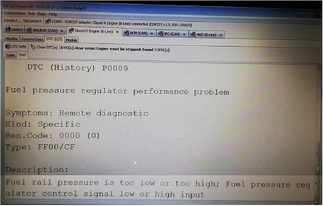

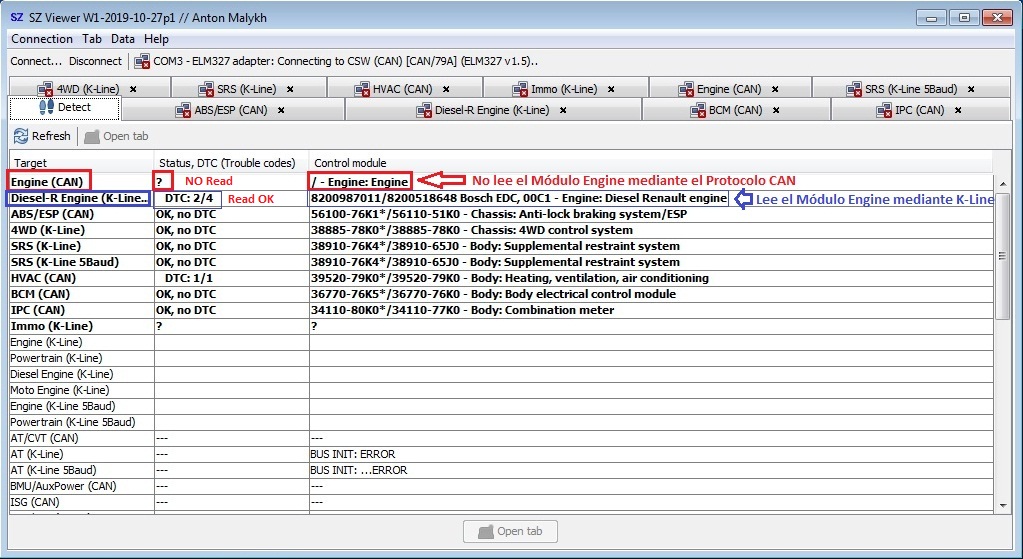

DTC
DTC information

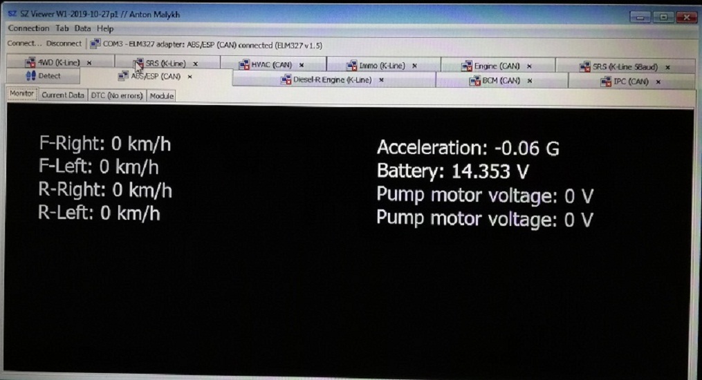

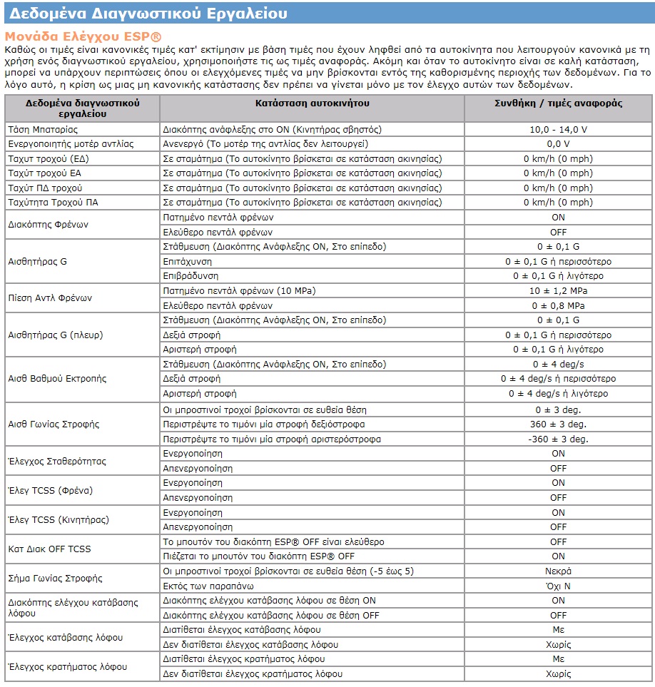

ABS/ESP

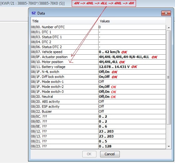

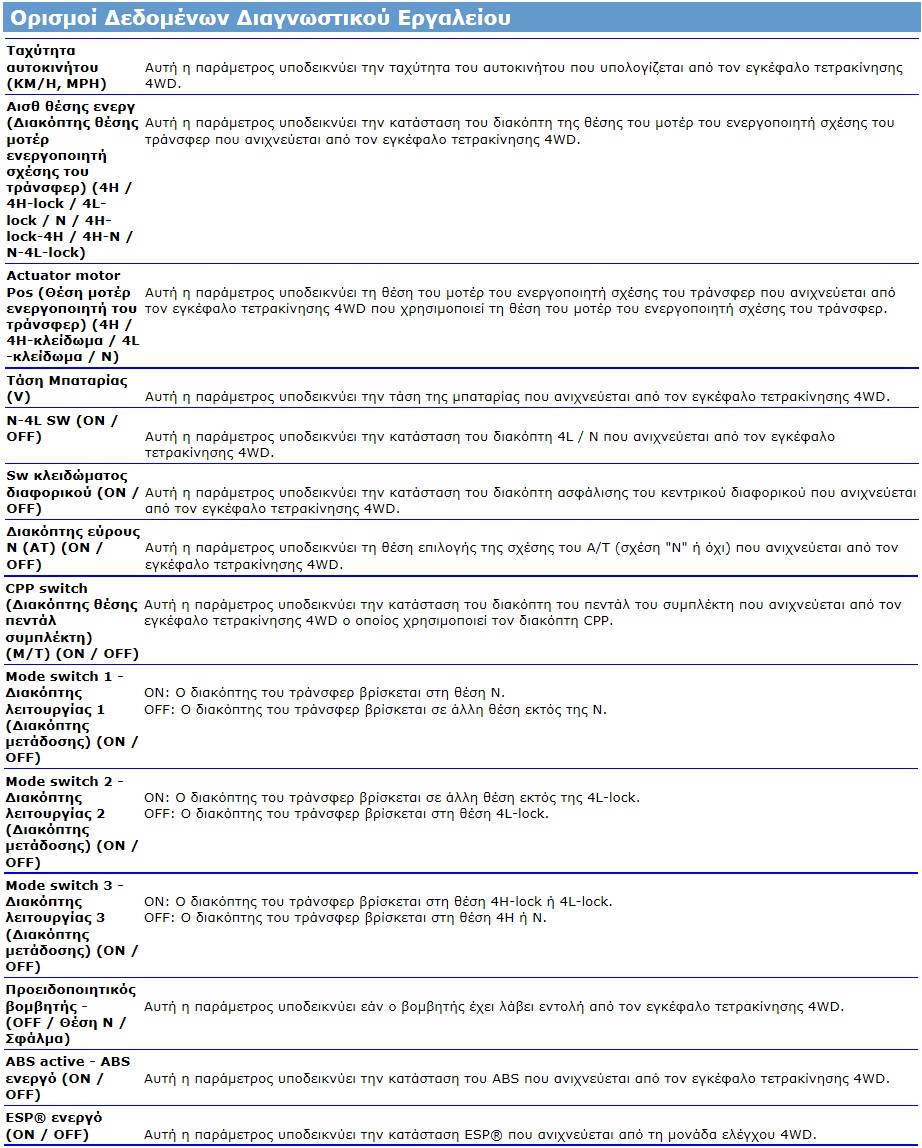

4WD
History data: 4WD
DATA of the 4WD Module after using the Center Differential Lock and Reduction: from 4H -> 4HL -> 4LL and from 4LL -> 4HL -> 4H
SZ Viewer_W1_P1_4WD_History_Data_Grand_Vitara_1.9DDiS.jpg (101.85 KiB) 6232 προβολές

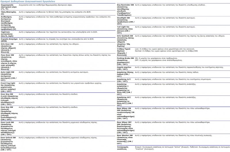

BCM

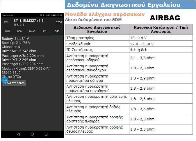

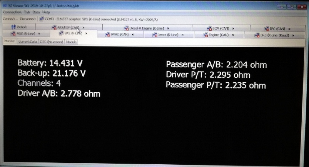

SRS

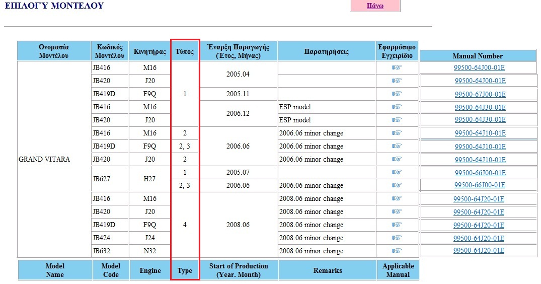

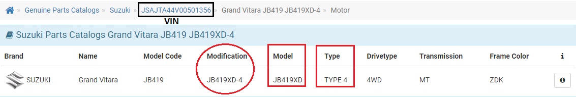

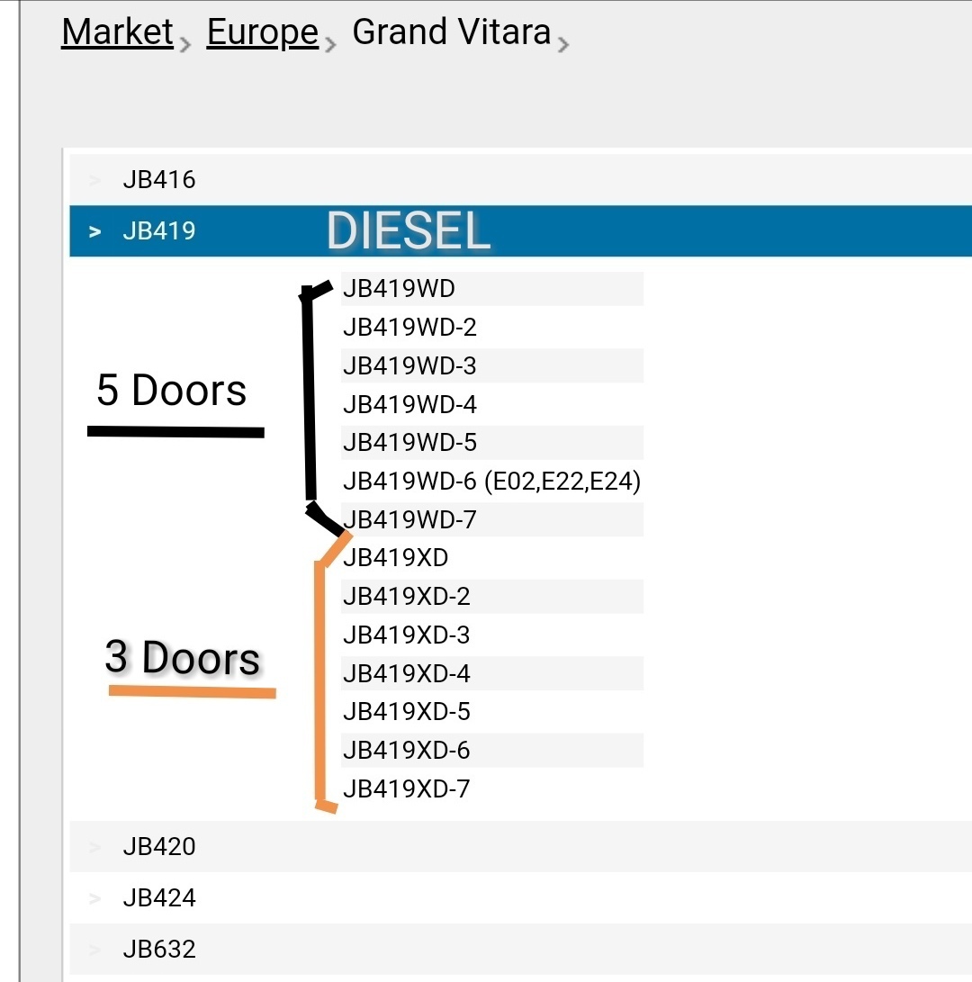

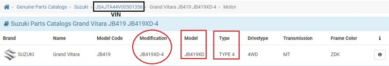

Μοντέλο και Τύπος Grand Vitara
Δείτε το μοντέλο και τον τύπο του Grand Vitara με το VIN:
https://partsouq.com/es/catalog/genuine/locate?c=Suzuki
Grand Vitara DIESEL:
Εγχειρίδιο Grand Vitara / Μοντέλο / Κινητήρας / Τύπος / Workshop
Για τους τύπους 1, 2, 3 και 4.

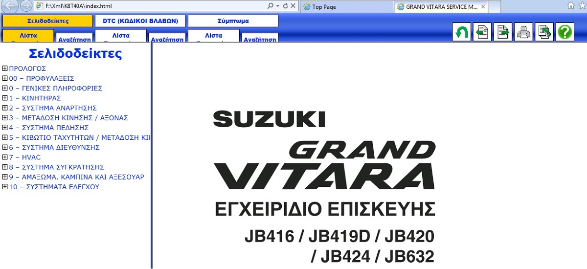

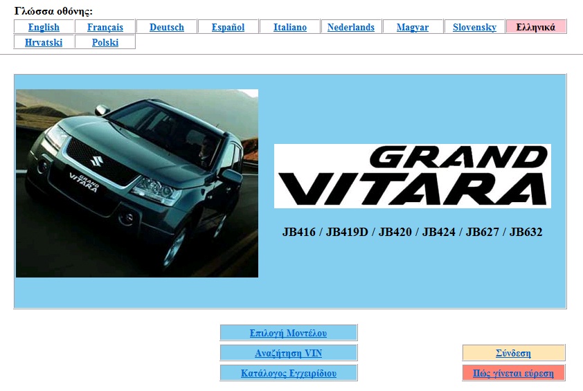

Grand Vitara:
Διαδραστικό εγχειρίδιο εργαστηρίου
Interactive Workshop Manual:
Έχω το Grand Vitara Interactive Manual Type 1, 2, 3 and 4 (2005 έως 2009/2010 Engine 1.9 F9Q). Έχετε αυτό το εγχειρίδιο;
Edit: Δεν ξέρω αν μπορεί να μπει σύνδεσμος λήψης εδώ λόγω πνευματικών δικαιωμάτων.
Τα λέμε
Interactive Workshop MANUAL Suzuki Grand Vitara Type 1, Type 2, Type 3 and Type 4
Torrent Download Link:
magnet:?xt=urn:btih:b803c79234a3c013ddb72853581076f306d8c0c5
Drive Download:
https://drive.google.com/file/d/1UFCzb0 ... tfCJV/view
- You have to mount a Virtual Drive with Daemon Tools Lite or with Alchol120
[You can also burn the image to a DVD with Alcohol120 ... file type .mds / .mdf ]
CONDITIONS TO BE ABLE TO SEE THE INTERACTIVE WORKSHOP MANUAL
1) Internet Explorer 9 or Internet Explorer 8 is required
- Works with Internet Explorer 9, 8 ...
[or with Internet Explorer 11, 10 via Compatibility Mode = Emulation Tool = F12 key)
[In the information it also indicates with Mozilla Firefox 2.0...]
2) The images in the Manual are .swf files (Adobe Flash) and in order to view them it is necessary to enable Flash Active X, and for this you need to have the SHOCKWAVE FLASH OBJECT Complement installed
Check if we have the Shockwave Flash Object Plugin in Internet Explorer 9, or 8:
Internet Explorer Tools (Alt + X) --> Manage Add-ons ---> Show All Add-ons
3) If we have the SHOCKWAVE FLASH OBJECT plugin installed, then, by allowing ACTIVE X, the Workshop Manual images will be seen
Internet Explorer -->Tools (Alt + X) --> Internet Options --> Security --> Custom level --> Allow Active X controls and plug-ins
