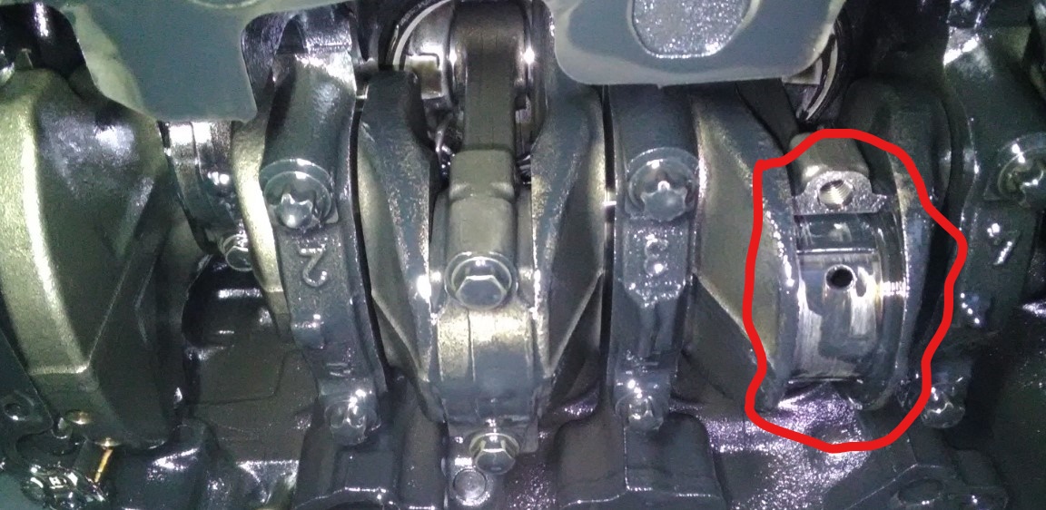

Δημοσίευσηαπό kostaspitsoulis » Τρί Ιαν 26, 2021 8:15 pm
δυστιχως την ανοιξαμε και ειδαμε οτι απο κουζινετα τροφαλου εγινε η δουλεια..............τωρα δυσκολη αποφαση η επισκευη μαζι με καινοργιο στροφαλο γιατι δεν την γλυτωσε εφευγε πολυ!!!!
και ετσι μου προτειναν μια μεταχειρησμενη με λιγα χιλιομετρα ( μονο φαινομενικα ) και αναλαμβανουν ολη την εγγυηση αυτοι....μεχρι στιγμης 2000 η μηχανη και τα υπολοιπα απο το αυτοκινητο που επρεπε να γινουν 750 . βεβαια κρατησαμε και καποια πραγματα απο την παλια......ακομα συνεχιζουν το μονταρισμα .....η αποψη τους ειναι οτι μπορει απο βουλομενο dpf με τα χρονια να εγινε η δουλεια , απο κανα δυο φορες κακη λειτουργεια η egr ... τι να πω :think: τωρα θα αφαιρεσουμε dpf , αναπρογραματισμος ο εγκεφαλος και βλεπουμε ....θα προσπαθεισω να ανεβασω και φωτο

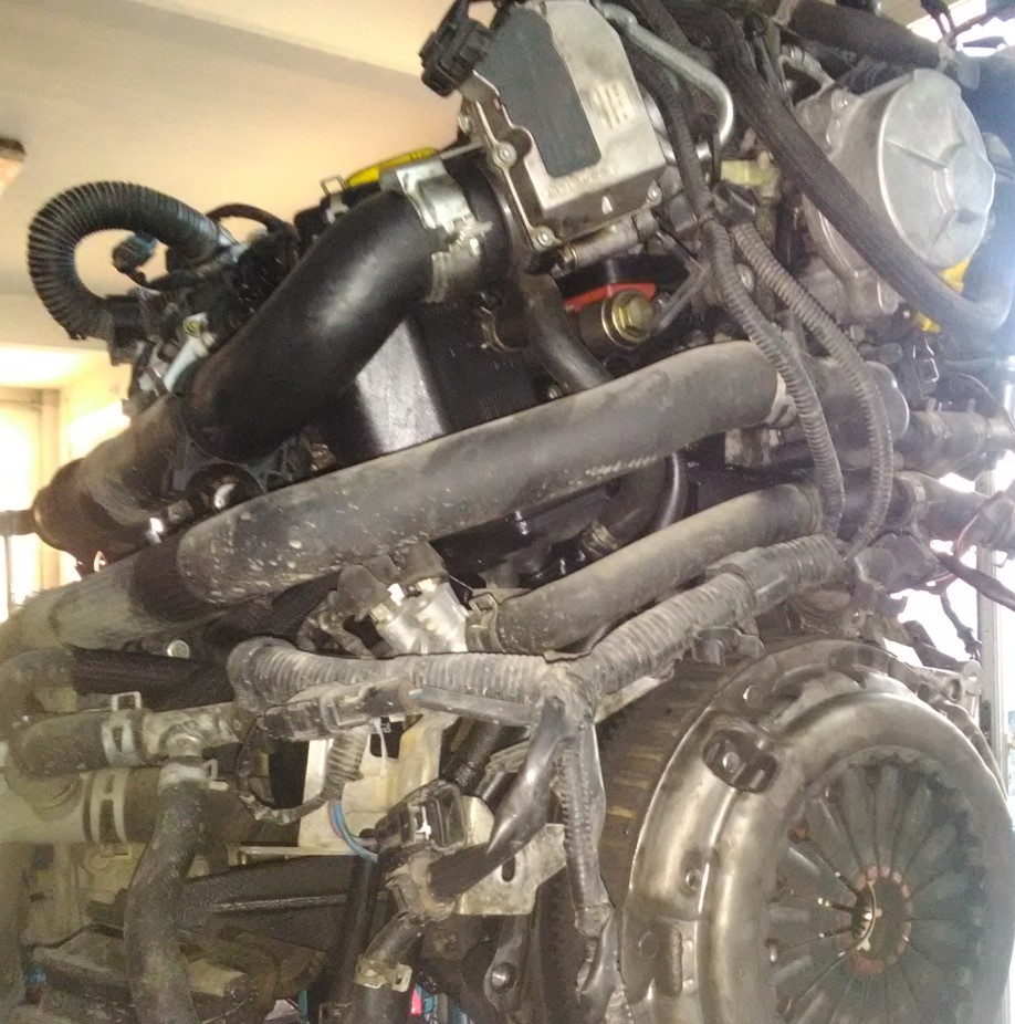

Δημοσίευσηαπό kostaspitsoulis » Τρί Ιαν 26, 2021 8:43 pm
η καινουργια
η ζημια

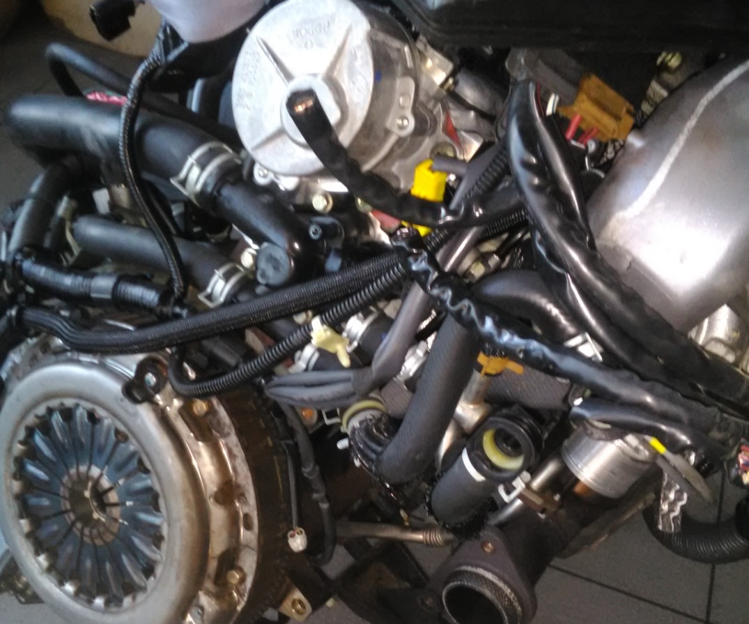

Re: αλλαγη μηχανης
Δημοσίευσηαπό kostaspitsoulis » Τρί Ιαν 26, 2021 8:52 pm
η καινουργια

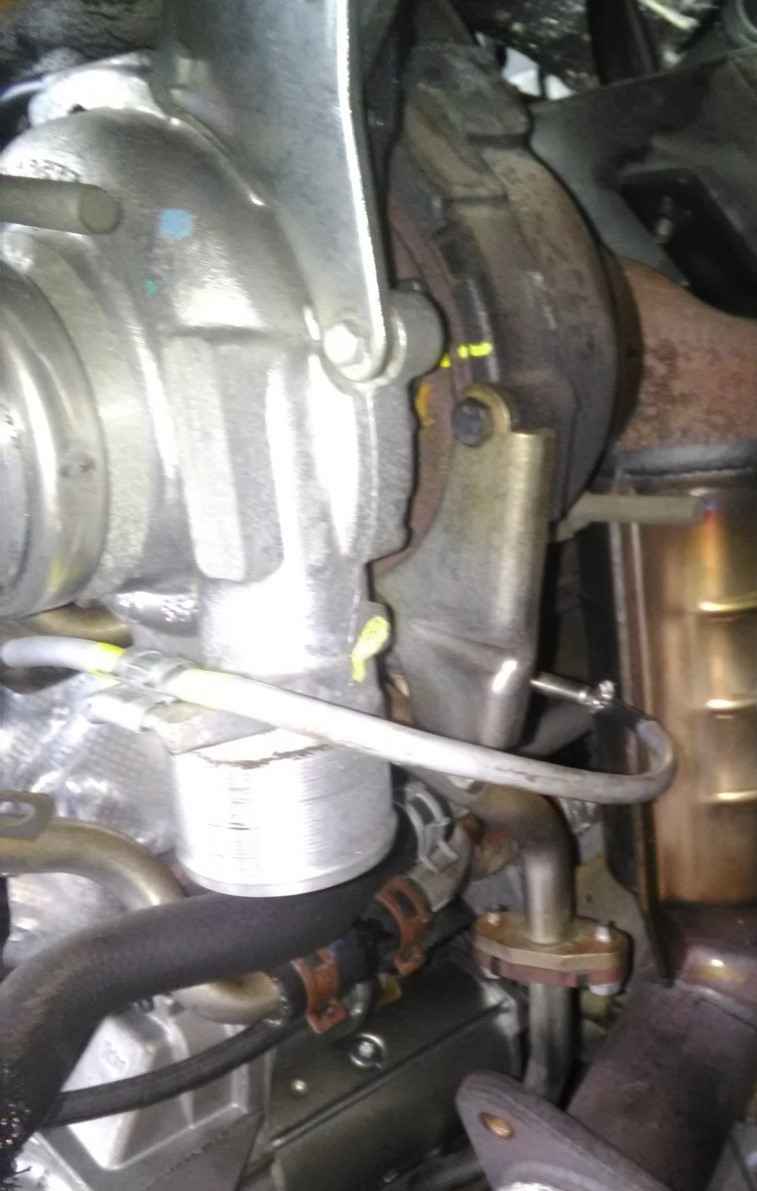

Re: αλλαγη μηχανης
Δημοσίευσηαπό kostaspitsoulis » Τρί Ιαν 26, 2021 8:57 pm
η παλια μηχανη

Re: αλλαγη μηχανης
Δημοσίευσηαπό kostaspitsoulis » Τρί Ιαν 26, 2021 8:59 pm
δισκο πλατο απο την παλια γιατι ειχε λιγα χιλιομετρα .... το μονο που δεν πειραξαμε ηταν η τσιμουχα στροφαλου γιατι δεν εχανε .....ιμαντας χρονισμου , φιλτρα , θερμοστατη , λαδια , ροδελες μπεκ ( τα μπεκ της ηταν καλα ) αντλια νερου . αυτα καινουργια
