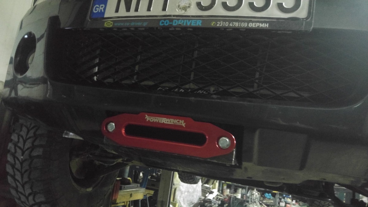

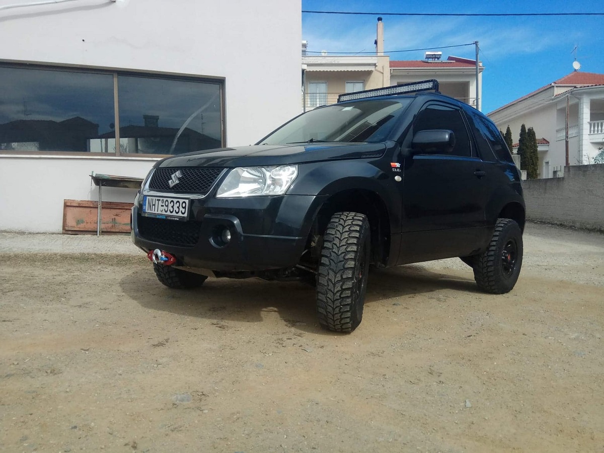

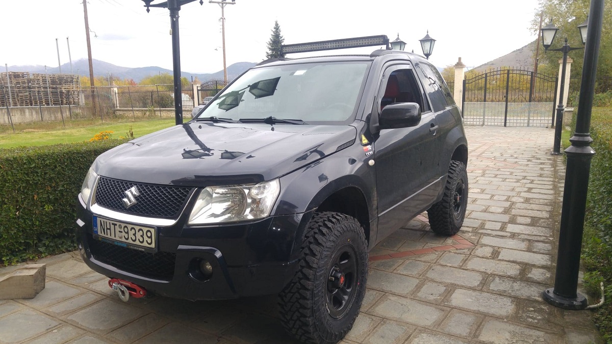

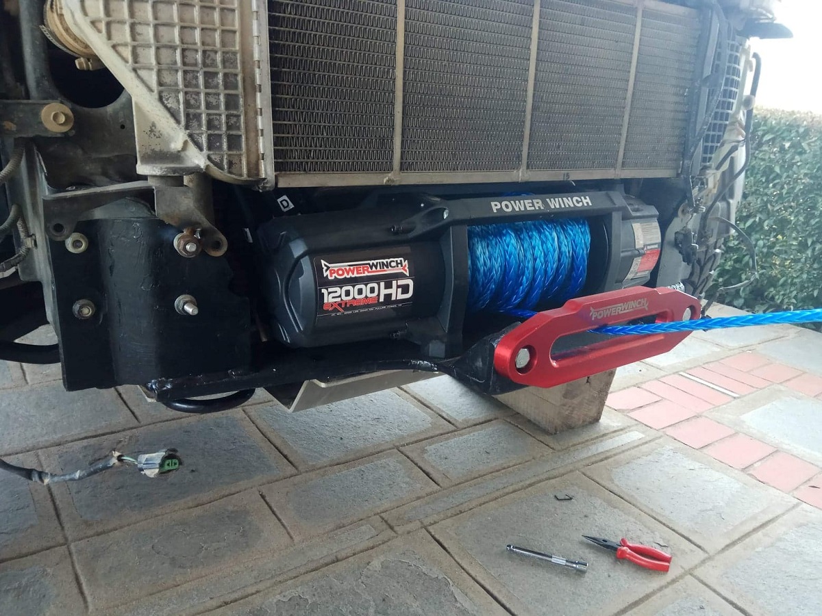

ηθελα απο καιρο και γω να ανεβασω και την δικια μου τοποθετηση σε NGV 1.9 ddis
αν και λιγο χαμηλα .. τη κανει τη δουλεια του χωρις κανενα προβλημα εδω και 1 χρονο

Όντως τον βλέπω χαμηλά ,σε γωνία προσέγγισης σου έκοψε ?,από βάρος τι ύψος έχασες ?το "χαμηλά " επηρεασε την ελκση ?

Δημοσίευσηαπό pantelisdiam » Σάβ Ιαν 25, 2020 12:50 pm
Μεχρι στιγμης δεν ειχα κανενα θεμα πουθενα .. αμα πηγαινε να πιασει πουθενα η βαση θα επιανε και η ποδια
Απο βαρος συνολικα μαζι με την βαση(1ποντο σιδερο) πηρα γυρω στα 35 κιλα..
βεβαια λογω βαρους του ddis δεν ειχε και πολυ μεγαλη διαφορα . εχασα περιπου 0.5cm - 1 cm το οποιο πηρα πισω
και με το παραπανω μετα την τοποθετηση των spring buffers που εβαλα στα μπροστινα ελατηρια
Οσο για την ελξη δεν υπαρχει κανενα θεμα γιατι ειναι στην ευθεια με το (σασι) οπου βιδωθηκε η βαση

Ευχαριστώ για τις πληροφοροιες :D είμαι σε σκέψη να βάλω 12αρι όπως εσύ μου φάνηκε όμως πολύ χαμηλά κ προβληματίστηκαν :think:

Έχεις μήπως φωτογραφίες της βάσης;ή σχέδια;
