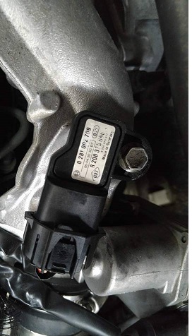

Δημοσίευσηαπό pantelisdiam » Τρί Αύγ 22, 2017 4:27 pm
Αυτός είναι ο δικός μου αισθητήρας (πίεσης TURBO) (που πιστεύω ότι έχει κάποιο πρόβλημα ή δεν είναι ο σωστός).
Με αυτό τον αισθητήρα τουρμπίζει στις 1800-1850 και με κάποιον άλλο που δοκίμασα τούρπιζε στις 2400
Τα νούμερα είναι :
0 281 002 709
05-04-30 3C D7 (816)
8 200 375 080
(037) 8 200 375 977
το αυτοκίνητο εισήχθη από Γερμανία.

Δημοσίευσηαπό fronteras » Τετ Αύγ 23, 2017 2:30 pm
Σίγουρα είναι αυτό το Boost Sensor;
Ποίος σου το έδειξε;

Δημοσίευσηαπό pantelisdiam » Τετ Αύγ 23, 2017 3:23 pm
αποτι μου εχουν πει στο συνεργειο αυτος ειναι..
αυτον ειχα αλλαξει και τουρμπιζε πιο ψηλα..
