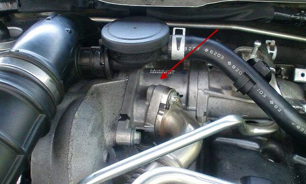

Δημοσίευσηαπό fronteras » Πέμ Νοέμ 10, 2016 8:31 pm
jkanellopoylos έγραψε:Μου το έκανε κι εμένα, έχω dpf & egr off, μετά τα 150-170 μου άναψε και με το που έκοψα έσβησε.
Μπορείς να ανεβάσεις μια φωτογραφία με τη θέση της φίσας για να την αποσυνδέσω;
1 (600 x 360).jpg (67.71 KiB) 7466 προβολές
Αυτή είναι η EGR.

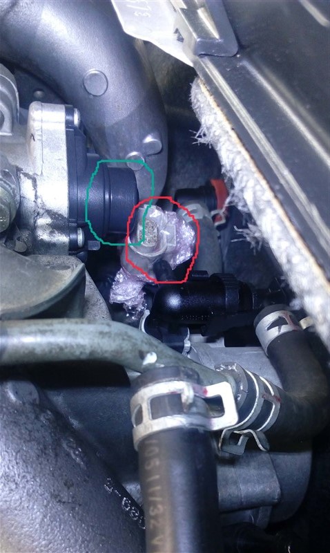

Από πίσω βλέπεις αυτό. Η φίσα (κόκκινο) βρίσκεται κουμπωμένη διαγώνια στο πλαστικό που έχω με (πράσινο). Θα είναι λίγο δύσκολο και θα χρειαστείς και ένα μικρό κατσαβιδι. Αν δεν μπορέσεις πήγαινε σε έναν μάστορα.
