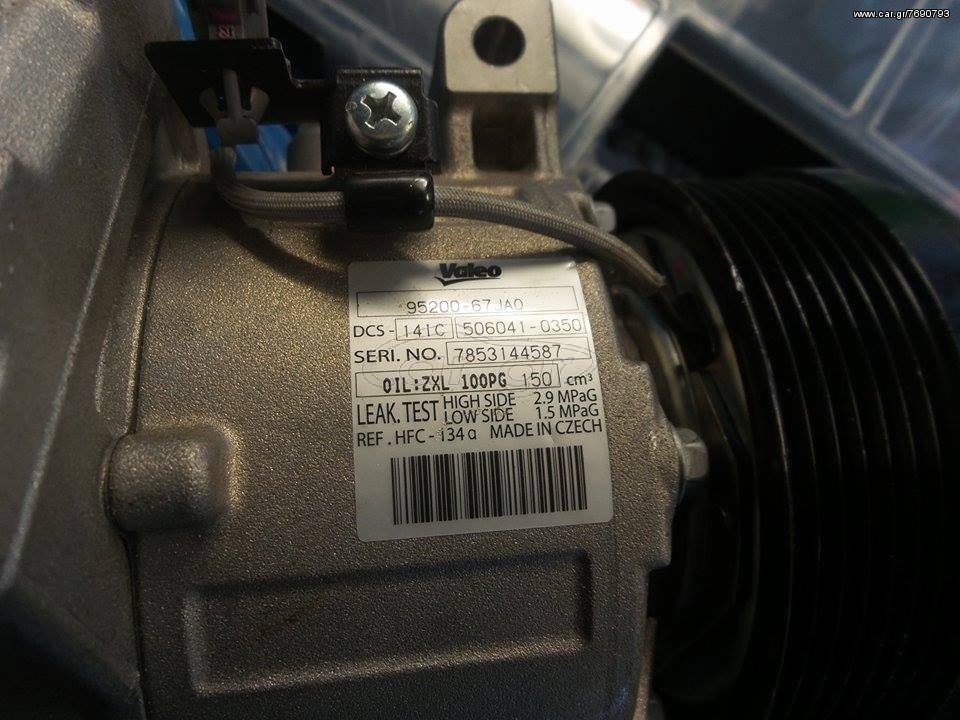

Αυτό που βρήκα και θέλω να το αντικαταστήσω είναι ένα της Valeo με στοιχεία: 95200-67JAO.

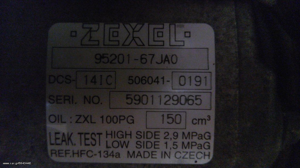

Δείτε και στις φωτογραφίες αυτό που έχω και αυτό που θέλω να πάρω.
Είναι συμβατό με το αυτοκινητό μου? Μπορώ κάπως (εκτός απο συνεργεία, αντιπροσωπείες, κτλ.) να το τσεκάρω?
Ευχαριστώ προκαταβολικά..
Αυτό που βρήκα και εάν κάνει να το πάρω...
Το ήδη υπάρχον (Χαλασμένο)

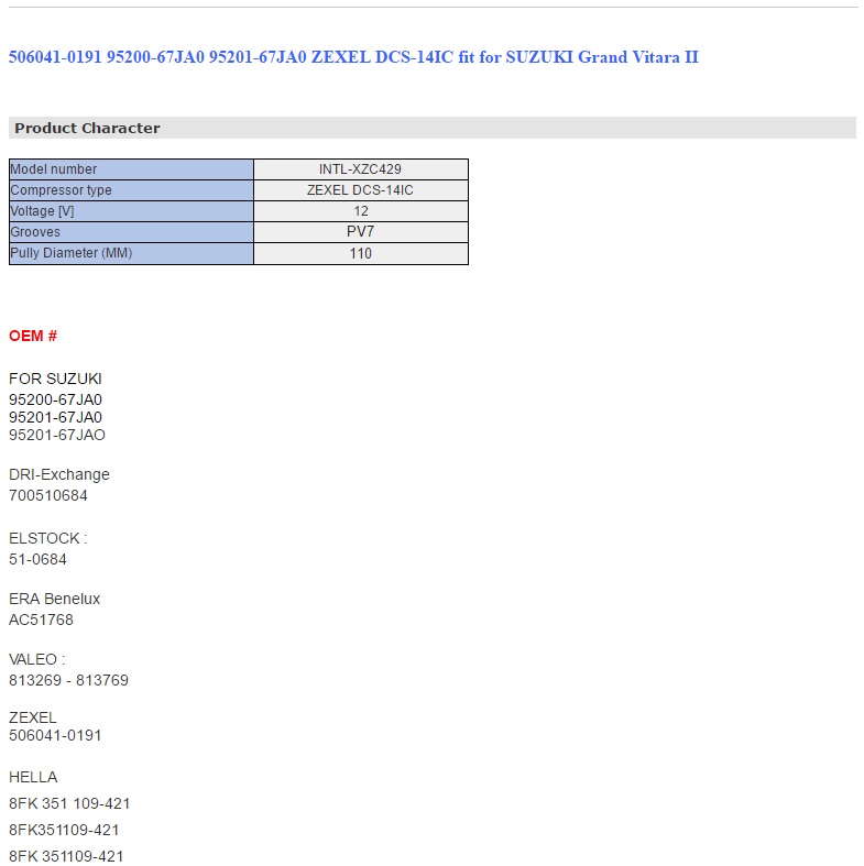

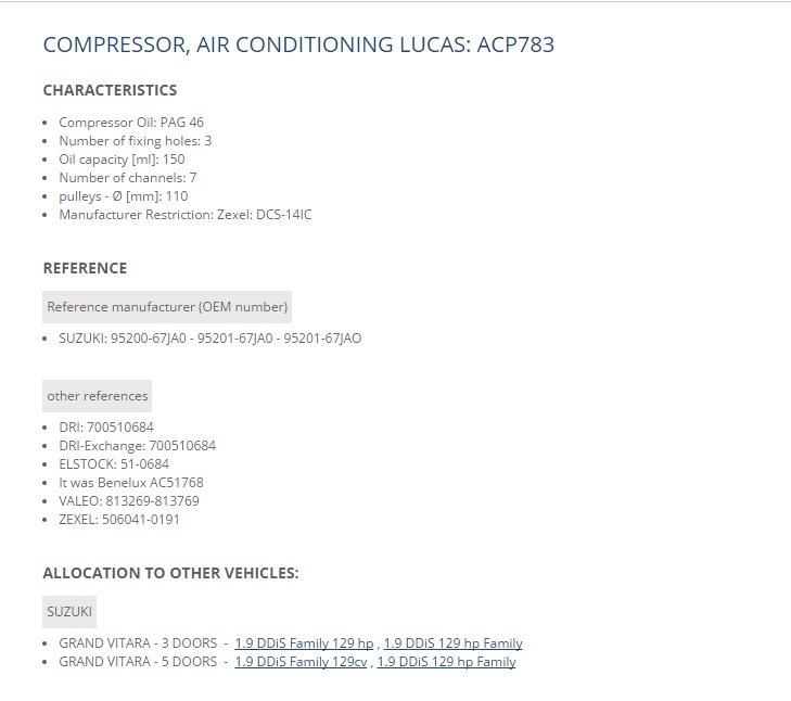

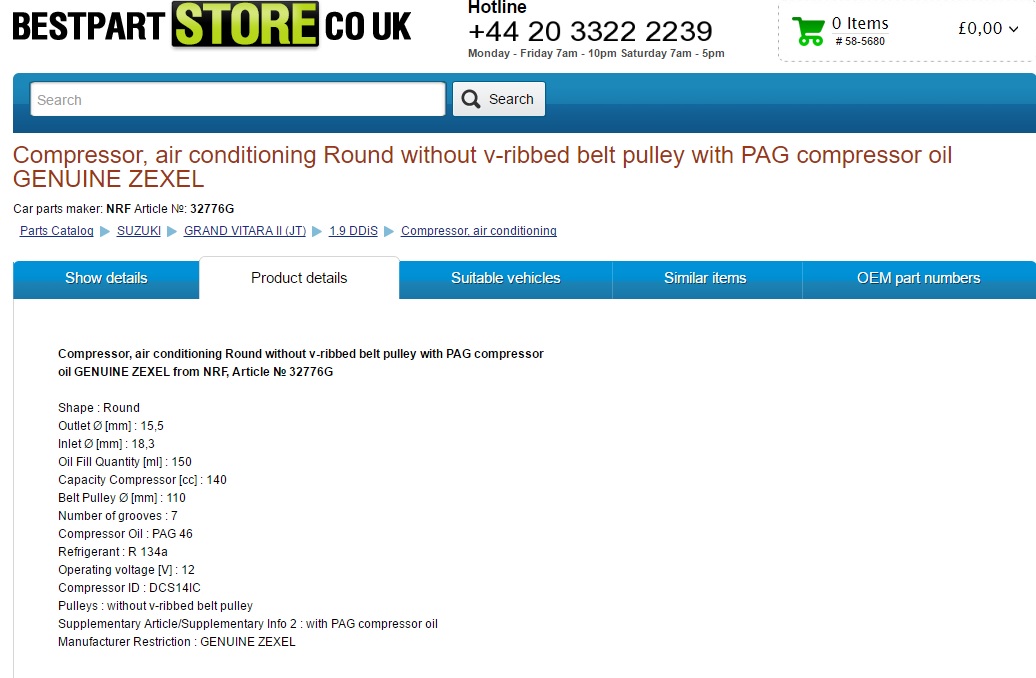

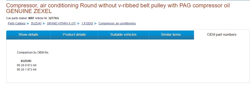

Επίσης, ψάχνοντας στο διαδίκτυο βρήκα αυτά στις φωτογραφίες.
Δείτε σας παρακαλώ..

Και οι δύο κομπρεσόροι είναι το ιδιο μοντέλλο DCS-14IC και ίδιου κατασκευαστή με μόνη διαφορά 506041-0191 & 506041-0350.
Πρέπει να είναι κάποια μικρή αναβάθμιση του προηγούμενου ή λόγο μετονομασίας του κατασκευαστή.
Πάντως όπου έψαξα λέει ότι είναι συμβατός.
