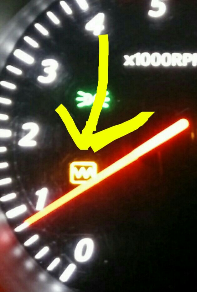

Καλησπέρα σας!
Μετά από μερικούς μήνες που έχω το new GV στην κατοχή μου, έχω παρατηρήσει το τελευταίο διάστημα να εμφανίζεται που και που και όχι πάντα η ένδειξη που έχω στην φωτογραφία.
Δεν το λέω με σιγουριά, αλλά ίσως θα ανάψει όταν του δώσω λιγάκι επιτάχυνση παραπάνω, δεν το κάνει πάντα όμως και όταν ανάβει δεν αλλάζει η απόδοση του αυτοκινήτου. Είναι ακριβώς η ίδια.
Γνωρίζει κανένας τι είναι αυτό;
Ευχαριστώ πολύ!

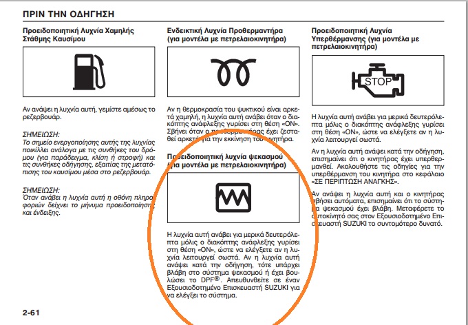

Γιατί δεν ανοίγεις το manual να το κοιτάξεις?

Απο τεχνικης αποψης αυτος ο συμβολισμος σημαινει αντισταση ,προθερμανση η και ακομα εναλλακτης(ψυγειο).Πιστευω να σου φανηκαν χρησιμες οι πληροφοριες,καλο ομως ειναι να συμβουλευτεις το instruction manual η και ακομα την suzuki :-) για τα περαιτερω...

Aυτο ,,,το ειχα δει σε παλια σε ενα φορτηγο,που ηταν ενδειξη οτι ειναι παγωμενο το πετρελαιο η κοντα στο σημειο παγου ,,και οταν αναβε ουσιαστικα εννοουσε οτι οι αντιστασεις το θερμαινουν!!!
Μην βαρεσετε ετσι ,,,μιλαμε για 20 + χρονια πισω :mrgreen: :mrgreen:

Κατά 99% η βλάβη είναι κάποια ή κάποιες προθερμάνσεις... Παρατήρησε ότι όταν το αυτοκίνητο είναι κρύο η ένδειξη με το που το βάλεις μπροστά εμφανίζεται... Όταν το αυτοκίνητο ζεσταθεί σταμάτησε κάπου το αυτοκίνητο και σβήσε... Ξαναβάλε μπροστά και το πιθανότερο είναι η ένδειξη να μήν ανάψει... Αυτό σημαίνει ότι το καύσιμο είναι ήδη ζεσταμένο και έτσι δεν χρειάζεται να λειτουργήσουν οι προθερμάνσεις οπότε δεν ανάβει η ένδειξη... Απο την OBD θύρα η βλάβη που θα πάρεις είναι άν θυμάμαι καλά η P0670..

προθερμαντήρες μου κάνει το σύμβολο!

Η βλάβη αυτή, αφορά πολλά υποσυστήματα του κινητήρα, ας πούμε στο δικό μου ήταν αισθητήρας τούρμπο, σε αλλον φίλο επειδή δε μπορούσε να κάνει αναγέννηση το φίλτρο dpf. Πήγαινε σε ένα μάστορα να το βάλει στον εγκέφαλο να σιγουρευτείς.

Να πας σε συνεργείο να διαβάσουν την βλάβη. Μπορεί να ανάψει και για τα μπεκ και για το Dpf !

Σαφέστατο το manual ;-)

Εαν αναβει κατα την οδηγηση ,τοτε εχει να κανει με το dpf.

Ανάβει κατα την οδήγηση και όχι μόλις γυρίσω τον διακόπτη στο ON.

Φίλε μου γράψε μας και πόσα χιλιόμετρα έχεις. Το πιθανότερο είναι να έχεις θέμα με το dpf. Ενημερώσου από τα θέματα που έχει ανοίξει ο Χρήστος (4troxos) για την κατάργηση του και προχώρα το. Θα δεις άλλο αυτοκίνητο από όλες τις απόψεις. Εγω μετά από σχεδόν 8000 χλμ ξέχασα όλα τα προβλήματα.

Καλησπέρα !!! Εμένα μου γράφει πρόβλημα αισθητήρα θερμοκρασίας καυσαερίων !!!
