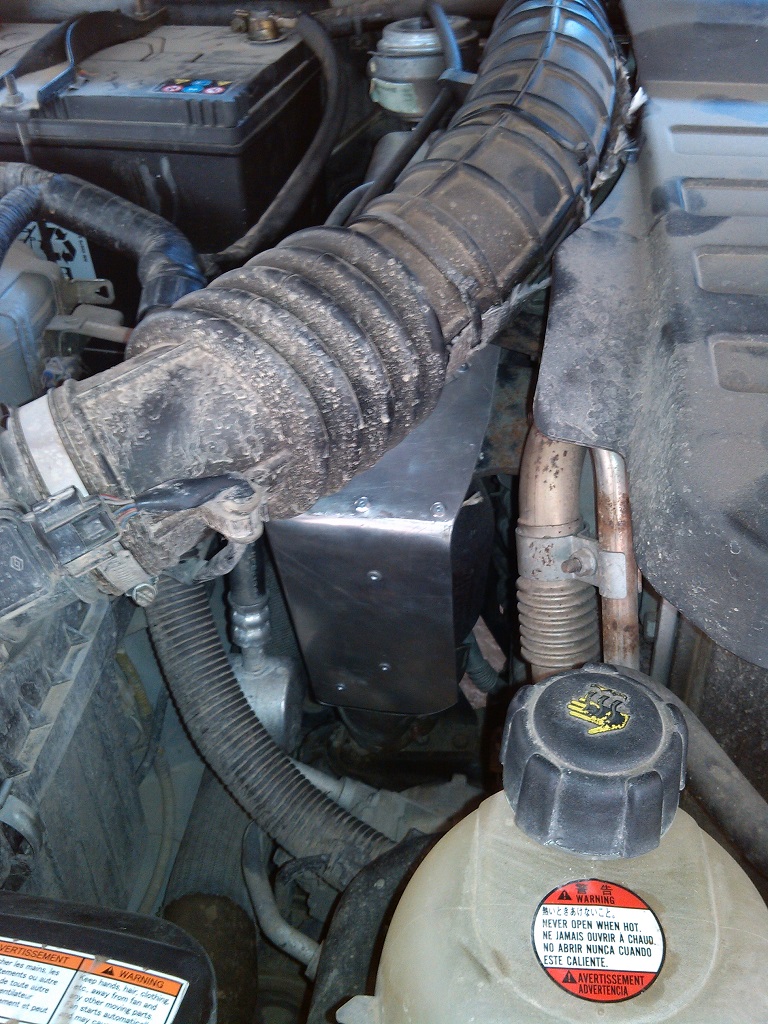

Δημοσίευσηαπό Geo. » Σάβ Μαρ 08, 2014 12:22 pm
Τι να κάνω με αυτό το κάλυμμα? Άρχισε να κουνάει από όταν το πήρα γιατί μεγάλωσαν οι τρύπες οπότε του έβαλα ροδέλες και σταμάτησε.
Μετά άνοιξε τελείως από τη μια τρύπα, του έβαλα συνδετήρες συρραπτικού κράτησε πάλι λίγο και πάλι τα ίδια.
Να του βάλω πολυεστέρα? :p Ή να το πετάξω τελείως?

Δημοσίευσηαπό gi@nn@kis » Σάβ Μαρ 08, 2014 2:19 pm
Να το βγαλεις και να βαλεις θερμομονωτικη ταινια... Τη βαζεις κ ριχνεις κ τη θερμοκρασια που εκλυει το μοτερ !!! Ειναι κατι τετοιο :
Εικόνα και θα γινει ετσι!!!

Η εξαγωγή του DDiS είναι, δεν είναι πολλαπλή, έχει ένα φίλτρο-καταλύτη. Στο δικό μου μάλιστα έχει αλλαχτεί
και είναι σαν βαρελάκι και δεν ξέρω κατά πόσο θα μπορεί να τυλιχτεί! Πόσο περίπου κοστίζει και που την βρίσκω?

Δημοσίευσηαπό ΝΙΚΟΣ ΧΡΙΣΤΑΚΗΣ » Δευτ Μαρ 10, 2014 1:57 pm
Geo. έγραψε:Η εξαγωγή του DDiS είναι, δεν είναι πολλαπλή, έχει ένα φίλτρο-καταλύτη. Στο δικό μου μάλιστα έχει αλλαχτεί
Τυλιγετε πανευκολα και κανει πολυ δουλεια εχει δικιο ο Γιαννης :!:
Τωρα εκει δεν ξερω που θα την βρεις :think: φανταζομαι οι εξατμισαδες κατι θα ξερουνε ή αυτοι που κανουν μετατροπες στους γρηγορους χαμηλομενους :!:

Δημοσίευσηαπό Vasilis » Δευτ Μαρ 10, 2014 2:10 pm
Η ταινία που έδειξε ο Γιάννης http://www.turbodynamic.gr/view_cat.php?cat_id=270
Πάρε ένα τηλεφωνάκι και ρώτα αν κάνει για τη χρήση που θες και αν τη στέλνουν κάτω http://www.turbodynamic.gr/contact.php

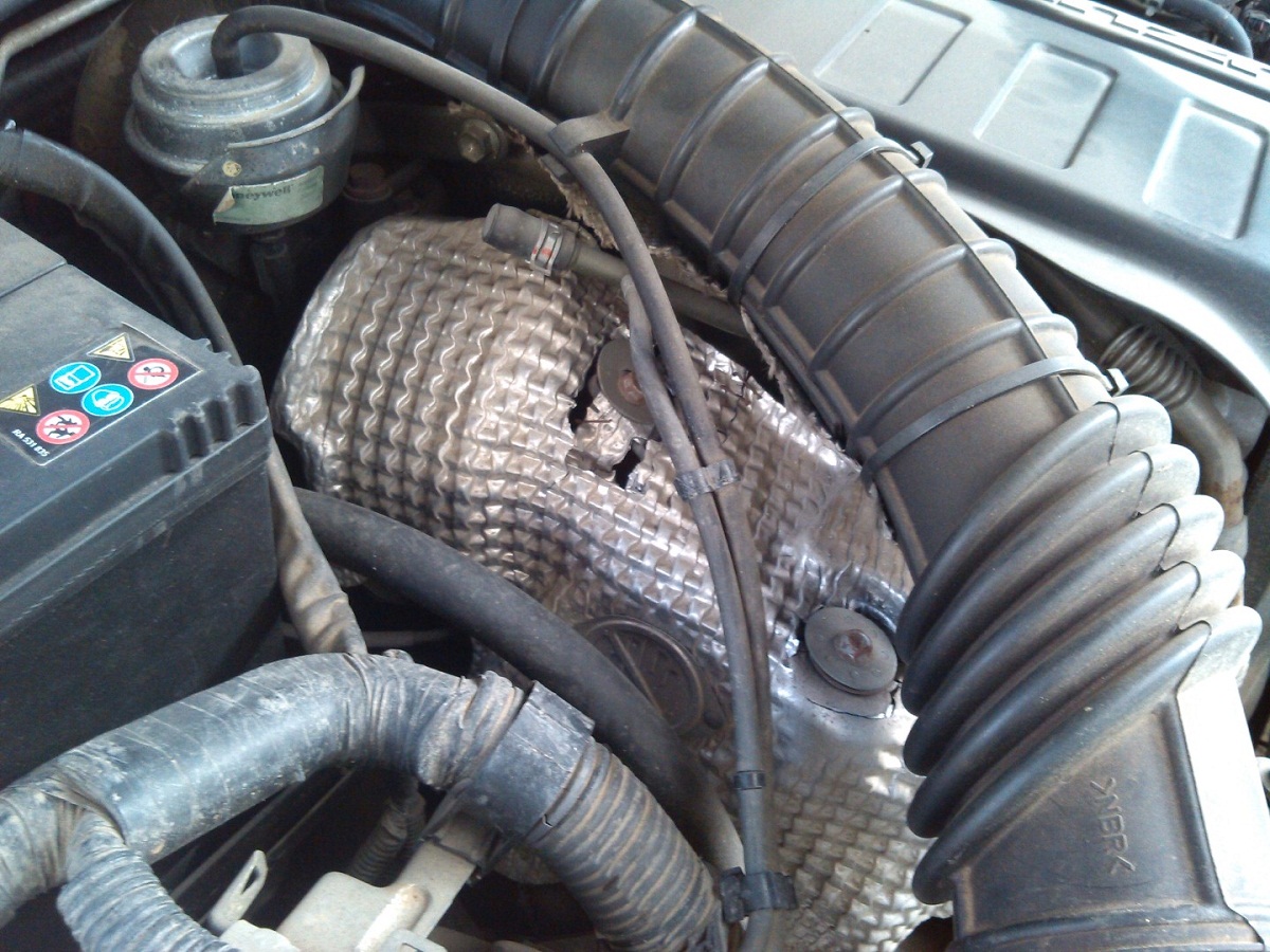

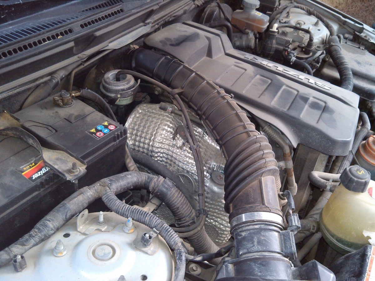

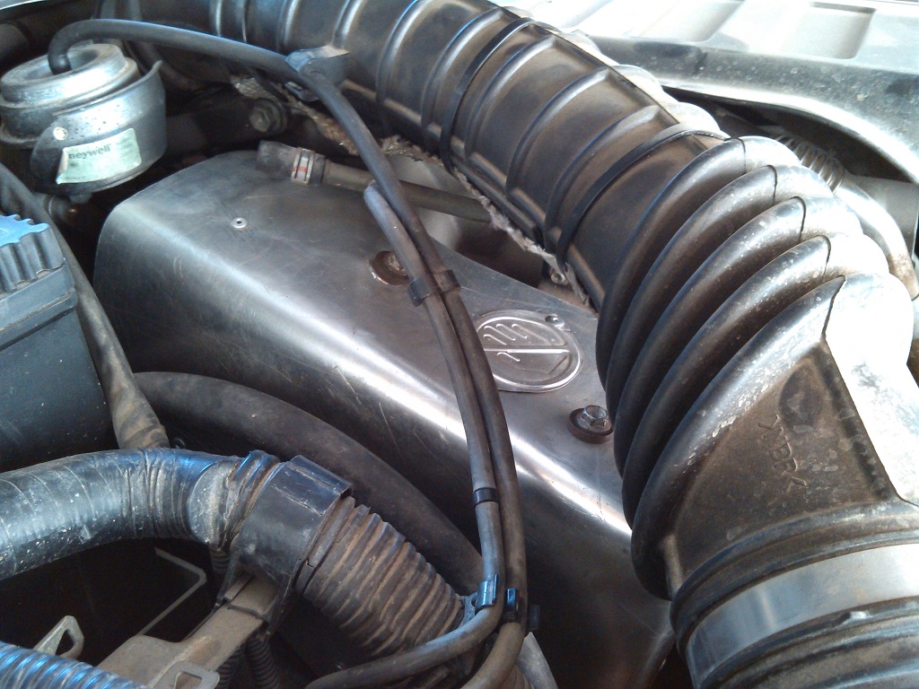

Δημοσίευσηαπό Geo. » Κυρ Ιούλ 05, 2015 3:58 pm
Τελικά βρήκαμε άλλη λύση για αντικατάσταση του ψεύτικου καλύμματος που έβαζε η Suzuki.
Κατασκευή από πιο σκληρό αλουμίνιο με επένδυση πυροκουβέρτας από μέσα! Ιδού:

Δημοσίευσηαπό kaliakouda » Δευτ Ιούλ 06, 2015 2:02 pm
Έργο τέχνης δείχνει :clap:
Re: Αλουμινένιο κάλυμμα εξαγωγής DDiS
Δημοσίευσηαπό theo_ts » Δευτ Ιούλ 06, 2015 2:06 pm
Πολύ ωραία κατασκευή :clap: :clap: :clap:
