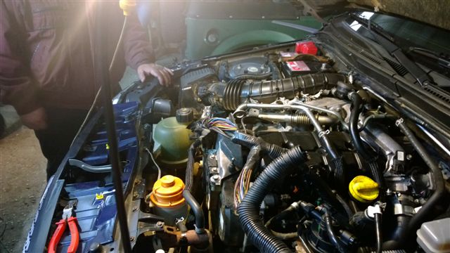

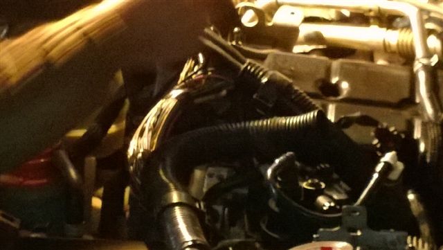

Λοιπονννν εχουμε νεώτερα :lol:
Η κατάσταση με την διαρροή δεν άλλαξε παρόλο που τακτοποιηθηκε το φιλτρο με...γιατροσόφια...
Οπότε αποφασίστηκε να πλυθεί ο κινητήρας να γίνουν κάποια χιλιόμετρα και να παει ξανά στο Συνεργειο....πλύθηκα χθες κ άρχισα να κανω χιλιόμετρα..μάλιστα σε κάποια απο αυτα προσπέρασε τον τζιβιτζονυ με 140+... :lol:
Μεσημέρι ξεκινάω να γυρίσω σπίτι απο την δουλειά...βάζω μπρος και σε 100 μέτρα off ο κινητήρας....τον βάζω μπροστα και γεμίζω καπνούς..μέσα εξω....βγαίνω ανοίγω καπό και βλέπω μια εστία φωτιάς σε ενα σημείο της πλεξουδας που ακουμπουσε με τον κινητήρα...ρίχνω νεράκι για να σβήσει....επικοινωνώ με Ηλεκτρολογο όπου μου λέει να παω απευθείας ...βάζω μπροστα τον κινητήρα ο οποίος πηρε κανονικα, με άνοιγμα του κίτρινης ένδειξης...και πήγα κανονικα σαν να μην είχε συμβεί τιποτα...
Ο Ηλεκτρολογος διαπίστωσε εκτεταμένο κάψιμο στο σημείο που ακουμπουσε η πλεξουδα...μου ειπε οτι πολλά Ταξι εχουν τέτοιο θεμα διότι με τους τριγμούς του κινητήρα φαγωνεται η μόνωση με αποτελεσματα τετοια κ χειρότερα μιας και θα μπορούσε να πάρει φωτιά όλη η πλεξουδα ....φτιάχτηκε καθαρίστηκε σβήστηκαν περίπου στις 10 βλάβες (λογικό)...και όλα οκ...δεν ξερω αν πρεπει να γελώ η να κλαίω...είμαι τυχερός που συνέβηκε σε μικρη έκταση και όχι σε ταξίδι...είμαι άτυχος διότι είχε γινει κάποτε ανάκληση για τέτοιο θεμα και....... :evil:
Μάλιστα ο ted23 σε ενα πρόσφατο πμ μου είχε επισημάνει την ανάκληση ..ειρωνία εεεεε
Επόμενο στάδιο να βγω μια μερα εξω απο το σπίτι και να μου εχουν κλέψει τον κινητήρα..
τγ..αν παρατηρηστε τις φωτογραφιες θα δειτε οτι σε εκεινο το σημειο υπηρχε μονωση απο σκληρο πλαστικο..αλλα το εκαψε και αυτο :shock: αυτο με κανει να πιστευω οτι ειχα περασει και εγω απο την ανακληση..αλλα προφανως δεν εφτασε....
υγ1..μπορει και να χρειαζεται να μεταφερθει το θεμα σε εκεινο της ανακλησης
υγ2....μεχρι το 2009 κατα την suzuki δεν ειχε παρατηρηθει αναλογη ζημια..παιζει να ειμαι πρωτοπόρος
υγ3...εγω ο έρμος μια διαρροη προσπαθω να εντοπισω και κοντευω να αλλαξω αμαξι :lol: :lol: :lol:

Δημοσίευσηαπό panoshm » Τετ Δεκ 11, 2013 5:57 pm
gmak έγραψε:βγαίνω ανοίγω καπό και βλέπω μια εστία φωτιάς σε ενα σημείο της πλεξουδας που ακουμπουσε με τον κινητήρα...ρίχνω νεράκι για να σβήσει....επικοινωνώ με Ηλεκτρολογο όπου μου λέει να παω απευθείας ...βάζω μπροστα τον κινητήρα ο οποίος πηρε κανονικα, με άνοιγμα του κίτρινης ένδειξης...και πήγα κανονικα σαν να μην είχε συμβεί τιποτα...
Αυτό είναι ΠΟΛΥ σημαντικό!!!!
Βάλε καμιά φωτογραφία θα βοηθήσει περισσότερο ;-)
