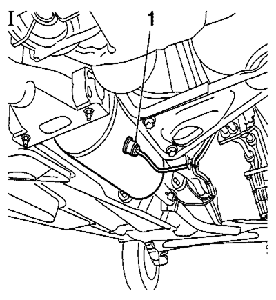

1. Ανυψώστε το όχημα
2. Αφαιρέστε τον αισθητήρα θερμοκρασίας καυσαερίων (Εικόνα I, 1)

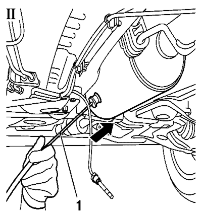

3. Ψεκάστε 1000 ml καθαριστικού προς το φίλτρο σωματιδίων πετρελαίου
με ένα κατάλληλο σωληνάκι με ακροφύσιο (Εικόνα II, 1)
Σημείωση:
Ψεκάζετε το καθαριστικό σε διαστήματα 5 δευτερολέπτων
ψεκασμού και 5 δευτερολέπτων παύσης.
