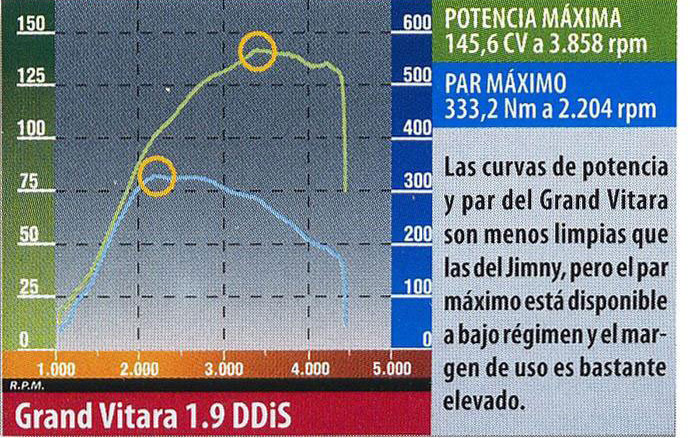

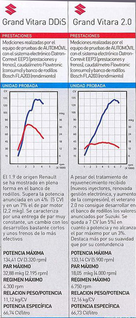

Δημοσίευσηαπό 4troxos » Πέμ Οκτ 28, 2010 4:59 pm
Σε διάφορα test και μετρήσεις πανω στο δυναμομετρο (παγκο) απο περιοδικα αλλων χωρων το αμαξι μας βγαζει απο 134,41 CV στις 3320 στροφες - 145,6 CV στις 3858 στροφες!!!!!!
και οχι 129 CV στις 3750 στροφες που δηλώνει η suzuki για προφανείς φορολογικούς λόγους σύμφωνα με τους νόμους διαφόρων χωρών.
ΜΙΛΑΜΕ για απολκιση απο 4% μεχρι 13% ΠΡΟΣ ΤΑ ΠΑΝΩ!!!!!!!!!!!!
Η δε ροπη ξεπερναει τα 333 Nm (33 κιλα) στις 2200 στροφες και οχι 300Nm (30 κιλα) στις 2000 στροφες που δηλώνει η suzuki .
Το δε 2.0 λιτρο δεν βγαζει τα 140 δηλωθεντα αλλα 133 αλογα στις 5900 στροφες με 18 κιλα ροπη στις 4000 στροφες.!!!!!
http://suzuki88.mforos.com/761007/50628 ... mny-vs-gv/
http://suzuki88.mforos.com/407023/70106 ... tara-ddis/
