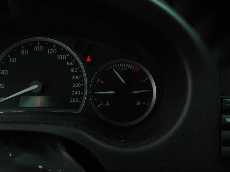

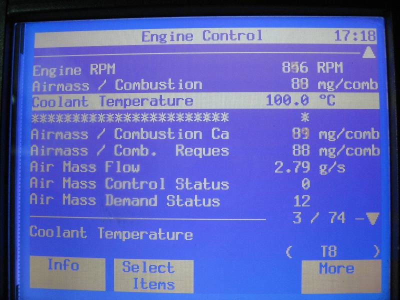

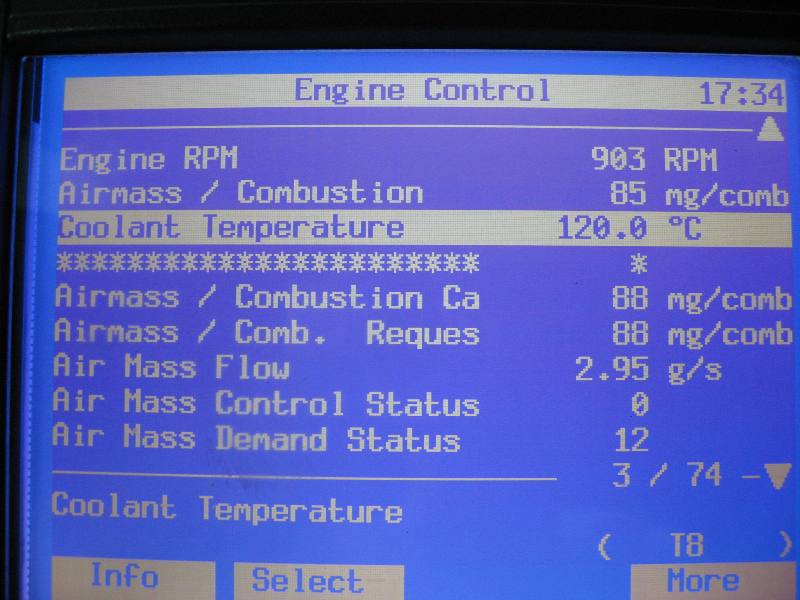

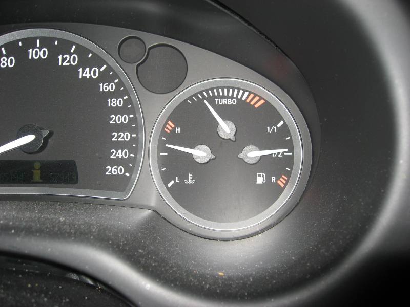

Oι ενδείξεις του οργάνου σε σχέση με την θερμοκρασία του μοτέρ έχουν γίνει περίπου ίδιες για όλα τα αυτοκίνητα.
Παρακάτω θα βάλω ένα πινακάκι που δείχνει τι σχέση οργάνου και θερμοκρασίας.
GAUGE NEEDLE _____ COOLANT TEMPERATURE
________________________________________________________________________________________________________________________________________
Start to move __________________________________________________ 50c -122f
into ''horizontal'' position _________________________________________ 80c-176f
out of ''horizontal'' position _______________________________________ 115c-239f
into ''red'' zone ________________________________________________ 129c-246f
out of ''red'' zone ______________________________________________ 133c :violin:
δεν το άφησα παραπάνω γιατί θα έπιανε κόκκινα.....................
