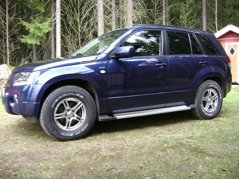

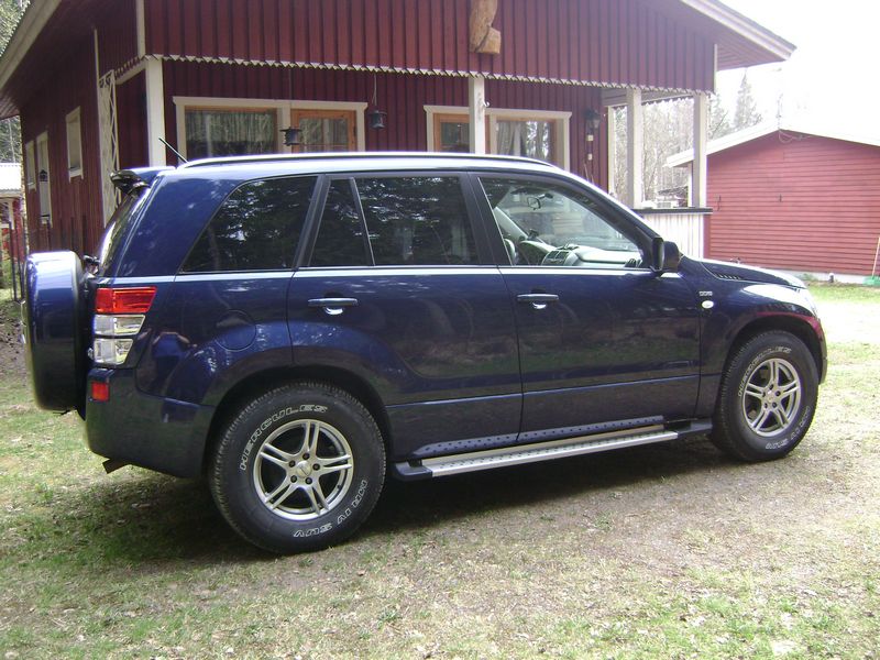

Αυτός ο φιλανδος Vesakko άλλαξε τα original λαστιχα με τα 255/70/16 Hercules tires και φυσικα θα το ψηλωσει το αμαξι του.(lift).
http://www.suzuki-forums.com/2g-2006-gr ... res-2.html
το αποτελεσμα!!!!!!
"I think these tires fits very well with diesel engine because gear ratios are too high for diesel engine and this is the easiest way to get engine rpm down. Now I have approx.2800rpm when driving 120km/h(max. speed here in Finland) With original tires it's over 3000rpm.->6th gear would be very good... My golleaque has RAV4 with 136hp diesel and He's consumption is 6,5L/100km and mine is 7,6 - 8l/100km, I think there would be no difference if Suzuki had 6th gear also.
I think that performance with these tires is at least the same or even better compared to original tires."
Ενω αυξησε το πλατος του ελαστικου , οποτε θα επρεπε να εχει αυξημενη καταναλωση, λογω του οτι ταιριαζουν καλυτερα σαν διαμετρος και ριχνουν τις στροφες της μηχανης, Η ΚΑΤΑΝΑΛΩΣΗ ΕΜΕΙΝΕ ΙΔΙΑ Η ΙΣΩΣ ΜΕΙΩΘΗΚΕ!!!!!!!!!!!!!
"I think that performance with these tires is at least the same or even better compared to original tires."
Εαν ειναι ετσι τα πραγματα με βλεπω να του φοραω την επομενη φορα τα yoko g012 at-s 225/70/17 η΄235/70/17 προσθετωντας του ετσι και 1-2 ακομη ποντακια σε υψος!!!!!!!!!!!!!!!!!!!!!!!!!

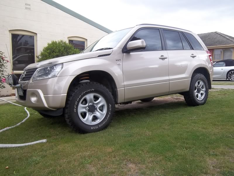

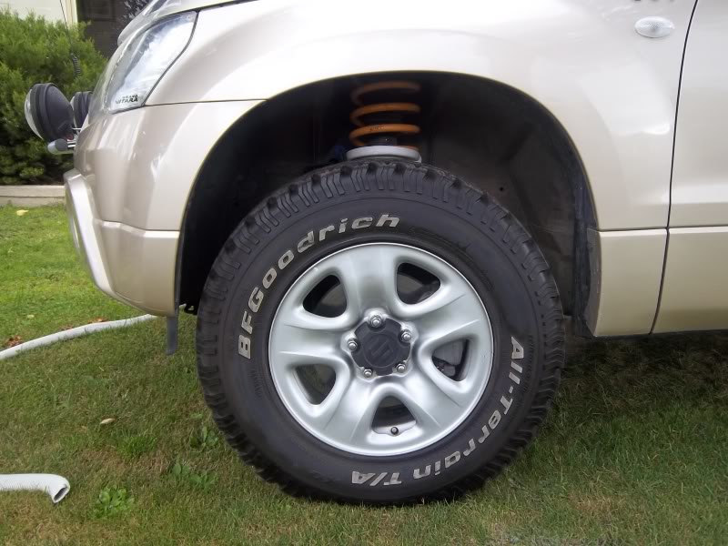

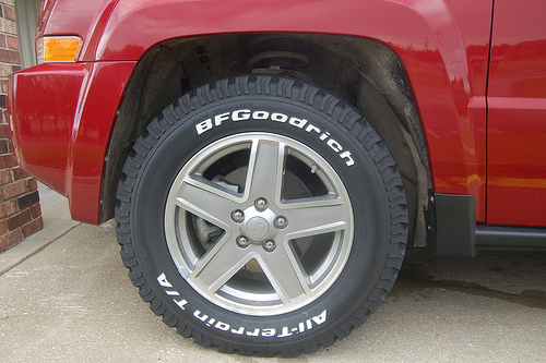

Εδω βρηκα πως δειχνουν τα 225/70/17 σε jeep patriot.
και 225/75/16 σε ngv
225-75-16 bf-at.jpg2.jpg (86.41 KiB) 21819 προβολές
225-75-16 bf-at.jpg (95.11 KiB) 21819 προβολές
