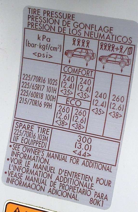

Στο Ισπανικο φορουμ μιλανε για την συστηνομενη 'ΟΙΚΟΛΟΓΙΚΗ " πιεση στα λαστινα στα 2.6 bar (38psi) ???(presión de 2,6 (recomendada como ecológica)
Οποτε η καταναλωση πεφτει αρκετα!!!!!!!Με 120 km/h στον αυτοκινητοδρομο η καταναλωση πεφτει στα 7 lit/100km.

Δημοσίευσηαπό haritak » Δευτ Οκτ 04, 2010 7:49 pm
4troxos έγραψε:Στο Ισπανικο φορουμ μιλανε για την συστηνομενη 'ΟΙΚΟΛΟΓΙΚΗ " πιεση στα λαστινα στα 2.6 bar (38psi) ???(presión de 2,6 (recomendada como ecológica)
Το γράφει και στην πόρτα του οδηγού διπλα ECO -> 38, Comfort->36

Δημοσίευσηαπό 4troxos » Τρί Οκτ 05, 2010 3:58 pm
Εβαλα την "οικολογική" πίεση 2,6 bar (38 psi) και στα τέσσερα λάστιχα .Η κατανάλωση έπεσε χωρίς "αλεξίπτωτο" !!!!!
Απο 8.2 lit/100 ( με πιεση στα 2 bar ) έπεσε στα 7.4-7.5 lit/100 με οδήγηση εκτός πόλης στο επαρχιακό δίκτυο.
Στην εθνική που το έφερνε στα 7.3 με 100-110-120 km /h τωρα πλεον δεν ξέρω πόσο διάθεση έχει να κατεβεί ακόμη!!!!!Αρχιζω να πιστευω οτι θα πεσει κατω απο το 7 lit/100 km!!!!!!!!!!!!!!!!!!!!!!!!!!!!!

Τι νούμερα είναι αυτά στην πίεση ρε παιδιά? :shock:
38 και 36psi? Στα παλιά GV δηλαδή που δίνει 23 και 28psi?........ τι διαφορά είναι αυτή.... :think:

Δημοσίευσηαπό 4troxos » Τρί Οκτ 05, 2010 5:15 pm
Οι πληροφορίες μου λενε:
-Βενζινα 2.0lit του 2009
Στην κολόνα της πόρτας γράφει:
"eco" μπροστά 2.6 πισω 2.6
"confort" μπροστά 2.4 πισω 2.4
"φορτωμενο" μπροστά 2.4 πισω 2.6

Δημοσίευσηαπό apollo » Τρί Οκτ 05, 2010 7:02 pm
Προσοχή με τις πιέσεις των ελαστικών!!!! επηρεάζεται και το φρενάρισμα!!!!

Δημοσίευσηαπό haritak » Σάβ Οκτ 09, 2010 5:47 pm
4troxos έγραψε:Οι πληροφορίες μου λενε:

Δημοσίευσηαπό tano » Κυρ Οκτ 10, 2010 2:54 am
εγω εχω αλλο ταμπελακι :?: Το αγορασα οπο Αυτοπροφιτ
άλλο
