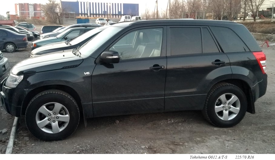

Εδω βλεπουμε το G012 225/70/R16 , .....
Δινει μια πολυ μικρη διαφορα 1mm λιγοτερο υψος στο αμαξι σε σχεση με τα 225/65/R17..
Μπορουμε να πουμε οτι σαν διασταση ειναι ιδια, ομως το 16αρι εχει περισσοτερο λαστιχο απο` οτι το 17αρι.

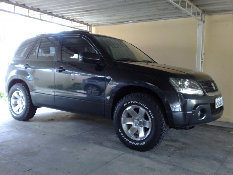

http://www.4x4brasil.com.br/forum/suzuk ... a-179.html
Στη θεωρια καλα τα λεμε ...στην πραξη ομως εδω οπως βλεπω τα BF 225/75/16 ...σχεδον δεν χωρανε.......
225-75-r16 BF-4.jpg (54.14 KiB) 6717 προβολές

4troxos έγραψε:http://www.4x4brasil.com.br/forum/suzuki/50890-novo-grand-vitara-09-a-179.html
225/75/16 εχω στο δικό μου (πρωτογεννή), με +5πόντους ύψος, δεν βρίσκουν σε καμία περίπτωση. +3% μεταβολλή, 750mm διάμετρο. Τα αναγόμωση ξεφεϋγουν κατα πολύ.

Βρε παιδιά εδώ τα 225-75-16 και μάλιστα σε Mud Bf τα φόραγα και έβαζα και αλυσίδες χωρίς να βρίσκει, ψηλωμένος φυσικά 8)
