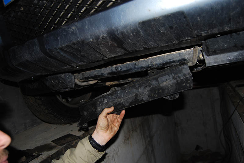

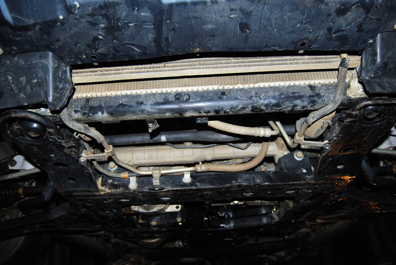

gmak έγραψε:......τελικα η διαγνωση ηταν η αρχικη δηλαδη σπασμενο ψυγειο intercooler..πιο συγκεκριμενα σπασμενη λεκανη...αυτο ειτε προκληθηκε απο ριγμα το οποιο τελικα ανοιξε με τα αποτελεσματα που σας ανεφερα ειτε εσπασε αποτομα....δεν ειναι "φυσιολογικη" φθορα και ενα πιθανο σεναριο ειναι να με χτυπησε κανενας κοτσαδορος σε κανενα παρκινκ..αλλη λογικη εξηγηση δεν μπορεσαμε να βρουμε....
gmak έγραψε:ειναι το ψυγειο που φαινετε απο τις κατω γριλιες...δεν χρειαζεται να σπασει ο προφυλακτηρας για να σου κανει ζημια.....η γρίλια συγκρατειται απο κοπιτσες...αρκει να ξεκουμπωσει απο την πιεση και να κανει την ζημια
ολα αυτα ειναι απλα υποψιες....σιγουρα δεν προκειται να μαθω γιατι εγινε αυτο..ειναι ασυνήθιστη βλαβη...
τεσπα προς το παρων ολα καλα
Το ιδιο προβλημα επαθε ο andruet ,αυτος απο την Τοσκανη που ετρεχε σαν τρελος ΜΕΣΑ στα χιονια ΧΩΡΙΣ ΠΟΔΙΕΣ....Του ειπαν οτι ηταν απο αυτον το λογο.
viewtopic.php?f=8&t=10802&start=15
Οπως λεει ,πρεπει να καλυπτουμε την γριλια με καποια ταινια πριν κανουμε τετοια παιγχνιδια.Ειναι ομως αρκετο???η θελει και δεσιμο π.χ. με λουρακι ηλεκτρολογων η γριλια??
Aπο οτι μαθαινω στα πρωτα μοντελα δεν ειχε καλη στηριξη το ψυγειο , αλλα απο το 2007 και μετα το εχουν στηριξει καλυτερα.
