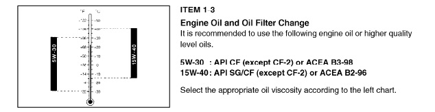

Το manual μας ορίζει ACEA B3 σε 5W30 ή ACEA B2 σε 15W40 (βλέπε συνημμένη). Το παλαιό GV δεν έχει DPF!
Oil specs GV Pro 2005.jpg (28.39 KiB) 13577 προβολές
Προτιμήσαμε να βάλουμε 15W40 μιας και Ναμίμπια και Ζάμπια βράζει ο τόπος.. αλλά ο μάστορας έβαλε ACEA E7 με API CI 4 PLUS άντι SG/CF που λέει το manual..
Τι σημαίνουν όλα αυτά ρε παιδιά τα γραμματάκια.. και τελικά εγώ τι να κάνω..

Επίσης απ'ότι διαβάζω το πρότυπο ACEA Ε7 είναι για πετρελαιοκινητήρες βαρέως τύπου..
Λαλακία μου βρωμάει και πάμε για νέα αλλαγή.. τσάμπα τα λεφτά.. :roll: :roll:

Αφού γράφεις ότι το λέει το manual, οπότε γιατί να το πετάξεις ρε Νίκο?

nidi έγραψε: αλλά ο μάστορας έβαλε ACEA E7 με API CI-4 PLUS άντι ACEA B2 & API SG/CF που λέει το manual..
Γιώργαρε.. έχουμε βάλει άλλο τύπο ACEA από αυτό που λέει το manual.. πετύχαμε το 15W40 αλλά δεν πετύχαμε το ACEA.. :roll: :roll:
nidi έγραψε:Να υποθέσω ότι τα πετάω και βάζω άλλα ή θα επηρεάσει καλύτερα την απόδοση του κινητήρα ένα λάδι υψηλότερων προδιαγραφών με την ίδια οξύτητα που ορίζει ο κατασκευαστής..
Εδώ έρχεται η απορία μου, αν το γεγονός ότι είναι για ντίζελ βαρέως τύπου βλάψουν τον κινητήρα ή όχι.. :roll: :roll:

Δημοσίευσηαπό GEORGE.B » Δευτ Ιαν 28, 2013 12:58 am
Διαβάζοντας το παρακάτω κείμενο που είναι από τον ACEA, προφανώς πρέπει να βάλεις αυτά που λέει ο κατασκευαστής.
