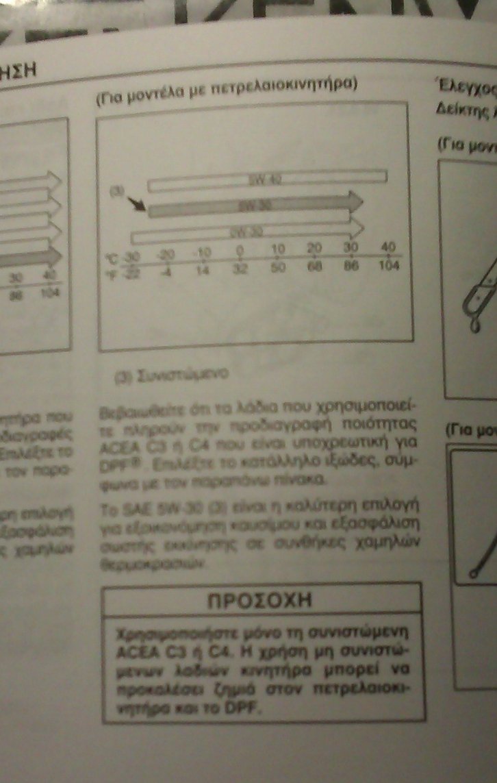

Από έμπορο ορυκτελαίων που έχω ρωτήσει, οι μετέπειτα προδιαγραφές (το C4 στην προκειμένη περίπτωση, φαντάζομαι) καλύπτουν τις προηγούμενες (δηλ. τη C3).
Re: ΠΕΤΡΕΛΑΙΟ ΚΑΙ ΛΑΔΙΑ
Δημοσίευσηαπό 4troxos » Παρ Ιουν 15, 2012 9:26 am
Εαν δεν κανω λαθος , acea c4 βαζουν τα euro5 ddis.

Δημοσίευσηαπό haritak » Δευτ Ιούλ 23, 2012 9:59 pm
Με βάση το manual, ACEA C3 ή C4 είναι ΟΚ. Οπότε προχώρησα στην παραγγελία SHELL HELIX DIESEL ULTRA R 5W30 1 LT
