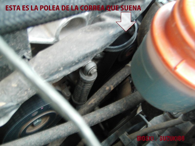

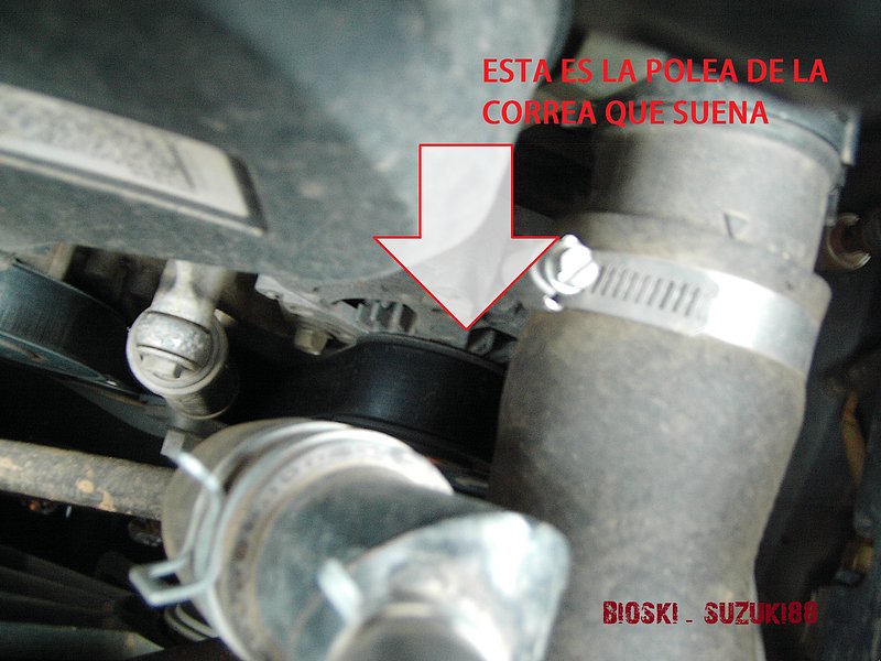

Εγω θα σου πω τα λόγια του τεχνικού...μου ειπε ότι τα ρουλεμαν τς αντιπροσωπείας είναι no name..σε εμένα έβαλε skf...τώρα τι να σου πω... :?

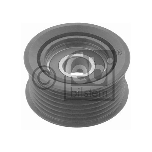

gmak έγραψε:...Η ήταν αυτο που μου λες ή το τελευταιο κάτω κάτω που απεικονίζεται στο άλλο σχέδιο
αυτο?? της technox κωδικ. td11129
Περίμενε ως αύριο να σου πω ποια ακριβώς ήταν...

95131-76Κ00-000 αυτο θα επρεπε να ειναι σιδερενιο τωρα πλεον.

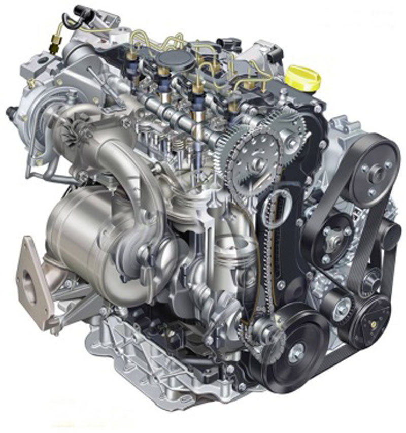

Χρήστο..άσχετο..έχει φωτο της μηχανής του ddis τοποθετημένο..δηλ με ανοικτό κάπο?

Νομίζω είναι το ν 3... Πανοραμική φωτο του κινητήρα έχεις;θέλω να δω κατι αλλο

Πηγα μια βολτα απο την αντιπροσωπεια με αλλο αμαξι γιατι ειχα μια δουλεια σε εκεινη την περιοχη.... να ρωτησω λιγο (χωρις το NGV).
1. Υπαρχει τεχνικη οδηγια για αντικατασταση του πλαστικου ρουλεμαν του τεντωτηρα σε μεταλλικο ΓΙΑ ΤΟ ΒΕΝΖΙΝΟΚΙΝΗΤΟ NGV.
2. Υπαρχει τεχνικη οδηγια για αντικατασταση του πλαστικου ρουλεμαν του τεντωτηρα σε μεταλλικο ΓΙΑ ΤΟ ΒΕΝΖΙΝΟΚΙΝΗΤΟ jimny.
3. Για το πετρελαιο θα το δουμε...αργοτερα οταν τους παω και το αμαξι να το ακουσουν.Μπορει να φταιει ο ιμαντας σε πρωτη φαση....

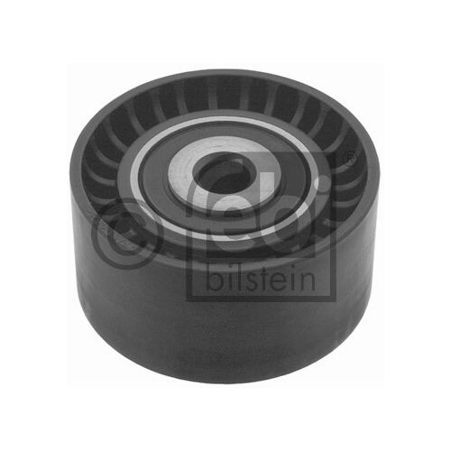

Διαγνωση...2 τροχαλιες, τεντωτηρας και η αλλη....
για το δικο μου που ειναι type3 τελος του2007.
JB 419 WD
ΚΩΔΙΚΟΙ
95131-76k00 τιμη 131 ευρω.
95131-67j11 ΚΑΙ ΟΧΙ 67j10 που ξεραμε μεχρι τωρα.... τιμη 75 ευρω.
και 2 βιδες πιο μεγαλες γιατι ειναι μεγαλυτερες αυτες οι νεες τροχαλιες ...τιμη 5 ευρω.
ΔΕΝ ΕΙΝΑΙ ΔΙΑΘΕΣΙΜΕΣ. Εδωσα προκαταβολη και ελπιζω να τα εχω σε 15-20 μερες!!!!
