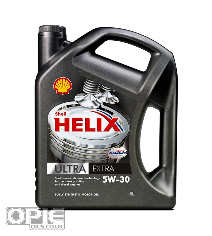

Δημοσίευσηαπό 4troxos » Τρί Απρ 12, 2011 5:19 pm
Εκανα αλλαγη λαδιων και φιλτρο..... βάλαμε 5.1l ΠΕΡΙΠΟΥ.( Μιλαμε παντα για το 1.9 diesel με προδιαγραφες ρυπων euro4.)
SHELL
helix ULTRA EXTRA 5W-30 ACEA C3
Shell Helix Ultra Extra contains special cleansing agents that actively prevents dirt building up in your engine, leading to a smoother and quieter drive. Meets service requirements of Citron, Peugeot and Renault.
Formulated for new diesel cars with particulate filters
Specially designed to work in diesel vehicles fitted with particulate filters, Shell Helix Ultra Extra is a low-SAPS motor oil. This means that it contains low levels of sulphated ash, phosphorous and sulphur to protect after-treatment devices.

Ριξτε και μια ματια στις προδιαγραφες acea c3 να δειτε ποσο σημαντικες ειναι ....και οσο αφορα στην πτητικοτητα (evaporation) και φυσικα στην συντηρηση της μηχανης και του dpf.
http://www.lubrizol.com/EuropeanEngineOils/default.html
Υ.Σ. Καπου διαβασα οτι για τα euro5 diesel που κυκλοφορουν τωρα το λαδι ειναι προδιαγραφων acea c4.

Δημοσίευσηαπό 4troxos » Τετ Απρ 13, 2011 11:18 am
Εγω παντως ΤΩΡΑ πια τα αγοραζω , απο βεζιναδικα της shell και εχω το κεφαλι μου ησυχο γιατι την προηγουμενη φορα τα πηρα απο ειδη ανταλλακτικων αυτοκινητου και καναμε λαθος λαδια!!!!
Τα ζητουσα με προδιαγραφες acea c3 και με τις ψειρες γραμματα που εχουν κατω -κατω ,μου εδωσαν μ@λ@κ!ε$....... .........Το διαπιστωσα τωρα που εψαξα και βρηκα το δοχειο του λαδιου ,με το υπολοιπο που ειχε περισσεψει απο την προηγουμενη φορα. Τα λαδια μου βγηκαν ολομαυρα σαν την πισσα!!!!!ΔΕΝ ΤΗΝ ΞΑΝΑΠΑΤΑΩ.
Shell ULTRA EXTRA και τελος.
