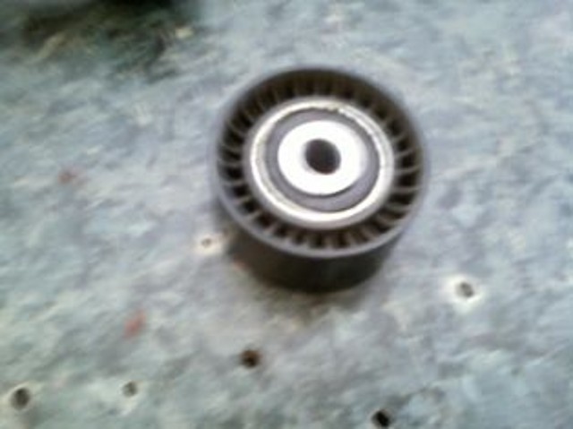

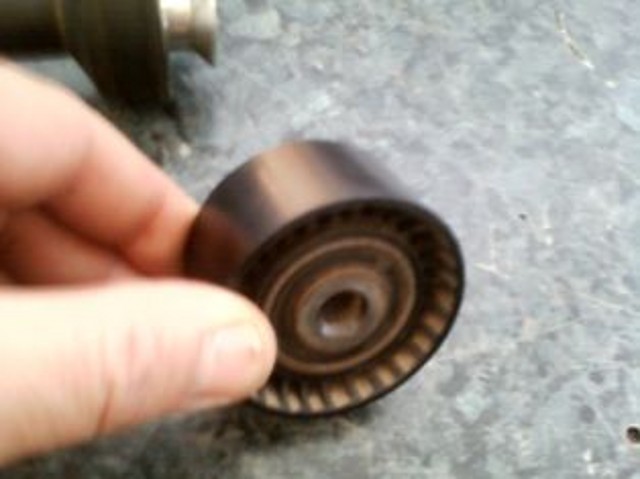

Θα ρωτήσω ακριβώς πιο έσπασε..ο μαστορας μου έδειξε σιδερένιο ρουλεμαν με τις Μπιλλιες εκτός
www.4x4fun.gr
gmak
Δημοσιεύσεις: 1232
Τοποθεσία: patra
Λάστιχα: geolander/bfkm2
Suspension: mud ελατηρια
Re: (Περιεργοι θορυβοι)Τελικα το σφυριγμα δεν ηταν απο το turbo.
Δημοσίευσηαπό 4troxos » Δευτ Ιαν 16, 2012 12:42 am
ΑΥΤΟ εσπασε??

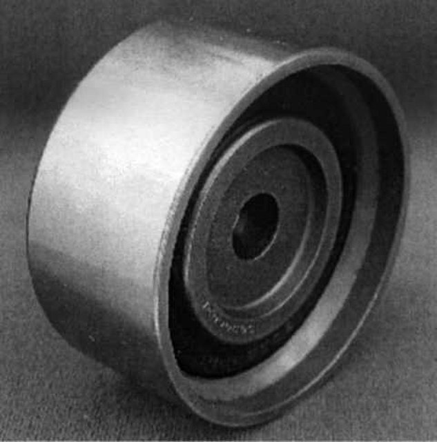

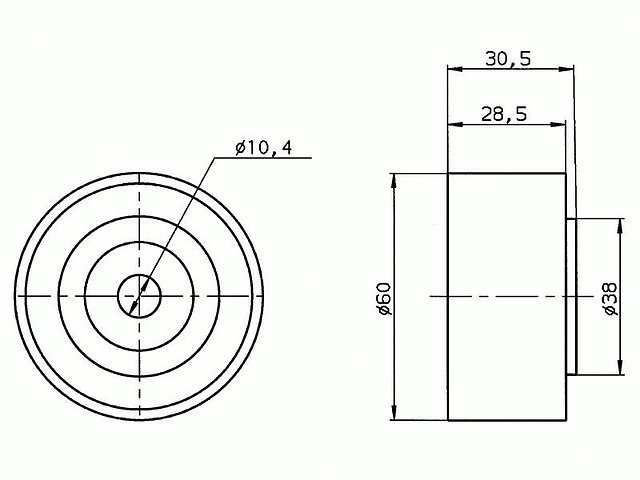

gmak έγραψε:...Η ήταν αυτο που μου λες ή το τελευταιο κάτω κάτω που απεικονίζεται στο άλλο σχέδιο
αυτο?? της technox κωδικ. td11129
technox refer td11129.jpg (49.12 KiB) 7469 προβολές
technox ref td11129.jpg (30.72 KiB) 7469 προβολές
