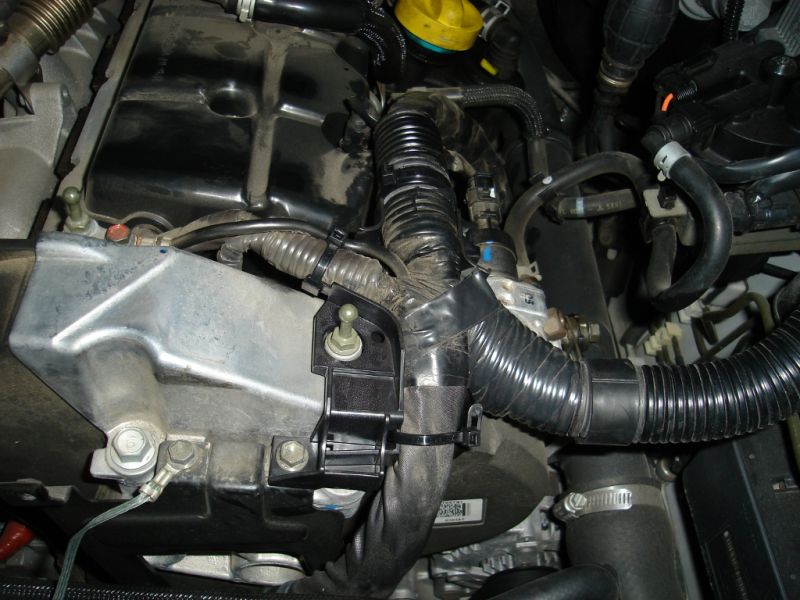

Δημοσίευσηαπό Geo. » Σάβ Αύγ 29, 2009 6:01 pm
Τελικά έγινε η ανάκληση και το δελτίο αποστολής γράφει...
*Προστατευτικό πλεξούδας
*Βάση σετ
*Attachment SET I/C
*Σφιγκτήρας
*Σωλήνας I/C
*Σωλήνας Cooler
Και μια φωτο, πως είναι τώρα...

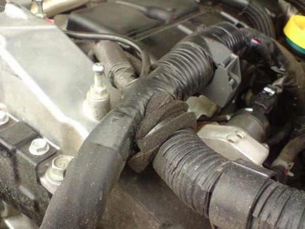

Δημοσίευσηαπό 4troxos » Παρ Μαρ 05, 2010 8:28 pm
ΣΧΕΤΙΚΑ ΜΕ ΤΗΝ ΠΛΕΞΟΥΔΑ ,βρηκα αυτές τις φωτο στο διαδίκτυο.
