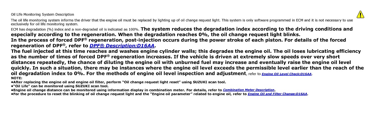

Δημοσίευσηαπό Tony Louk » Πέμ Φεβ 27, 2020 12:12 pm
Πληροφοριακά για τον τρόπο λειτουργίας του συστήματος στο NV Diesel, που φαντάζομαι είναι παρόμοιος και στο δικό σας, επισυνάπτω την περιγραφή από το service manual του NV.

Δημοσίευσηαπό sakis74 » Πέμ Φεβ 27, 2020 12:45 pm
Ωραία τα λέει εδώ... Εγώ τι κάνω όταν δεν ξέρει κανείς γιατί σε μένα δεν κρατάει τη μνήμη;
