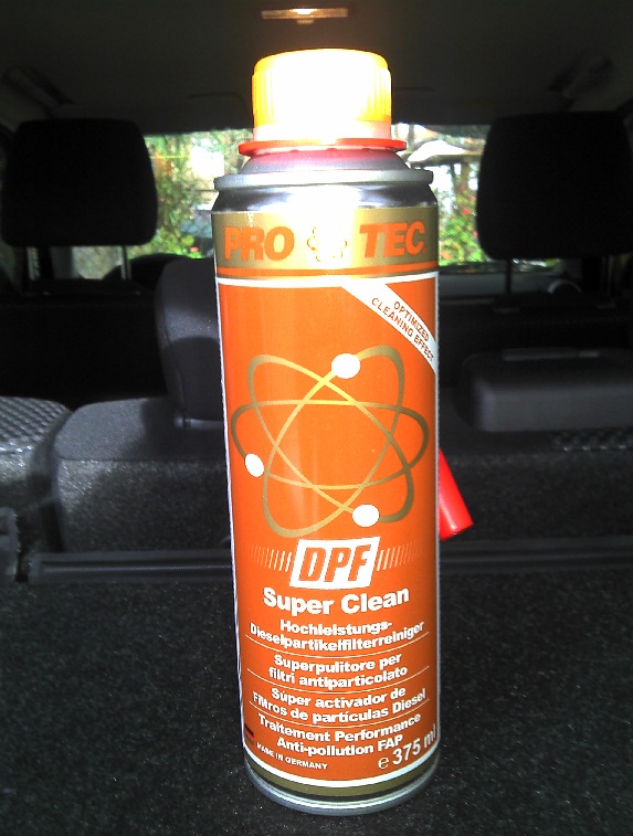

Για όσους συνεχίζουμε να έχουμε φίλτρο DPF μου είπαν σήμερα στην αντιπροσωπεια,ότι υπάρχει ένα καθαριστικό συγκεκριμένα για τον καθαρισμό του φίλτρου το οποίο και ρίχνουμε ανά 3.000 χιλ.ή κάθε 3 μήνες, μέσα σε γεμάτο ρεζερβουάρ καυσίμου. Από ότι λένε κάνει πολύ καλή δουλειά και δρά προληπτικά. :think:
Το κόστος του είναι 10.00 ευρώ.
Εγώ πάντως πήρα ένα. :)

Δημοσίευσηαπό ΚΑΚΑΒΟΣ » Τρί Δεκ 06, 2011 3:44 pm
gmak έγραψε:μπορείς να μας πεις περισσότερα? μάρκα και ενδεχομένως από που να το αγοράσουμε
Εγω το αγόρασα απο την αντιπροσωπεία της SUZUKI.
