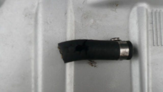

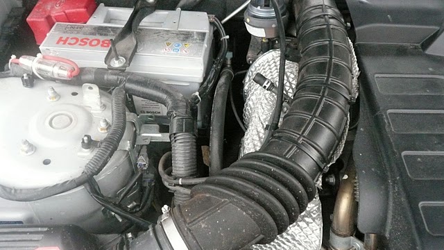

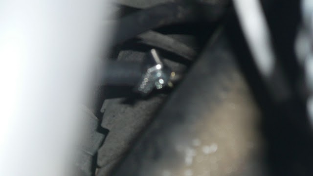

Η λιγοτερο επωδυνη περιπτωση ειναι
1)να εχει ξεβιδωθει καποιο σωληνακι του dpf και να υπαρχουν αυτα τα προβληματα.Aυτα τα σωληνακια περνανε κατω απο την μπαταρια.Μπορει για καποιο λογο να εχουν φθαρει.
Επισης
2)να εχει σκιστει καποιο απο τα κολλαρα του dpf .
3)Να εχει χαλασει ο αισθητηρας της πιεσης της τουρπινας.
4) εαν αναβει το λαμπακι σε ταχυτητες πανω απο τα 100χλμ/ωρα τοτε δεν κανει καλο αυτοκαθαρισμο το dpf.
5)αλλαγή της μπαταρίας.

1)να εχει ξεβιδωθει-φθαρει καποιο σωληνακι του dpf .Aυτα τα σωληνακια περνανε κατω απο την μπαταρια.Μπορει για καποιο λογο να εχουν φθαρει.
2)να εχει σκιστει - λασκαρει καποιο απο τα κολλαρα του dpf ή το κολλαρο μεταξυ τουρμπινας και intercooler.
Υ.Σ. Αλλαξε τα σωληνακια του dpf γιατι και χωρις να εχουν σκιστει μπορει να σου βγαζουν αυτα τα προβληματα.
