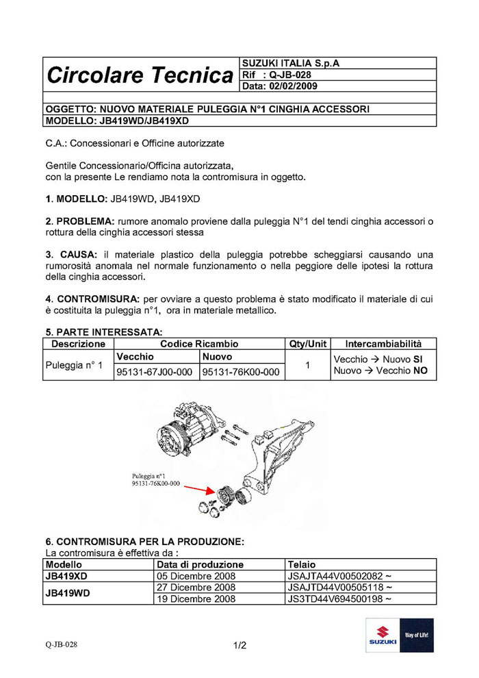

Δημοσίευσηαπό 4troxos » Κυρ Ιαν 15, 2012 2:28 pm
Aκουω θορυβο σαν "ηλεκτρικος κινητηρας" και μαλλον ειναι απο καποιο ρουλεμαν!!!!
Η οδηγια της suzuki για τα 2007-2008 μοντέλα JB 419 WD (ειναι τα δικα μας ) είναι η αλλαγή του παλιού ρουλεμάν 95131-67j00-000 με το νέο 95131-76Κ00-000.
Για την ακριβεια μιλανε για τα κομματια παραγωγης απο 19-27 Δεκεμβριου του 2008.......
Eπισης η αλλαγη του 95131-67j10-000.
Αλλα γενικοτερα σε πολλα ngv ,αυτα τα δυο (τεντωτηρας + το αλλο βγαζουν προβλημα).
ΣΥΝΟΨΙΖΟΝΤΑΣ λοιπον :
Αυτα τα δυο ειναι τα υπευθυνα ρουλεμαν ......(9513167J10 & 9513176K00 – τροχαλία A/C)
95131-76Κ00-000.
95131-67j10-000.
Κοστος και τα δυο στην εταιρια ....απο 150-190 ευρω μαλλον μαζι με την εργασια.!!!!!!!
Οσοι τα αλλαξαν ξαναβρηκαν την ησυχια τους!.
