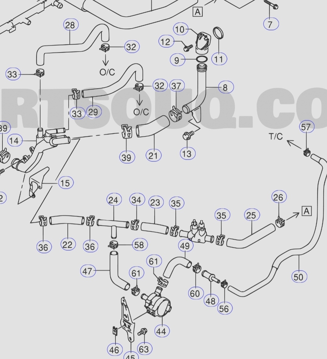

Δημοσίευσηαπό prevezanos » Τρί Ιουν 07, 2022 1:19 am
Το 44 που βλέπεις στο κάτω μέρος ει αι η τρόμπα του τούρμπο, βρίσκεται εύκολα από κάτω, στην μεριά του οδηγού.
