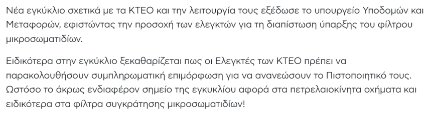

Δημοσίευσηαπό Aris11 » Τρί Φεβ 15, 2022 5:41 pm
το νου σας στο επόμενο ΚΤΕΟ, δεν ξέρω αν το εφαρμόζουν, αλλά είχε γίνει ντόρος πριν από λίγο καιρό.
2022-02-15 16_40_06-Απο την Τρίτη τα ΚΤΕΟ θα κόβουν τα συγκεκριμένα diesel ΙΧ _ NewsAuto.gr.png
2022-02-15 16_40_06-Απο την Τρίτη τα ΚΤΕΟ θα κόβουν τα συγκεκριμένα diesel ΙΧ _ NewsAuto.gr.png (40.46 KiB) 4525 προβολές
https://www.newsauto.gr/news/apo-tin-tr ... iesel-ich/
