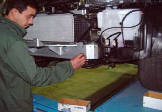

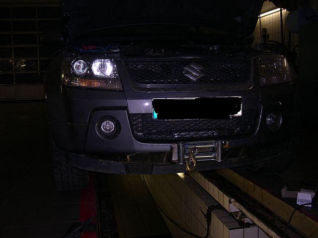

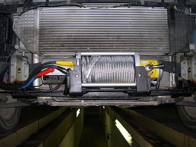

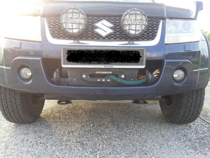

Λοιπόν έχουμε και λέμε..
1) Τοποθέτηση κάτω απο το intercooler
2) Τοποθέτηση μπροστά απο το intercooler
Παρόμοια τοποθέτηση

Συγνώμη που παρεμβαίνω στη συζήτηση σας, αλλά η τοποθέτηση του εργάτη μπροστά από το ψυγείο του αέρα δεν είναι και η καλλίτερη πρόταση.
Το intercooler είναι ένα ψυγείο, αν το "φιμώσουμε" είναι σαν να το κατεργούμε.
