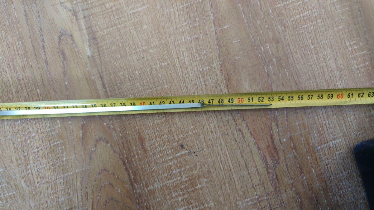

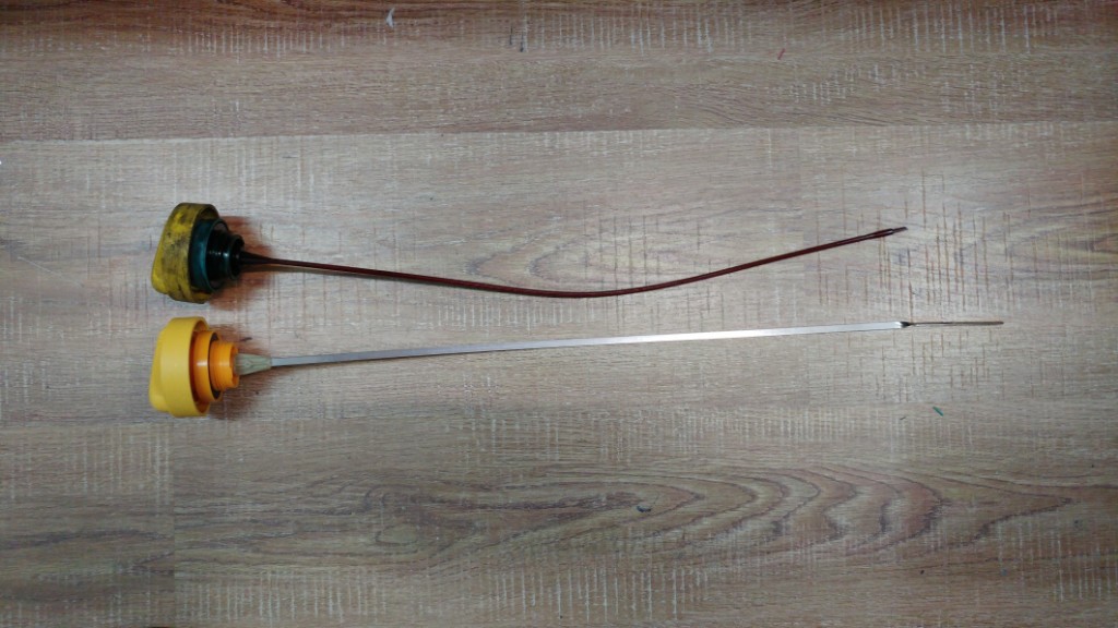

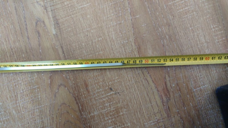

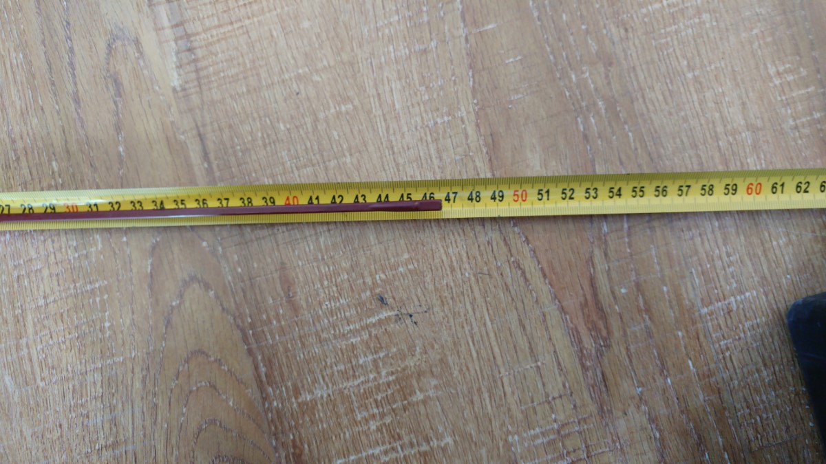

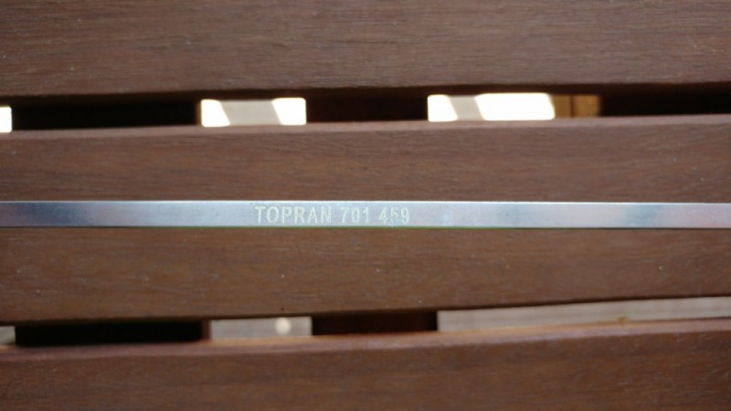

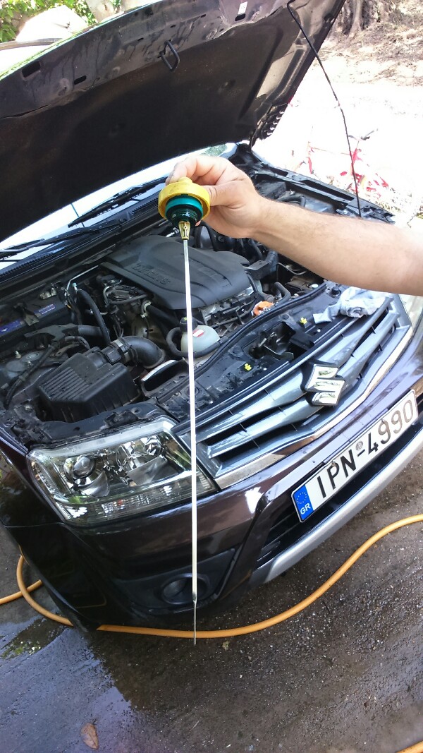

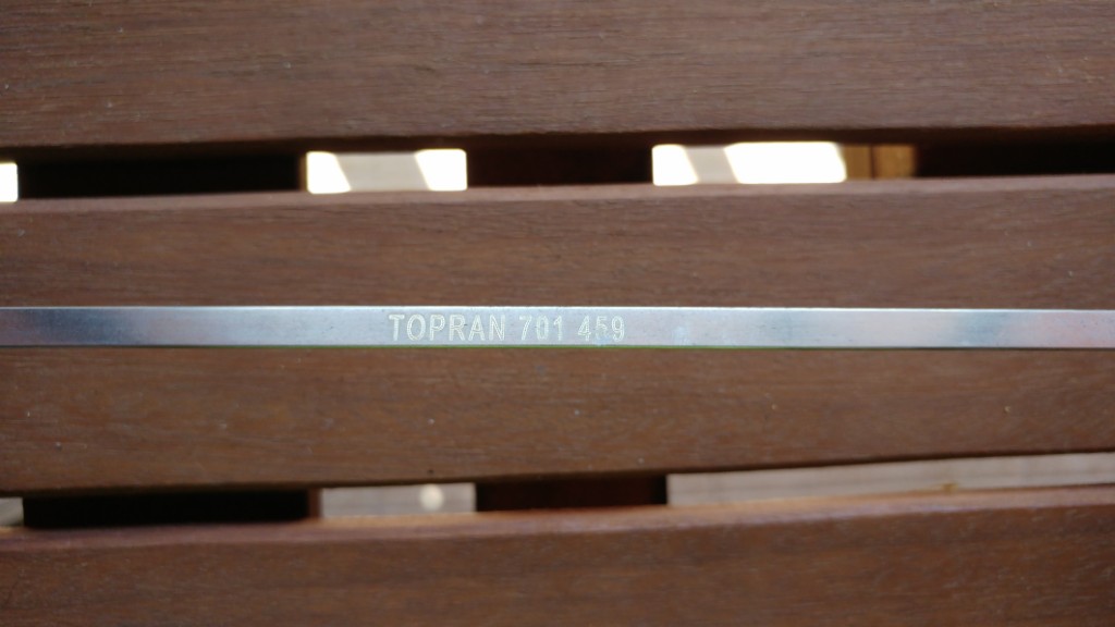

Δημοσίευσηαπό Geo. » Τρί Αύγ 20, 2019 12:45 am
Ο δείκτης που πήρα έχει την ένδειξη full ακριβώς στην ίδια απόσταση με τον εργοστασιακό, στα 46,5cm.

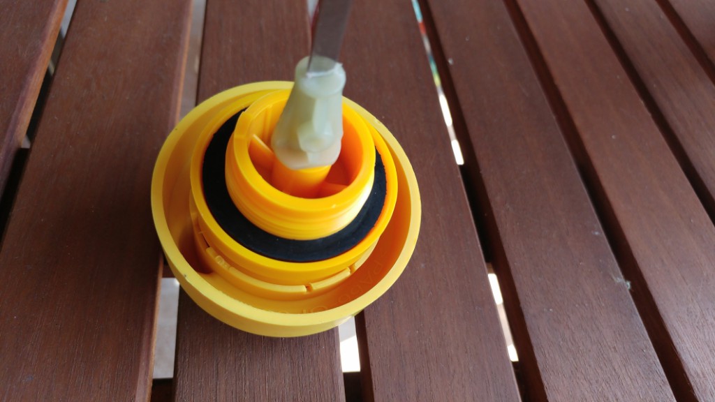

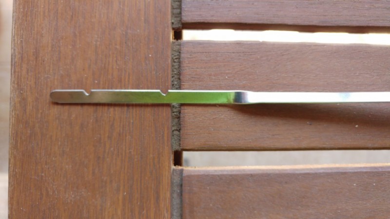

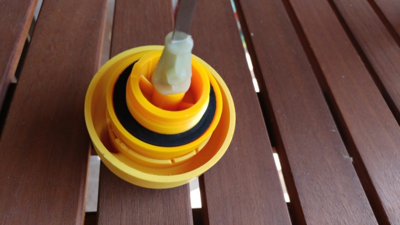

Δημοσίευσηαπό Geo. » Δευτ Σεπ 02, 2019 2:53 pm
Σήμερα πήγα για service και μου είπε ο μηχανικός ότι το full κανονικά είναι στην 2η εγκοπή και όχι στο σημείο που είναι λοξός ο δείκτης.
Επίσης το λάστιχο που έχει στο καπάκι είναι είναι λίγο πιο βυθισμένο από το εργοστασιακό, με αποτέλεσμα να μη στεγανώνει καλά και να φεύγουν λάδια.
Νόμιζα ότι είχα διαρροή από το κάρτερ κι αυτά έτρεχαν από το καπάκι. Αυτά για όσους σκεφτόταν να αγοράσουν το συγκεκριμένο δείκτη....
