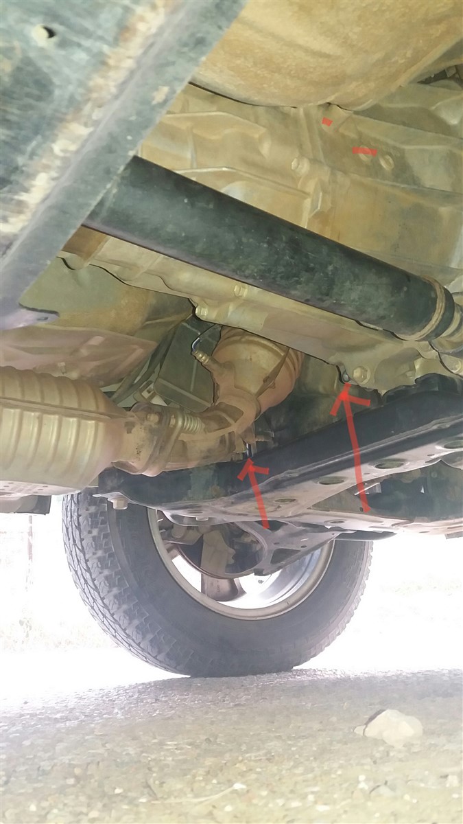

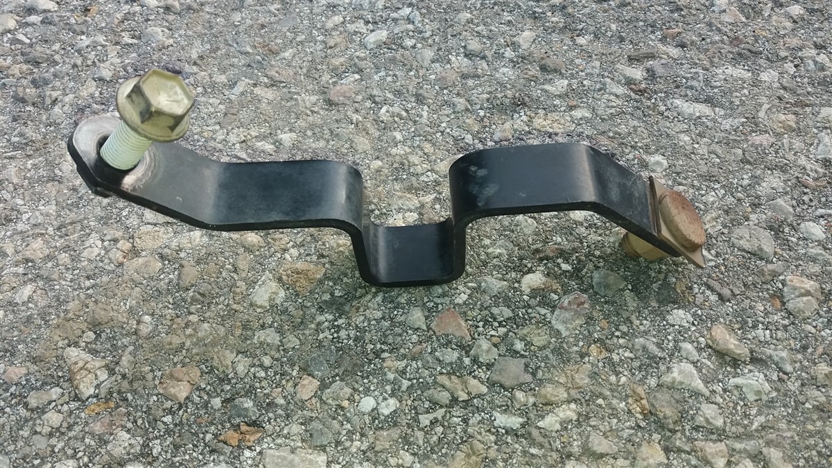

Τελευταια ακουγα κι εγω μεταλλικο κροταλισμα στα χαμηλα και νομιζα διαφορα...
Εκανα καποιες ενεργειες για να καταλαβω απο που προερχοταν,οπως εβγαλα ποδιες,αλλαξα τα λαστιχα,ελεγξα τακακια ,επλυνα μηχανη για να δω,μα δεν :roll:
Σημερα λοιπον που πηγα στο συνεργειο του Κριτσικη στον Πειραια για τις βαλβιδες,λυθηκε και αυτο. :D
Το καναμε μια βολτα και κατοπιν το βαλαμε στην ραμπα και...
Ειχε κοπει το λαμακι που στηριζει την εξατμιση στο μπροστινο μερος και συντονιζε το ρημαδι λες και "κουρευε" γραναζια! :evil:
Στην πορεια θα φτιαξω πιο ενισχυμενο και θα το κολησω! ;-)
Να σημειωσω οτι αφορα ολα τα NGV και οχι μονο τα diesel,αν και εγω εχω βενζινα.
Απο οτι μου ειπε ο μαστορας 9 στα 10 το εχουν κοψει αυτο,γιατι ειναι πολυ λεπτο σε παχος,οποτε οποιος ακουει κατι αντιστοιχο...
το σημειο πακτωσης της εξατμισης
το κομμενο λαμακι παφιλας με την λαμα στηριξης

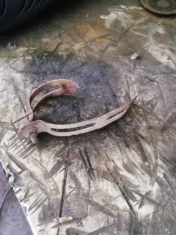

Μιας και είχα λίγο χρόνο σήμερα αποφάσισα να το ψάξω και εγώ ορμώμενος από το ποστ του Βαλάντη. Πηγαίνω σε έναν εξατμισά λοιπόν και ξεκινάμε. Στην αρχή μου λέει έχει μαζέψει πέτρες ανάμεσα στο προστατευτικό του καταλύτη, ωραία το ανοίγει και το καθαρίζει, μια βόλτα γύρω από το μαγαζί, συνεχίζει όμως να το κάνει. Επιστροφή στον εξατμισά και μετά από πιο ενδελεχή έλεγχο ευρέθη ο ένοχος
Λαμάκι στήριξης εξάτμισης
Το συγκεκριμένο βρίσκεται σε μια από τις βάσεις στήριξης της εξάτμισης πίσω από το κεντρικό διαφορικό. Τέλος καλό, όλα καλά.
