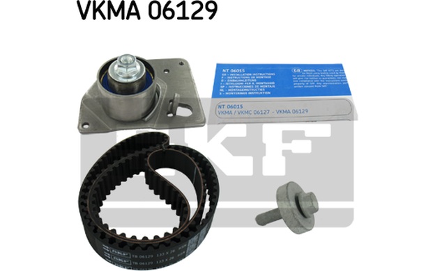

4troxos έγραψε:Ρωτησα στην suzuki.
Σετ (ιμαντας χρονισμου +τεντωτηρας )= 185 ευρω !!!!!!+εργασια.
Εδω το ιδιο σετ στα 63 ευρω !!!
AΠΟ ΤΗΝ SKF (SKF - Ref: VKMA 06129)
http://www.mister-auto.ie/en/cam-belt-k ... 06129.html
Το σετ περιλαμβανει:
1 X τεντωτηρα : VKM 16129
1 X ιμαντα: SKF09669
1 X μπουλονι : SKF11159
http://www.mister-auto.gr/el/set-d-ntot ... TB467.html
http://www.mister-auto.gr/el/set-d-ntot ... _g307.html
ιμαντας χρονισμου SKF.jpg (39.23 KiB) 7780 προβολές
Αυτο ειναι το γνησιο με τον κωδικο του.
part number original suzuki :suzuki/ 1276067JG1 ή το βρίσκω και σαν 1276067JG1-B00
εδω $35.00
http://www.miparts.com/detail/timing-be ... vP58KBf9n4
http://www.autopartoo.com/oem/suzuki/1276067JG1.html
http://www.niparts.com/OEM/783B76/SUZUK ... 67JG1.html
Τελευταία επεξεργασία από 4troxos και Παρ Φεβ 07, 2014 12:51 am, έχει επεξεργασθεί 3 φορά/ες συνολικά

Σκεφτομαι να το παραγγειλω μεσω καποιου καταστηματος ανταλλακτικων αυτοκινητων σε skf !!!!! Ειναι σοβαρη μαρκα .
Τι λετε???

Δημοσίευσηαπό eibpartner » Παρ Φεβ 07, 2014 10:23 am
4troxos έγραψε:Σκεφτομαι να το παραγγειλω μεσω καποιου καταστηματος ανταλλακτικων αυτοκινητων σε skf !!!!! Ειναι σοβαρη μαρκα .
Τι λετε???
Χρήστο η SKF είναι μία από τις κορυφαίες μάρκες για ρουλεμάν . Είναι παγκόσμια επιχείρηση και έχει εξαπλωθεί παντού !!
Αυτό που δεν ξέρω να σου απαντήσω είναι εάν τα ρουλεμάν που θα βρείς θα είναι made in Germany , made in China, Turkey, κλπ .
Προσωπικά είχα αντικαταστήσει ρουλεμάν τροχού σε παλιότερο μου αμάξι και είχα βρεί SKF made in Japan . Tο εν λόγω αυτοκίνητο είναι του 78' κινείτε ακόμα εάν και τρακαρισμένο (έχει γίνει αγρότης πλέον) , κοντεύει να διαλυθεί λόγω του ότι δεν συντηρείται καθόλου και οι τροχοί γυρίζουν ακόμη όπως το ανεμιστηράκι ενός pc !!
Ψάξε μήπως εντοπίσεις γερμανικά FAG και αμερικάνικα από την Timken ;-)

Δημοσίευσηαπό ΝΙΚΟΣ ΧΡΙΣΤΑΚΗΣ » Παρ Φεβ 07, 2014 10:26 am
SKF με κληστα τα ματια :!: :!:
Την δουλευω πολυ καιρο την μαρκα και ποτε δεν ειχα θεμα ;-) ;-)

Δημοσίευσηαπό 4troxos » Παρ Φεβ 07, 2014 1:35 pm
4troxos έγραψε:Σκεφτομαι να το παραγγειλω μεσω καποιου καταστηματος ανταλλακτικων αυτοκινητων σε skf !!!!...
Skf -ευρωπαικο,στα 90 ευρω το σετ , μαζι με το ΦΠΑ ....Το παραγγειλα απο τοπικο καταστημα ανταλλακτικων αυτοκινητων.Την επομενη εβδομαδα οταν βρω λιγο χρονο θα τον αλλαξω.
Εκανα καλα????

Δημοσίευσηαπό eibpartner » Παρ Φεβ 07, 2014 3:19 pm
4troxos έγραψε:
Εκανα καλα????
Άριστα :clap: :clap:
