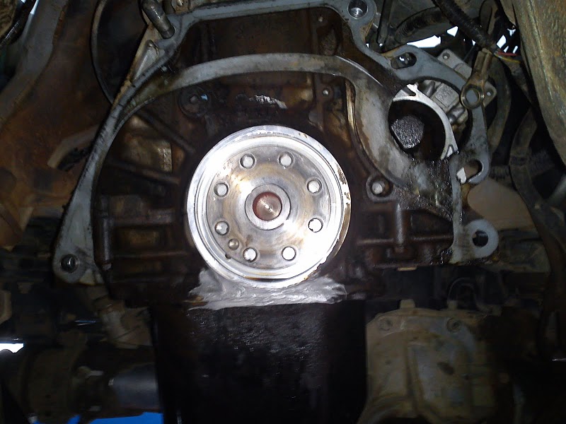

Ακριβώς το ίδιο πρόβλημα και εγώ πριν λίγο καιρό.....Ξεκινήσαμε χάνοντας λάδια,πήγα συνεργείο,μου λέει αλλαγή τσιμούχας και αλλάζουμε και δίσκο πλατό γιατί θα κατεβάσουμε που θα κατεβάσουμε το σαζμάν...(το αυτοκίνητο είχε 150.000 χιλιόμετρα και δεν είχε αλλάξει δίσκο πλατό!)
Αλλάζουμε τσιμούχα και δίσκο πλατό και όλα κομπλέ!
Μετά από καμιά βδομάδα βλέπω στο πάρκινγκ στο σπίτι πάλι λάδι κάτω... :shock: :shock: :shock: :shock:
Ξαναπάω συνεργείο...Μου λέει δεν θα μπήκε καλά η τσιμούχα!
Ξανακατεβάζει σαζμάν, ξανάαλλάζουμε τσιμούχα και διαπιστώνει ο μηχανικός οτι είναι ραγισμένο ενα κομμάτι! (Βλέπε φώτο εκέι που έχει βάλει κόλλα)
Πλέον μετά από δύο κατεβάσματα, δυο τσιμούχες και αλλαγή δίσκο πλατό όλα καλά!

Δημοσίευσηαπό ZΗΡΕΙΑ » Τρί Φεβ 15, 2011 7:00 pm
Βρε Αλέξη μου , που είναι το ράγισμα στη φωτο ? Σε μεταλλικό σημείο είναι ? Στεγανοποιήθηκε με κόλλα ? Δεν μπορώ να το δω ... :think:

Δημοσίευσηαπό alexisgon » Τρί Φεβ 15, 2011 7:13 pm
Κωνσταντίνε το ράγισμα ήταν στο σημείο που μπήκε η ειδική κόλλα!

Δημοσίευσηαπό ZΗΡΕΙΑ » Τρί Φεβ 15, 2011 8:13 pm
ΟΚ φίλε κατάλαβα . Όμως είναι μόνιμη λύση να κλείσεις ράγισμα με κόλλα ? Όσο ειδική και να είναι , με το λάδι και με τη θερμοκρασία θα αντέξει για πολύ ? Και αν μεγαλώσει το ράγισμα ? Θα το κρατήσει η κόλλα ?
Ρωτάω γιατί δεν έχω ξανακούσει να κλείνουν ραγίσματα με κόλλα . Με κόλλημα με argon ναι ...

Δημοσίευσηαπό alexisgon » Τρί Φεβ 15, 2011 8:23 pm
Απ ότι μου είπε ο μηχανικός είναι η κόλλα που χρησιμοποιείτε για τέτοιες δουλειές....Το έχει ξανακάνει λέει χωρίς να υπάρξει μέχρι στιγμής πρόβλημα,και μάλιστα αρκετές φορές!
Μην νομίζεις ότι και εγώ ξέρω πολλά,απλά ήταν η μόνη λύση της στιγμής...
Ελπίζω να μην έχω πρόβλημα γιατί μετά πάμε για άλλα.... :whistle: :whistle:
Κανένας άλλος που να έχει γνώση πάνω στο θέμα?

Δημοσίευσηαπό Mastergunner » Τρί Φεβ 15, 2011 9:29 pm
Οι εποξικές ρυτίνες όντως έχουν καλή εφαρμογή στο μέταλλο και δεν επιρεάζονται απο λάδια,βενζίνες ή θερμοκρασίες.Είναι δύο συστατικών και η αντοχή τους εξαρτάται απο τη μίξη των υλικών.Πάντως το θέμα είναι οτι θέλει συχνό έλεγχο...
Φυσικά όπως,πολύ σωστά είπε και ο Κώστας,δεν αντικαθιστά το σίδερο.
Το θέμε είναι πως έστασε ο κορμός σε εκείνο το σημείο :think: :think: :think:

Δημοσίευσηαπό alexisgon » Τρί Φεβ 15, 2011 11:55 pm
Mastergunner έγραψε:Οι εποξικές ρυτίνες...
Γιώργο εποξικές ρυτίνες λες αυτό που λέω εγώ "κόλλα" ?
Mastergunner έγραψε:Το θέμε είναι πως έστασε ο κορμός σε εκείνο το σημείο :think: :think: :think:
Επίσης τι εννοείς εδώ?

Δημοσίευσηαπό Mastergunner » Τετ Φεβ 16, 2011 12:30 am
alexisgon έγραψε:
Ναί
Mastergunner έγραψε:Το θέμα είναι πως έστασε ο κορμός σε εκείνο το σημείο :think: :think: :think:
Πώς ράγισε ο κορμός σε εκείνο το σημείο
