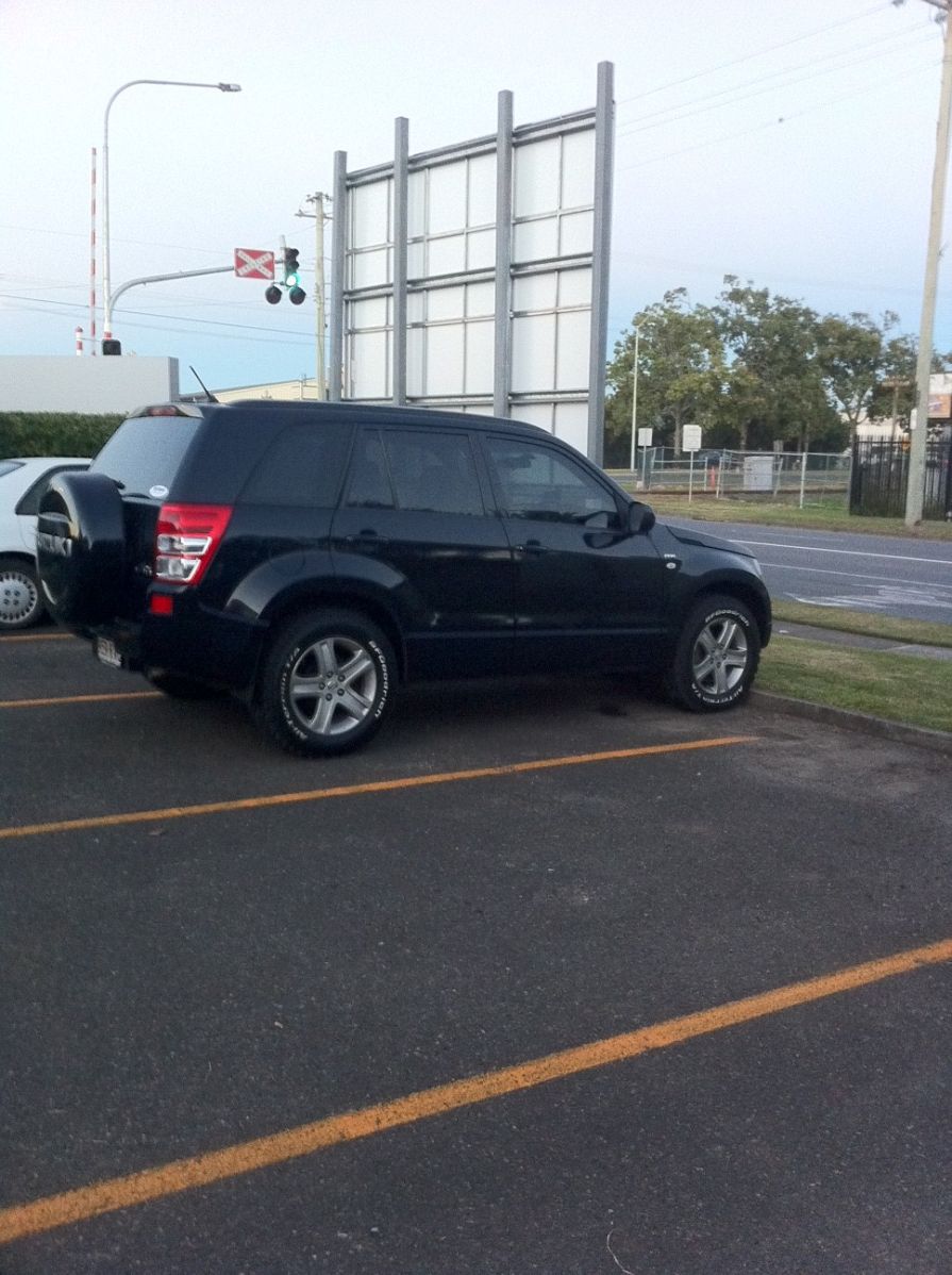

Δημοσίευσηαπό 4troxos » Δευτ Ιούλ 18, 2011 7:51 pm
Τελικα τα βρηκα σε φωτογραφια στο διαδυκτιο! ( το συγκεκριμενο αμαξι ειναι χωρις καποιο αλλο lift εκτος βεβαια απο το υψος που του δινουν τα λαστιχα).
_____________ 17"_________________
225/65-17......724 mm normal -μαμισια
225/70-17..... 746.8 mm ............+1cm υψος 3% (για την ακριβεια 11,5 mm επι πλεον +5 mm περιπου απο το προφιλ των a/t=συνολικα επι πλεον υψος 16,5 mm).
