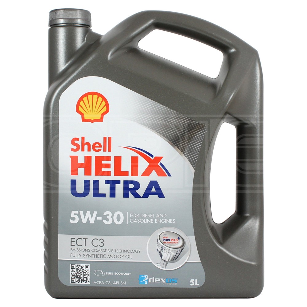

Δημοσίευσηαπό 4troxos » Σάβ Αύγ 26, 2017 5:00 pm
http://www.shell.com/motorist/oils-lubr ... 5w-30.html
Αυτο το λαδι εβαλα σημερα.......

Δημοσίευσηαπό 4troxos » Παρ Δεκ 07, 2018 11:12 am
Με την τελευταια σειρα της shell ειχα μια λιγο διαφορετικη συμπεριφορα....
https://www.shell.com/motorist/oils-lub ... 5w-30.html
".....Shell Helix Ultra is a range of top-tier motor oil that is formulated using the unique Shell PurePlus Technology, yielding a motor oil that actively helps keep engines clean......."
Τωρα τελευταια σε βαθια πατηματα του γκαζιου εβλεπα καποιο καπνο ...
Πριν αρχισω να παρατηρω αυτη την καπνα ,ειχα ταξιδεψει το αμαξι σε Ιονια και Εγνατια οδο ,κοντα στις 4.000 στροφες ,σε σημεια που επιτρεποταν . Μαλιστα πριν το ταξιδι ειχα αλλαξει λαδια ,βαζοντας τα επισημα προτεινομενα shell που βαζω ΠΑΝΤΑ , μονο που τα εχουν λιγο αλλαξει τουλαχιστον οσο αφορα στην εμφανιση του δοχειου οπως ολοι βλεπετε.
Αρχισα να αναρωτιέμαι.....Τι μπορει να εχει συμβει.Τα λαδια?τα μπεκ?το πετρελαιο? κ.λ.π, κ.λ.π.
Χθες αλλαξα τα λαδια και εβαλα παλι τα ιδια λαδια της Shell.Καυσιμο το ιδιο που υπηρχε μεσα στο ρεζερβουαρ.
Εκανα 4-5 προσπάθειες να βγαλει καπνο αλλα τιποτα........
Μηπως αυτο το λαδι εχει αρκετα καλες καθαριστικες ιδιοτητες και πηρε ολη την βρωμια του κινητηρα ??ΔΕΝ ΞΕΡΩ.
Εαν ηταν προβληματικο θα ειχα και σημερα που μιλαμε , με το φρεσκο λαδι που του εβαλα ,καπνα στην εξάτμιση. Ομως δεν εχω. Τι να πω !!
ΕΑΝ ΠΑΝΤΩΣ ΤΟ ΔΙΑΠΙΣΤΩΣΟΥΜΕ ΑΥΤΟ ΚΑΙ ΑΠΟ ΑΛΛΟΥΣ συμφορουμιτες (που δεν εχουν dpf ωστε να φαινεται η καπνα πριν και μετα) τοτε θα μιλαμε για ενα καταπληκτικο λαδι.
