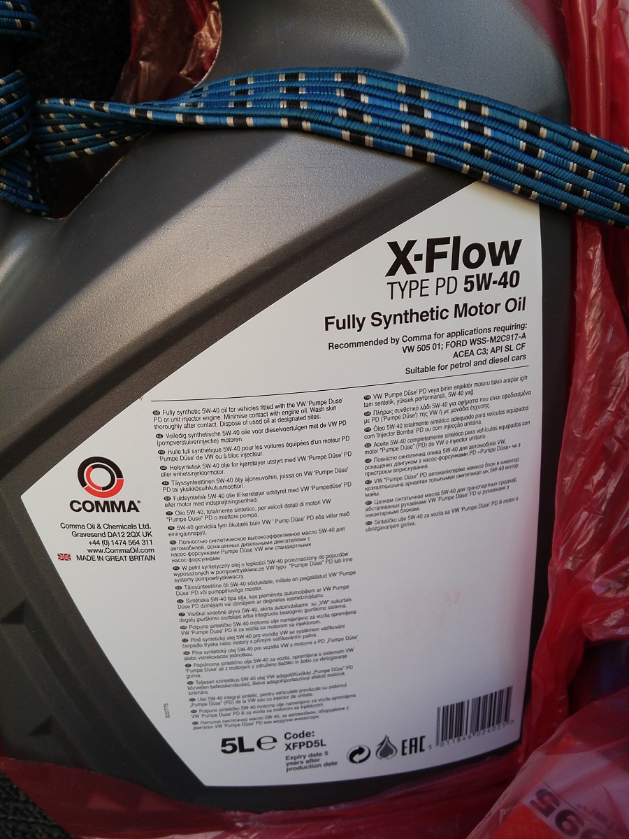

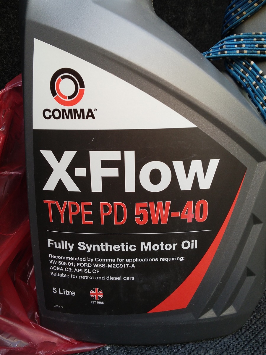

Δημοσίευσηαπό Geo. » Τρί Δεκ 20, 2016 1:35 am
Το manual αναφέρει υποχρεωτική την προδιαγραφή ACEA C3 και λέει να γίνει επιλογή σε ιξώδες βάσει διαγράμματος, προτείνοντας 5W-30. Δεν είναι δηλαδή υποχρεωτικό. Για πρώτη φορά θα πάω σε 5W-40 για δοκιμή. Πήρα το συγκεκριμένο, μου το πρότειναν για πολύ καλό!

Δημοσίευσηαπό 4troxos » Τρί Δεκ 20, 2016 10:00 am
Φτηνο λαδακι....το comma ......Το βαζω στο επαγγελματικο......Καλο το βλεπω....
Ομως στο Vitara (1.9 ddis) για πολλους και διαφορους λογους, που εκτεταμενα και αναλυτικα εχω γραψει, δεν το ρισκαρω!!!!
Ξανα ανεβαζω αυτα που εχω γραψει...
Nα κανουμε μια ανακεφαλαιωση τι μπορει να μας συμβει εαν δεν βαζουμε το σωστο λαδι.
-1. Προωρη καταστροφη του φιλτρου dpf .......κοστους αρκετων χρηματων.
( Πριν φτασει το φιλτρο στο τελικο του σταδιο , θα ταλαιπωρηθεί παρα πολυ η ιδια η μηχανη που θα κανει συνεχομενες αναγεννησεις χωρις να καταφερνει το επιθυμητο καθαρισμα ,μειωση της αποδοσης της μηχανης , αυξημενη καταναλωση και ενδεχομενη φθορα της!!!!!!)
viewtopic.php?f=27&t=3046&p=269600#p269600
-2. Μπορει να παρει ατμους λαδιου η τουρμπινα και να καει η μηχανη.......
viewtopic.php?f=27&t=532
-3. Επικαθισεις βρομιάς και ενδεχόμενη καταστροφή της βαλβιδας egr........
-4. Πιο αγριο δουλεμα του κινητηρα.
Eχω προσωπικη αποψη στο θεμα.......ειχα βαλει λαθος λαδια χωρις να το ξερω!!!!!!!και ακουγοντας μια μικρη διαφορα στο δουλεμα της μηχανης νομιζα οτι φταιει η ποιοτητα του πετρελαιου στο πρατηριο που βαζω καυσιμα!!!!ΜΙΚΡΗ διαφορα αλλα "εαν εχεις αυτι" την καταλαβαινεις.Μολις εβαλα τα σωστα λαδια ΜΕ ΑΝΟΙΧΤΟ το καπο η μηχανη ακουγοταν να δουλευει πιο "μαλακά" , δεν χτυπαγε οπως πριν.(Shell Helix Ultra Extra contains special cleansing agents that actively prevents dirt building up in your engine, leading to a smoother and quieter drive.)
-5.Επικαθισεις - μαυριλα στα πιστονια και στον κινητηρα.
Με τα σωστα λαδια δεν διακρινεις καλα-καλα την σταθμη ,στην βεργα ελεγχου .
Επιβαλεται επισης αλλαγη λαδιων ΚΑΘΕ 7.500 km γιατι μπορει να γινει ζημια στον κινητηρα λογω των αναγεννησεων που κανει το φιλτρο dpf.
viewtopic.php?f=27&t=5282&start=45
ΟΛΑ ΑΥΤΑ ΑΠΟ ΤΟ ΛΑΔΙ............................
Για αυτο Shell ULTRA EXTRA ΓΙΑ ΟΣΟΥΣ ΕΧΟΥΝ ΑΚΟΜΑ ΤΟ DPF.....ΚΑΘΕ 7.500 km και τελος με ολα τα παραπανω προβληματα.

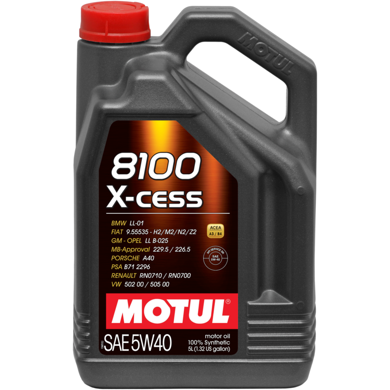

Δημοσίευσηαπό jkanellopoylos » Τρί Δεκ 20, 2016 10:31 am
8100 X-CESS 5W40
Ποιότητα: 100% Συνθετικά
Ιξώδες: 5W40
ACEA Προδιαγραφές: ACEA A3/B4
API Προδιαγραφές: API SN/CF
Εγκρίσεις Κατασκευαστών : OPEL GM LL-B-025 ; MB-Approval 229.5 ; BMW LL-01 ; PORSCHE A40 ; VW 502 00 / 505 00 ; Renault RN 0710 / 0700 ; GM-Opel LL B-025 (Diesel) ; FIAT 9.55535-H2 ; FIAT 9.55535-M2 ; FIAT 9.55535-N2 ; FIAT 9.55535-Z2 ; PSA B71 2296
Υψηλής Απόδοσης 100% Συνθετικό Λιπαντικό, ειδικά σχεδιασμένο και πρόσφατους, ισχυρούς κινητήρες μεγάλου κυβισμού, βενζίνης ή diesel, ατμοσφαιρικούς ή υπερτροφοδοτούμενους, άμεσου ή έμμεσου ψεκασμού.
Λιπαντικό πολλαπλών χρήσεων. Διαθέτει πολυάριθμες εγκρίσεις προδιαγραφών αυτοκινητοβιομηχανιών.
Έχω αγοράσει αυτά τα λάδια για να τα δοκιμάσω για αλλαγή κάθε 7500χλμ χωρίς dpf

Δημοσίευσηαπό 4troxos » Τρί Δεκ 20, 2016 10:47 am
Προσοχη θελει το θεμα της εξατμισης των λαδιων........Εχει παρατηρηθει απο ατμους λαδιου να "τρελαίνονται" οι τουρμπινες ,κινητηρες να ανεβαζουν στροφες ,να μην σβυνουν και να καιγονται!!!!ΠΡΟΣΟΧΗ.

Δημοσίευσηαπό jkanellopoylos » Τρί Δεκ 20, 2016 11:31 am
4troxos έγραψε:Προσοχη θελει το θεμα της εξατμισης των λαδιων........Εχει παρατηρηθει απο ατμους λαδιου να "τρελαίνονται" οι τουρμπινες ,κινητηρες να ανεβαζουν στροφες ,να μην σβυνουν και να καιγονται!!!!ΠΡΟΣΟΧΗ.
Απο τις αναθυμιάσεις εννοείς; Λογικά λερώνονται τα λάδια πολύ απο το πετρέλαιο και οι αναθυμιάσεις τότε δημιουργούν πρόβλημα.
Δεν μπορούμε να βγάλουμε τις αναθυμιάσεις σε δοχείο ; όπως κάνουμε σε βενζινοκινητήρες;

Δημοσίευσηαπό 4troxos » Τρί Δεκ 20, 2016 11:34 am
jkanellopoylos έγραψε:
Δεν ξερω να σου απαντησω περισσοτερο στο τεχνικο μερος αυτου του προβληματος.....
Ξερω οτι απο αναθυμιασεις λαδιου καιγονται κινητηρες...
ΕΔΩ παιζει μεγαλο ρολο η πτητικοτητα του καθε λαδιου....

Δημοσίευσηαπό Geo. » Τρί Δεκ 20, 2016 11:49 am
8100 X-CESS 5W40
Ιξώδες: 5W40
Με ενδιαφέρει αυτή η δοκιμή! Γράψε μας αποτέλεσμα!
Στην πρώτη αλλαγή λαδιών που δε γνώριζα, έβαλα λάδι που δεν είχε προδιαγραφή ACEA C3.
Είχα πολύ έντονη μυρωδιά, δε μπορούσες να σταματήσεις κοντά στο αυτοκίνητο. Έκανα πολύ σύντομα την επόμενη αλλαγή.
Τότε βέβαια είχα το DPF. Μετά την αφαίρεση του DPF, 7 χρόνια περίπου, συνεχίζω με ACEA C3. Έχουμε και ένα "βαρελάκι"
προκαταλύτη μάλλον, αμέσως μετά την εξαγωγή του μοτέρ, δεν ξέρω αν επηρεάζεται κι αυτό εκτός το DPF
