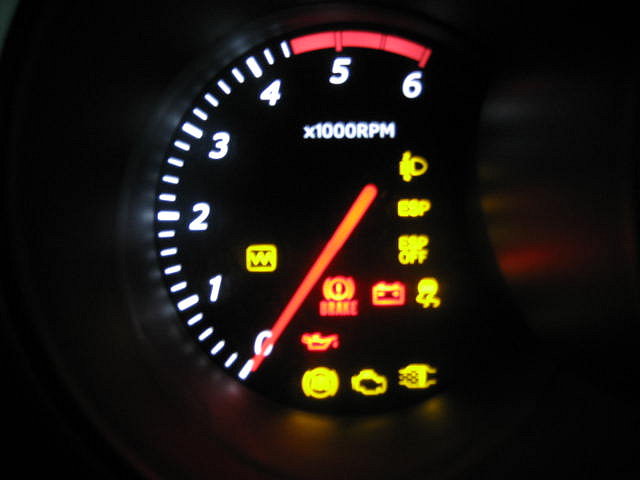

spider 68 έγραψε:Μετά από άναμα της ένδειξης για βλάβη ή καθαρισμό του DPF;(τετράγωνο πλαίσιο με αντίσταση μέσα)
-Η ενδειξη για καθαρισμο του φιλτρου ειναι ενα πραγματακι σαν φιλτρο (βλ. κατω δεξια στην φωτο) γεματο μικρα στιγματα μεσα του.
-Αυτο που λες (τετράγωνο πλαίσιο με αντίσταση μέσα) ειναι μαλλον ενδειξη για υπερθερμανση των μπεκ , κακη λειτουργια dpf ή καποια αλλη βλαβη οπως αυτη που σου ειπαν δηλαδη προβλημα στην EGR.ΚΟΣΤΟΣ 450-500 ευρω!!!
-Ισως να μην ειναι η ιδια περιπτωση ,αλλα ξερω οτι εαν αναψει η ενδειξη με την "μηχανη" τοτε πιθανοτατα θελουν αλλαγη οι αισθητηρες του dpf δηλαδη,δυο μικρα σωληνακια που βρισκονται ΠΡΙΝ ΚΑΙ ΜΕΤΑ το φιλτρο , και με αυτον τον τροπο διαβαζει την ΔP , δηλαδη την διαφορα πιεσης στην εισοδο και στην εξοδο απο το φιλτρο.ΚΟΣΤΟΣ ΑΛΛΑΓΗΣ 5-6 ευρω.

Τι ακριβώς είναι η βαλβίδα EGR?
4troxos έγραψε:-Ισως να μην ειναι η ιδια περιπτωση ,αλλα ξερω οτι εαν αναψει η ενδειξη με την "μηχανη" τοτε πιθανοτατα θελουν αλλαγη οι αισθητηρες του dpf δηλαδη,δυο μικρα σωληνακια που βρισκονται ΠΡΙΝ ΚΑΙ ΜΕΤΑ το φιλτρο , και με αυτον τον τροπο διαβαζει την ΔP , δηλαδη την διαφορα πιεσης στην εισοδο και στην εξοδο απο το φιλτρο.ΚΟΣΤΟΣ ΑΛΛΑΓΗΣ 5-6 ευρω.
Ποια εννοείς ένδειξη με την μηχανή? Το check?
Κωδικό για τους αισθητήρες έχουμε?

Geo. έγραψε: Ποια εννοείς ένδειξη με την μηχανή?
Κατω -κατω στη μεση οπως βλεπεις στην φωτο.
