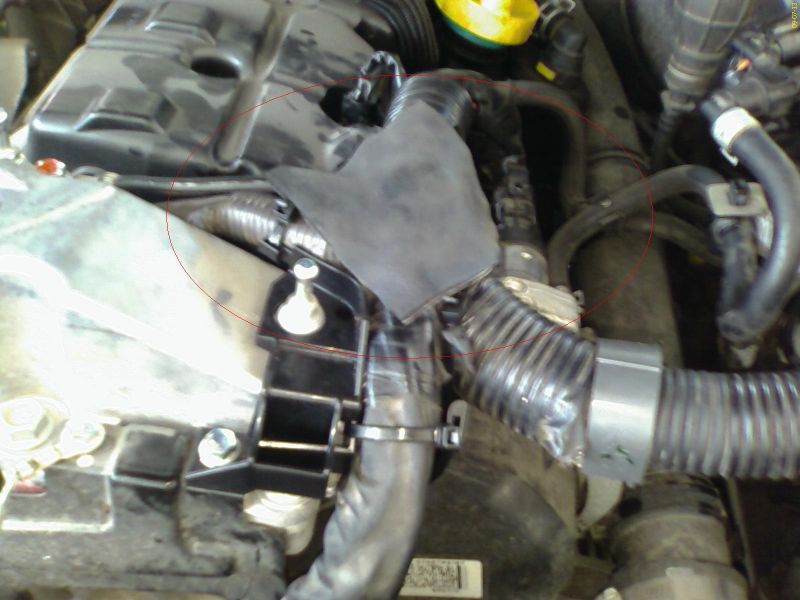

Δημοσίευσηαπό vaxevana » Παρ Ιούλ 17, 2009 9:29 am
και μία φωτογραφία πως φαίνεται ο κινητήρας μετά τις εργασίες της παραπάνω ανάκλησης

Δημοσίευσηαπό Geo. » Δευτ Ιούλ 27, 2009 11:05 pm
Έχει κάνείς καμιά φωτό και από το σωλήνα του intercooler ή δε φαίνεται εκεί που είναι?? Και υπάρχει καμιά φωτό με γενικό πλάνο του κινητήρα για να καταλάβω σε ποια σημεία πρέπει να γίνουν οι εργασίες? Αν και νομίζω πως το σημείο της πλεξούδας το εντόπισα και μάλλον δεν έχουν οι διορθώσεις....

Δημοσίευσηαπό vaxevana » Τρί Ιούλ 28, 2009 9:08 am
Για το κολάρο του σωλήνα του intercooler υπάρχει ξεχωριστή ενότητα.
Φωτογραφία μπορείς να δείς σε αυτό το μήνυμα:
http://vitaraclub.gr/viewtopic.php?p=10246#10246
Για να καταλάβεις που είναι θα πρέπει να βγάλεις το κάλυμμα του κινητήρα (είναι κουμπωτό, απλώς σήκωσέ το απαλά). Χρησιμοποιώντας το κίτρινο καπάκι των λαδιών μπορείς να προσανατολιστείς και να το βρεις εύκολα.
Έχουν γίνει 2 ανακλήσεις στο συγκεκριμένο σημείο, αν θυμάμαι καλά, το μήνυμα αναφέρεται στην τελευταία.
