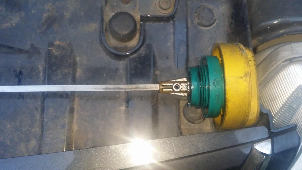

Στην τελευταία αλλαγή λαδιών συνειδητοποιήσαμε ότι έχει σπάσει ένα κομμάτι από τον δείκτη λαδιού (πλαστικό) και κατά πάσα πιθανότητα είναι μέσα.
Λείπει όλο το κομμάτι που είναι κυκλωμένο στην φωτογραφία
1. Υπάρχει περίπτωση να μου δημιουργήσει θέμα στον κινητήρα? Κι αν ναι πως στο καλό θα βγει αυτό από μέσα?
2. Που θα βρω άλλον δείκτη, υπάρχουν σε ανταλλακτικά ή μόνο στην αντιπροσωπία?
Geo.

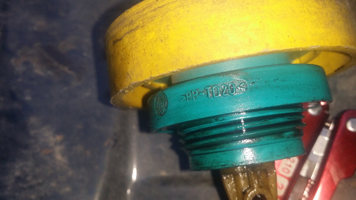

Δυστυχώς δεν είδα κάποιον άλλον αριθμό.
Πρόσεξα όμως οτι έχει κατασκευαστεί το 2013...

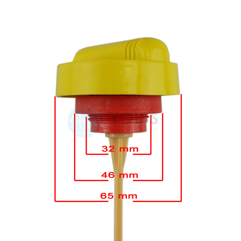

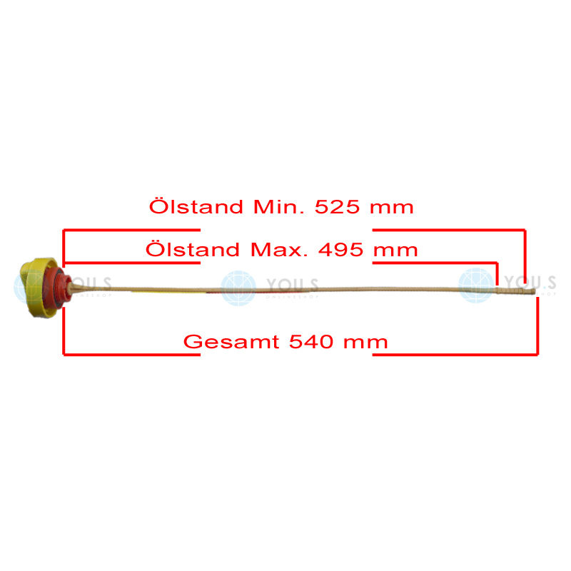

Ψάχνοντας με τους κωδικούς βρήκα , έχει τις διαστάσεις και ίσως βοηθήσουν κάποια στιγμή.
s-l1600 (1).jpg (42.94 KiB) 15524 προβολές
s-l1600 (2).jpg (30.49 KiB) 15524 προβολές
