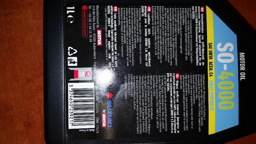

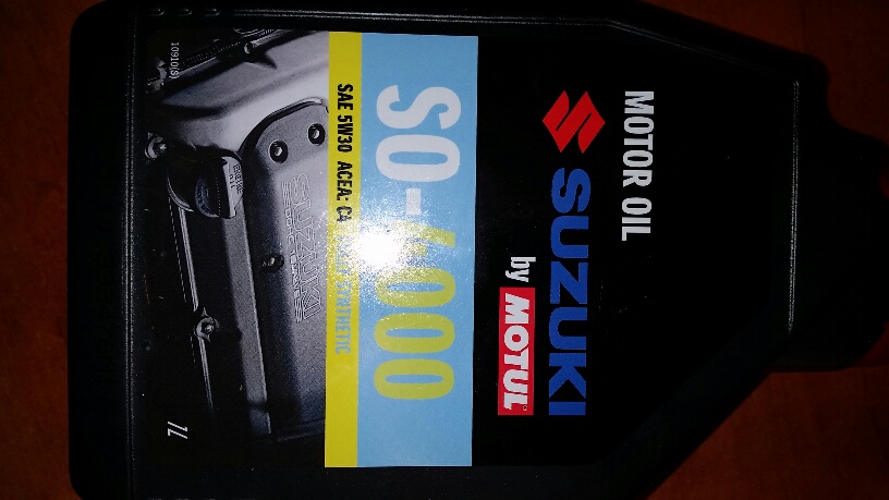

Χρήστο η σουζουκι της Πατρας δινει λαδι motul 4000...και μαλιστα στην ετικετα του λαδιου αναφερει το δικο μας αυτοκινητο...εγω το χρησιμοποιω για δευτερη φορα και ειμαι πολυ ευχαριστημενος..θαλεγα οτι ειναι πολυ καλυτερο απο το shell σε επιπεδο θορυβου κινητηρα και γενικοτερα εχω πιο ομαλη λειτουργια του κινητηρα
Μπραβο Γιωργο ,θα το προσθεσω στη λιστα....Τωρα που εχω διωξει το dpf λεω να αλλαξω τα λαδια στα 10.000 Km και κανω και μια δευτερη σκεψη μην βαλω κατι αλλο!!!!
Ομως το motul 4000 ειναι 5w30, ACEA C3 ????????????Γιατι εγω το βρισκω οτι ειναι 15W40 ΚΑΙ ΟΧΙ ACEA C3.
κοιτα την ετικεττα που αναφερει για το 1,9 diesel

okey!!!!! SO-4000 MOTUL.......5W-30 Acea C-4
