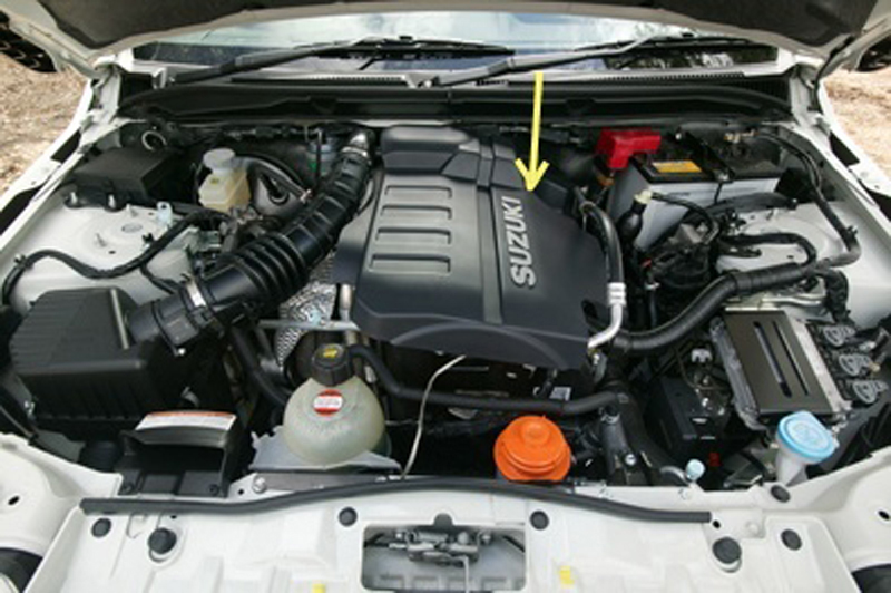

Δημοσίευσηαπό 4troxos » Σάβ Νοέμ 27, 2010 1:34 pm
Το έβαλα το καπάκι.
Ειναι πισω απο την μηχανη ,κατω απο το παρπριζ , στη μεση περιπου.
Βγάζουμε το καπάκι του κινητήρα και μετά το τοποθετούμε.

Δημοσίευσηαπό spider 68 » Κυρ Νοέμ 28, 2010 2:51 pm
Γεια σου και από μένα. Όσον αφορά το συγκεκριμένο καπάκι δεν μπορώ να καταλάβω που μπαίνει και τι προστατεύει όσον αφορά την πεταλούδα. Το δικό μου GV είναι TYPE 2 (αναβάθμιση TYPE 4) και δεν έχω αντιμετωπίσει ποτέ ανάλογο πρόβλημα και σε διάφορες συνθήκες. Τέλος πάντων αν μπορείς βάλε μια φωτο αν είναι εύκολο μιας και το έχεις ήδη τοποθετήσει. Ευχαριστώ για το χρόνο σου. :)

Δημοσίευσηαπό 4troxos » Κυρ Νοέμ 28, 2010 3:03 pm
Ρε παιδια ειναι χωμενο πισω απο την μηχανη...ισα που περασε το χερι του ο μηχανικος και μετα απο μερικες προσπαθειες το κλιπαρησε.Μαλιστα στην αρχη μου ελεγε οτι μαλλον δεν ταιριαζει.
Τώρα τι ειναι αυτό που κάλυψε και εγώ δεν κατάφερα να δω?????

Eντάξει απλά ήθελα να το δω γιατί το δικό μου το έφερα από Γερμανία και λόγω του ότι δεν είχα πρόβλημα έλεγα μήπως υπήρχε ήδη. Κοίταξα πίσω από την μηχανή αλλά δεν διέκρινα κάτι. Έχει βέβαια κάπου ένα πλαστικό μαύρου χρώματος στρογγυλό αλλά δεν ξέρω αν είναι αυτό. Σε ευχαριστώ για το χρόνο σου. :)

Δημοσίευσηαπό 4troxos » Κυρ Νοέμ 28, 2010 5:08 pm
Εκει πισω ειναι.Εκει που δειχνω με το βελος.Πρεπει να βγει το μαυρο καπακι της μηχανης πρωτα , και μετα να δεις κατω απο το παρπριζ ,πανω στην καμπινα ...ειναι η "πεταλουδα" του γκαζιου.
