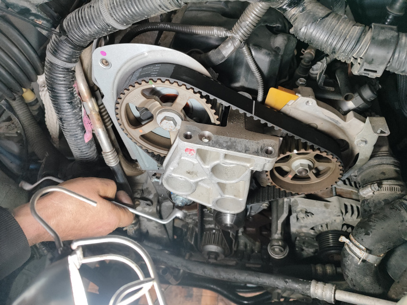

Δημοσίευσηαπό 4troxos » Σάβ Δεκ 20, 2014 4:35 pm
Ο ιμαντας αλλάχτηκε ΕΠΙΤΕΛΟΥΣ..!!!!!!!
Σε φιλο μηχανικο ΕΚΤΟΣ αντιπροσωπειας Ο ΟΠΟΙΟΣ ΕΧΕΙ ΤΟ ΕΙΔΙΚΟ ΚΛΕΙΔΙ το οποιο χρειάζεται για να κλειδώσει το "συστημα" και ετσι να περαστει ο νεος ιμαντας χωρις να γινει λαθος με τα "δοντια"........Ηταν το πρωτο αμαξι 1.9ddis που εβαζε χερι ,αλλα εχει γενικοτερα πολυ μεγαλη εμπειρία.(ΤΖΙΜΑΝΙ).
Επ` ευκαιριας ψαξαμε να αλλαξουμε και τον εξωτερικο ιμαντα δυναμο : 7 PK 1988 τον οποίο δυστυχώς δεν βρήκαμε πουθενά και θα αλλαχθει με την πρωτη ευκαιρία.
ΔΙΑΡΚΕΙΑ ΕΡΓΑΣΙΑΣ χρονομετρημένο:ΤΡΕΙΣ (3) ΩΡΕΣ και οχι μια ολοκληρη ημερα οπως ηξερα.
ΚΟΣΤΟΣ: 60 ευρω μου ζητησε αρχικα...
Επισης βαλαμε ενα paraflu 5 lit.
ΣΥΝΟΛΙΚΟ ΚΟΣΤΟΣ ΜΑΖΙ ΜΕ ΤΑ ΑΝΤΑΛΛΑΚΤΙΚΑ 165 Ευρω.
-90 ευρω το σετ
-15 ευρω το paraflu (μεχρι -35 βαθμους κελσιου).Μπορει καποιος να βαλει καποιο αλλο αρκετα φθηνοτερο.
-60 ευρω εργασια ζητησε αρχικα αλλα εγω ετυχα καποιας καλυτερης τιμης.
165 Ευρω. (που μπορει να κατεβει ακομα πιο χαμηλα)!!!!!!!!!!

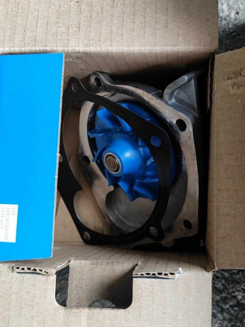

Δημοσίευσηαπό 4troxos » Πέμ Φεβ 22, 2024 5:38 pm
Σήμερα παραγγειλα παλι ενα ιμαντα χρονισμού SKF γιατί εχουν περάσει αρκετά χρόνια........ Κόστος ιμαντα χρονισμου+αντλια νερου = 95€ !!!!!!
Την αλλη εβδομάδα θα προχωρησω στην αντικατάσταση τους.

Δημοσίευσηαπό 4troxos » Πέμ Φεβ 29, 2024 8:02 pm
Νεος ιμαντας χρονισμού σημερα και τρομπα νερου SKF (75.000 km).Ολα μαζί 95€ χωρις την τοποθέτηση.Ο προηγουμενος ιμαντας SKF , 8 χρονων με 35.000χλμ ηταν σε καλή κατάσταση.
