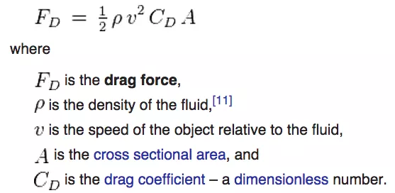

η αεροδυναμική αντίσταση (aero drag) είναι ανάλογη με το τετράγωνο της ταχύτητας.
Μικρές αλλαγές στην ταχύτητα επιφέρουν μεγάλες αλλαγές στην αεροδυναμική αντίσταση, ασχέτως αν καις βενζίνη η πετρέλαιο.

Στα πολύ σωστά που λέει ο Άρης να συμπληρώσω ότι η απαιτούμενη ισχύς για να διατηρήσουμε μία σταθερή ταχύτητα είναι το γινόμενο... FxU.
Δηλαδή, σύμφωνα και με τα προηγούμενα, η ισχύς, άρα και η κατανάλωσή είναι ανάλογη με τον κύβο της ταχύτητας! :D

GIOP έγραψε:Έκανα μία δοκιμή με το cruise control με 100 χιλ/ώρα και η κατανάλωση ήταν στο 7,3-7,4 lit/100km. Με 110 km/ώρα επιστρέφοντας στον ίδιο δρόμο, αφού μηδένισα το trip computer πάλι με cruise control η κατανάλωση ανέβηκε στο 8,9 έως 9 lit/100 km. Είναι λογική αυτή η αύξηση για 10 χιλ. επιπλέον ταχύτητας;
110/100 = 1,1
7,3 χ 1,1 χ 1,1 χ 1,1 = 9,7
