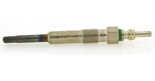

k.l. έγραψε:Λοιπών περι προθερμαντήρων αποτελέσματα.
Ο κινητήρας μας έχει κωδικο F9Q κατασκευής renault ο οποίος χρησημοποιήτε επίσης από opel, nissan, mitsubishi.
Οι εργοστασιακοί προθερμαντήρες είναι της Beru η οποία είναι θυγατρική της bosch με κωδικό 0 100 226 373 ......
Μου αναψε η γνωστη ενδειξη με το πορτοκαλι ξαπλωμενο Ζ , το τσεκ εδειξε βλαβη 0670 δηλ. καμμενο προθερμαντηρα.Παραγγειλα τους beru 0 100 226 373 (15 ευρω εκαστος) .Οι original που φοραγε το αμαξι ομως ηταν beru (irland) 0 100 226 504 και οχι beru (germany) 0 100 226 373 που ειναι αυτες που εβαλα τωρα .Δεν εχω προβλημα απλα ρωταω τι γινεται???Ποιες τελικα ειναι οι σωστες???
Απο εκει που τις παραγγείλαμε μας ειπαν οτι η 0 100 226 373 ειναι με 4,5 amper (ή κατι εκει κοντα) για τα euro4 . Επισης ΟΤΙ ΤΑ EURO4 (οπως το δικο μου) φορανε διαφορετικές προθερμάνσεις απο τα EURO5.
Παντως να επαναλαβω οτι αυτες που αρχικα φόραγε το αμαξι ηταν beru (irland) 0 100 226 504 και ειχαν ενα πράσινου χρώματος "δαχτυλίδι" στο πανω μερος, ενω οι beru (germany) 0 100 226 373 που έβαλα έχουν μαύρου χρώματος "δαχτυλίδι".

Ακριβώς το ίδιο θέμα είχα και εγώ πρίν περίπου ένα 6μηνο...! Το αυτοκίνητο φορούσε beru ireland και ήταν καμμένες οι 2 απο τις 4 προθερμάνσεις και εν τέλει τοποθετήσαμε 4 καινούριους, για να έχουμε το κεφάλι μας ήσυχο, αυτούς με το μαύρο δαχτυλίδι που αναφέρεις beru germany.... Μέχρι τώρα έχουν περάσει περίπου 15.000χλμ και δεν έχει παρουσιαστεί το παραμικρό...Ίσα ίσα έχω μια εντύπωση ότι τα πρωινά που είναι κρύο το αυτοκίνητο η προθέρμανση γίνεται γρηγορότερα!!!

Οσο αφορά την δυσκολία που αντιμετωπίσαμε για να βγει το καπάκι των μπεκ κατω απο το οποιο βρισκονται τα μπεκ και οι προθερμανσεις,ο μηχανικός μου είπε ότι ειναι καλύτερα να μην το κόψουμε , ΓΙΑΤΙ ΕΧΕΙ ΛΑΣΤΙΧΟ ΓΥΡΩ-ΓΥΡΩ ΠΟΥ ΠΡΟΣΤΑΤΕΥΕΙ ΑΠΟ ΤΑ ΝΕΡΑ.Ετσι προτιμήσαμε κάθε φορά που καίγονται οι προθερμάνσεις να παιδευόμαστε λίγο περισσότερο και να λύνουμε και την εισαγωγή...ωστε να βγαίνει ολόκληρο το καπακι και οχι κομμένο.

Η αλήθεια είναι πάντως ότι κι εμείς δεν προβήκαμε σε κόψιμο του καπακιού γιατί ποιός ξέρει τι μπορεί να μπεί μετά εκεί μέσα...! Αλλά σίγουρα θα ήταν μια πιο εύκολη λύση μιάς και είναι πολύ ταλαιπώρια το θέμα αλλαγή προθερμάνσεων!

Ερώτηση παραγγέλνω τους beru 0 100 226 373 (15 ευρω εκαστος) και πάω για τοποθέτηση ή παίζει να φοράει τίποτα άλλους ;Χρειάστηκε να αλλάξει κανείς και εγκέφαλο προθερμαντηρων;
