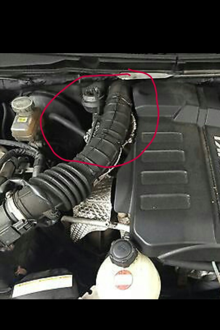

Καλημερα σε ολους προχωρησα στη αφαιρεση του dpf πριν 5000 χλμ ολα καλα μεχρι εκει.πριν την καταργηση ειχα καποιες αναθυμιασεις και ενα σφυριγμα οταν ηκαζωνα...σε συνδιασμο με το βουλωμενο dpf ο μηχανικος στον βολο 2 κιολας δεν βλεπανε ξεκαθαρα απο που ειναι..αλλα επειδη ηταν το dpf βουλωμενο ολοι υποθεσαμε οτι εφταιγε το φιλτρο.επειτα απο 5000 χλμ οι αναθυμιασεις και το σφυριγμα επεστρεψαν και χωρις πλεον το dpf πανω....ο ενας λεει φλαντζα εξαγωγης εισαγωγης και τις φλαντζες του τουρμπο να αλλαξω...εχω ψιλοπελαγωσει ο ενας ετσι ο αλλιως αλλος.προς ολους και προς τυχον βολιοτες προτεινετε καποια ιδεα για ολα αυτα και καποιο αξιοπιστο συνεργειο στον βολο...ευχαριστω

Απο εκει βγαινουν οι αναθυμιασεις

Φαντάζομαι ότι έχεις τσεκάρει μήπως έχει κοπεί κάποιο πλαστικό σωληνάκι.

Δημοσίευσηαπό cristosd » Δευτ Οκτ 26, 2015 8:24 pm
Κατι εμφανες δεν φαινεται και δυστυχως δεν βαζει χερι κανενας σημερα μου ειπαν να παρω σετ φλαντζες ρισαγωγης εξαγωγης και τουρμπο να τα αλλαξω δηλαδη χωρις να ειναι σιγουροι.. Και μετα βλεπουμε ειναι δυνατον;;

Δημοσίευσηαπό chrislar » Τετ Οκτ 28, 2015 1:34 pm
cristosd έγραψε:Απο εκει βγαινουν οι αναθυμιασεις
Καλημέρα Χρηστάρα..
Φίλε λοιπόν από την εμπειρία μου..Πρέπει να γίνει έλεγχος..
1. Το σημείο πριν τον προκαταλύτη έχει μια φλάντζα που αν δε τη βάλαν καλά έχει αναθυμιάσεις..(Πρέπει να λυθεί αλλά έχει 4-5 βίδες δεν είναι δύσκολο).
2.Την κάτω φλάντζα του τούρμπο αν την έχουν λύσει και δεν την έχουν βάλει σωστά έχει αναθυμιάσεις..(Δεν μπορείς να το ελέγξεις μόνος σου)
3.Το σημείο μεταξύ προκαταλύτη και dpf έχει και εκεί φλάντζα που αν δε τη βάλαν καλά ή έχει φθαρεί σου έρχονται αναθυμιάσεις..(Το ελέγχεις οπτικά αν δεν έχεις ράμπα ώστε να μπεις από κάτω).
4.Πιθανόν να μου ξεφεύγει και κάτι άλλο..
¨Ολα αυτά σχεδόν φαίνεται να βγάζουν καπνό από το σημείο που προανέφερες και μυρίζει και η καμπίνα!!!!..(Τουλάχιστον στο δικό μου).
Καλή επιτυχία..

Δημοσίευσηαπό GEORGE.B » Τετ Οκτ 28, 2015 1:46 pm
cristosd έγραψε:Καλημερα σε ολους προχωρησα στη αφαιρεση του dpf πριν 5000 χλμ ολα καλα μεχρι εκει.πριν την καταργηση ειχα καποιες αναθυμιασεις και ενα σφυριγμα οταν ηκαζωνα...σε συνδιασμο με το βουλωμενο dpf ο μηχανικος στον βολο 2 κιολας δεν βλεπανε ξεκαθαρα απο που ειναι..αλλα επειδη ηταν το dpf βουλωμενο ολοι υποθεσαμε οτι εφταιγε το φιλτρο.επειτα απο 5000 χλμ οι αναθυμιασεις και το σφυριγμα επεστρεψαν και χωρις πλεον το dpf πανω....ο ενας λεει φλαντζα εξαγωγης εισαγωγης και τις φλαντζες του τουρμπο να αλλαξω...εχω ψιλοπελαγωσει ο ενας ετσι ο αλλιως αλλος.προς ολους και προς τυχον βολιοτες προτεινετε καποια ιδεα για ολα αυτα και καποιο αξιοπιστο συνεργειο στον βολο...ευχαριστω
Όταν λες αναθυμιάσεις εννοείς μυρωδιά μέσα στην καμπίνα ή αναθυμιάσεις λαδιού στα κολάρα εισαγωγής???????
Άσχετο, το όχημα σου είναι δεξιοτίμονο?????

Δημοσίευσηαπό cristosd » Τετ Οκτ 28, 2015 2:01 pm
Καλημερα παιδια οχι η φωτο δεν ειναι δικη μου αλλα μοιαζει σε φλαντζα εχουμε καταληξει απο δευτερα θα δουμε σιγουρα..παιδια ευχαριστω πολυ παντως πολυτιμη η βοηθεια σας

Δημοσίευσηαπό cristosd » Κυρ Δεκ 20, 2015 10:24 pm
Καλησπερα.το προβλημα προς το παρον λυθηκε ελειπε μια φλαντζα απο την εξαγωγη προς το τουρμπο αγνωστο αν ειχε βγει ισως οταν ελυσαν το dpf ισως οταν αλλαξαν καταλυτη μου ειπε ο μηχανικος μιας και το αγορασα μτχ απο γαλλια με 60.000 και βρηκα οτι ειχαν αλλαξει καταλυτη..προς το παρον αναθυμιασεις δεν υπαρχουν ουτε καπου μαυριλα...τι να πω θα δουμε το προβλημα που εχω ειναι οπως ειχα γραψςι σε αλλη ενοτητα καιγεται η ασφαλεια της οπισθεν αλλαξα και βαλβιδα αλλα τιποτα μετα απο λιγες μερες καιγεται ασχετο κιολας σαν θεμα.ευχαριστω παντως παιδια καλες γιορτες να εχετε ολοι..
