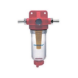

Δημοσίευσηαπό kounnky » Δευτ Νοέμ 10, 2014 12:33 am
Έχει κανείς καμία γνώμη για τοποθέτηση υδατοπαγίδας και αν ναι καμία πρόταση;

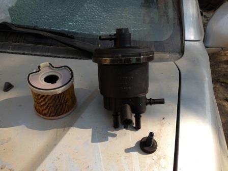

Λογικά πρέπει να έχετε μία στο φίλτρο καυσίμου. Η δεύτερη πως θεωρείς ότι θα βοηθήσει;

κυριακος αθανασιου έγραψε:στα Nissan που ερχονται στο μαγαζι δεν βαζουμε και οσα βαλουν την βγαζουν μετα απο λιγο καιρο γιατι ειναι αχρηστη..
Ρε φιλαράκι, τι εννοείς βάζετε? Έξτρα? Δεν έχουν από τη μάνα τους τα diesel υδατοπαγίδα? :roll: Και γιατί θεωρείτε άχρηστη;
Παρακάτω βάζω απλώς μία φωτογραφία από το "φιλτροκούτι-υδατοπαγίδα" που έχουν τα GV Diesel προ 2005 (τουλάχιστον τα RHZ & RHW) για να καταλάβουμε τι λέμε και να έχουν μία ιδέα και όσοι δεν ξέρουν.
Η τάπα ξεβιδώνει και αδειάζει όσο νερό έχει κρατήσει το φίλτροκούτι.

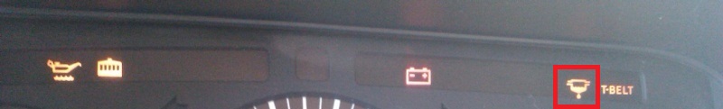

υ.γ.: στην κλούβα πάντως έχει αισθητήρα που σε ενημερώνει πότε πρέπει να ξεβιδώσεις την τάπα για να αδειάσει το φίλτροκουτι (η ένδειξη σε κόκκινο πλαίσιο)

Δημοσίευσηαπό nidi » Τρί Νοέμ 11, 2014 1:12 am
Ναι βρε.. το ξέρω ότι είναι το φίλτρο πετρελαίου. Αλλά το μαύρο "καβούκι" λειτουργεί και σαν υδατοπαγίδα εξου και η τάπα που στην φώτο έχω ξεβιδωμένη.
Εσείς προφανώς τους βάζετε έξτρα..
