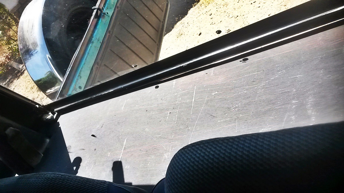

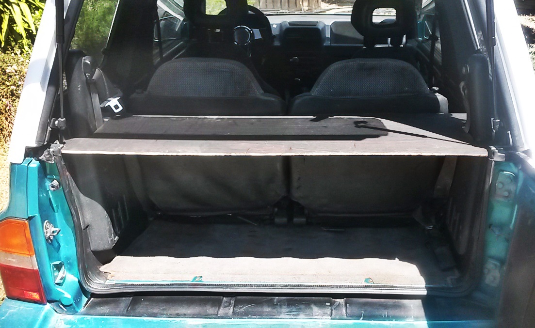

Τελικά με τον πρωϊνό καφέ έφτιαξα και μια εταζέρα.. Τώρα αν έχουν από τη μάνα τους μπορεί να την αλλάξω. Η αρχική που έφτιαξα είναι από κοντρα πλακέ θαλάσσης 8mm, εννοείται πως δεν κάνει να ακουμπήσεις ούτε ζακέτα πάνω αφού θα κάνει κοιλιά και πιθανότατα θα σπάσει αλλά μπορώ να την ενισχύσω ή να την χρησιμοποιήσω σαν πατρόν για να τη βγάλω σε παχύτερο ξύλο ή άλλο υλικό..
handmade εταζέρα από κόντρα πλακέ θαλάσσης 8mm

Τελικά από τη μάνα τους έχουν εταζέρα τα vitara? Το πρώτο μοντέλο. :?:

Τελικά το vitara κανονικά έβγαινε ή οχι με εταζέρα? Υπάρχει εργοστασιακή εταζέρα?

xaro5 έγραψε:Τελικά το vitara κανονικά έβγαινε ή οχι με εταζέρα? Υπάρχει εργοστασιακή εταζέρα?
Όχι όχι δεν είχε εταζέρα ;-)
