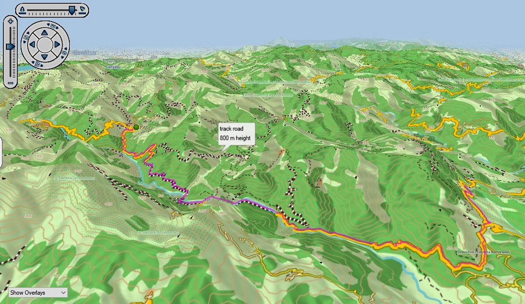

Εδω screenshoot απο το Basecamp , στη διαδρομη προς το Νυμφαιο μεσω Βιτσιου-Περικοπης.

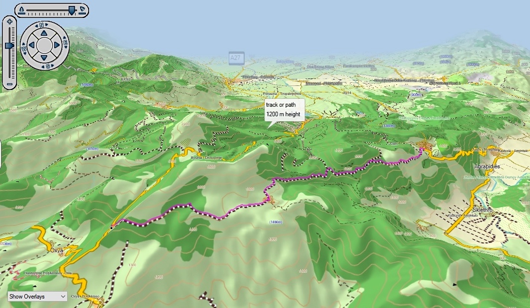

Εδω η διαδρομη (route) απο Λιμνη Πλαστηρα (φραγμα) εως το Τροβατο.

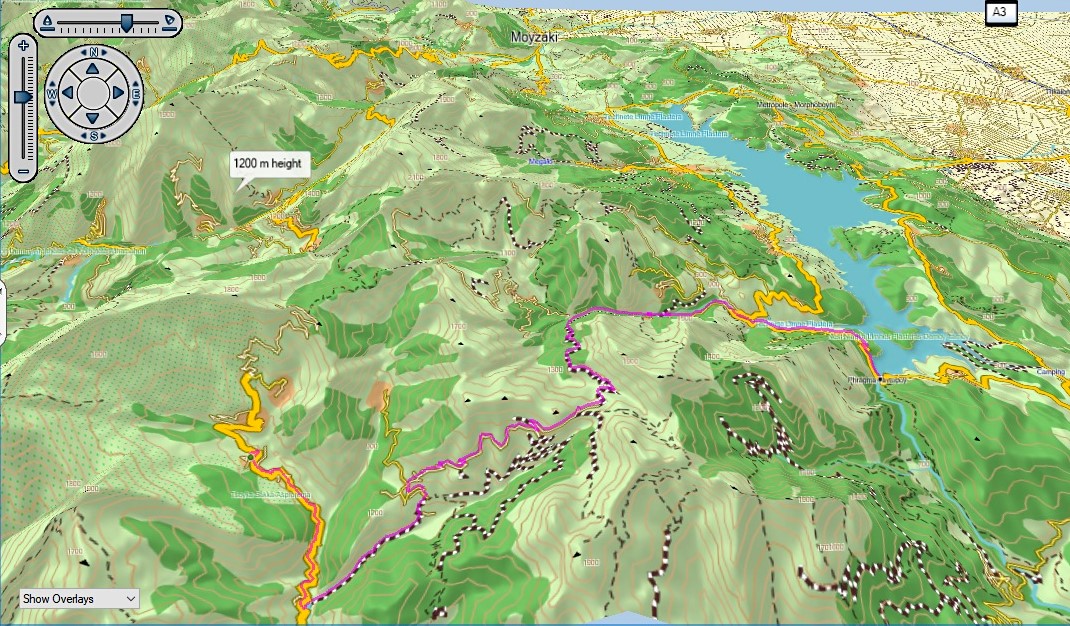

Εδω απο Κερασοχωρι Ευρυτανιας εως τα Αγραφα.
