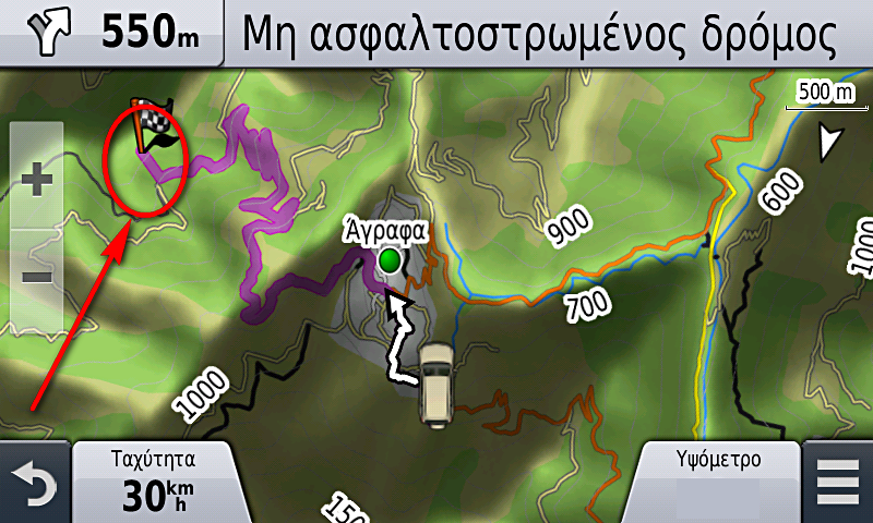

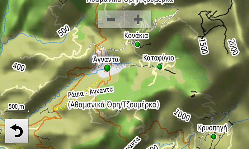

Εβαλα αυτο τον χαρτη στο nuvicam και για off road νομιζω οτι ειναι αρκετα καλος , μετα βεβαια απο την "anavasi".
Του εκανα καποιες μικροβελτιωσεις στο .typ , για καλυτερα χρωματα.Ειναι πλοηγησιμος στα off road κομματια.Σε συνδιασμο με τον free αναγλυφο ευρωπαικο χαρτη DEM και με τον free διαφανή ισοϋψή , τα παει πολυ καλα.!!!!
Με μπεζ χρωμα ειναι οι δευτερευοντες χωματοδρομοι. Με λεπτο μαυρο ειναι τα "σοκακια".Με παχυ μαυρο τα μονοπατια (trail).
Μπορει επισης να συνδιαστει με ενα free διαφανο χαρτη track-trail....Τοτε σταματαει να κανει πλοηγηση.

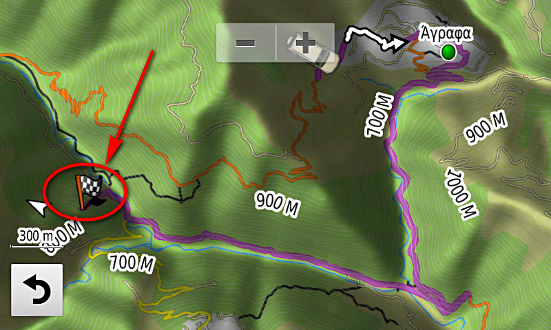

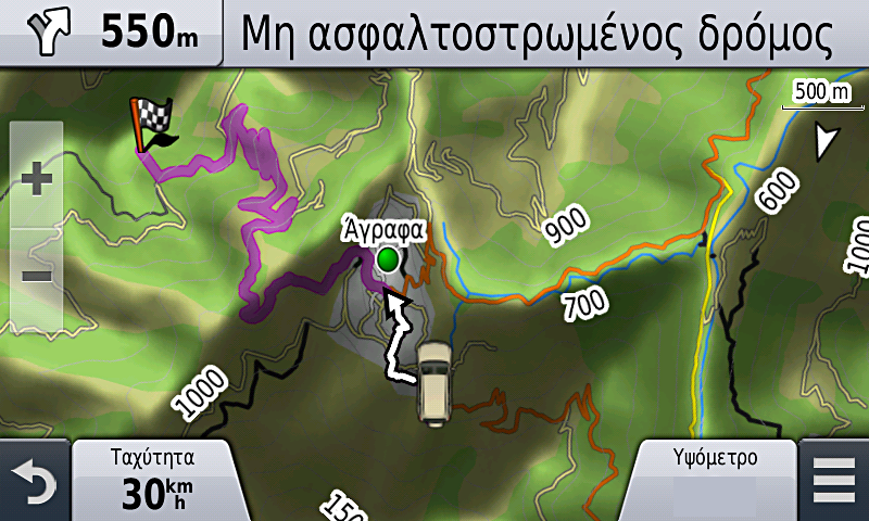

Δημοσίευσηαπό 4troxos » Δευτ Απρ 08, 2019 8:50 pm
Του εβαλα κανονικη διασταση στους χωματοδρομους και τωρα δειχνει αψογα.
Λοιπον σε συτο τον χαρτη του δινεις μια τοποθεσια στο πουθενα.....στη κορυφη του βουνου και σου βγαζει πορεια!!!!!Τωρα, απο που σε παει ενας θεος ξερει..!!!

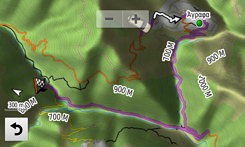

Δημοσίευσηαπό 4troxos » Δευτ Απρ 08, 2019 8:58 pm
Σε βαζει μεσα απο ποταμια , κ.λ.π.....

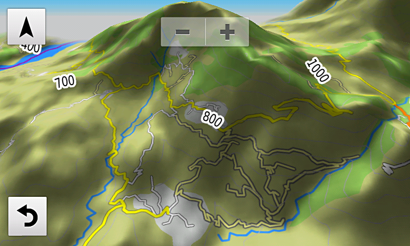

Re: Topoactive europe

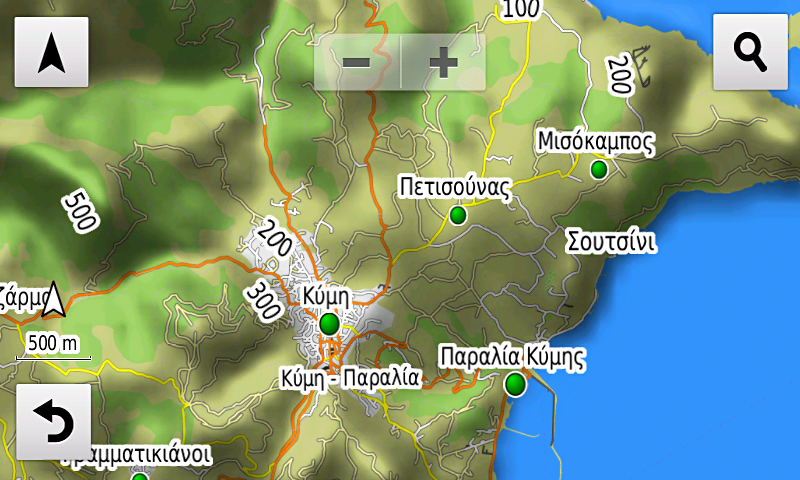

Δημοσίευσηαπό 4troxos » Δευτ Απρ 08, 2019 9:23 pm
Ετσι δειχνουν τωρα οι χωματοδρομοι !!!

Δημοσίευσηαπό panoshm » Δευτ Απρ 08, 2019 9:26 pm
4troxos έγραψε:Λοιπον σε συτο τον χαρτη του δινεις μια τοποθεσια στο πουθενα.....στη κορυφη του βουνου και σου βγαζει πορεια!!!!!Τωρα, απο που σε παει ενας θεος ξερει..!!!
Χρήστο μου χωρίς να θέλω να σε πικράνω αλλά δεν κάνει κάτι διαφορετικό από τους άλλους χάρτες...
Στην 1η φωτό σου σε πάει κανονικά από τον δρόμο που υπάρχει και μόλις φτάνει κάθετα στο σημείο όπου έχεις βάλει (εκτός δρόμου), κάνει πορεία ΕΥΘΕΙΑ αφού δεν έχει τίποτε να σχεδιάσει
Στην 2η φωτό το ίδιο, ο δρόμος υπάρχει πλησίον του ποταμιού και στο τέλος σε στρίβει αριστερά ΕΥΘΕΙΑ πορεία να πας εκεί που του είπες ;-)
Γενικώς δεν έχει καμία άλλη παραπάνω δυνατότητα από ότι οι υπόλοιποι χάρτες που κυκλοφορούν για τα Garmin, λειτουργεί με την ίδια φιλοσοφία.
Η διαφορά που μπορεί να έχει ένας χάρτης από έναν άλλον, είναι το πως αντιμετωπίζει τις κατηγορίες των δρόμων ανάλογα με το προφίλ που έχεις επιλέξει στο GPS σου: πεζοπορία, mountain bike, ATV (ταμάμ για εμάς 99% σωστές off-road πορείες), ΙΧ, φορτηγό κλπ κλπ κλπ...
Δυστυχώς το GPS που έχεις υποστηρίζει μόνο οδήγηση (IX) και το μόνο που μπορείς να κάνεις είναι να ελπίζεις σε σωστό σχεδιασμό ανάλογα με το αν θα βάλεις "ταχύτερη" ή "συντομότερη"....
Τα Garmin που μπορούν να εκμεταλλευτούν αυτές τις ιδιότητες κάνουν πολλά παραπάνω ευρώπουλα από τα κλασσικά GPS για IX...
Κατά τα άλλα είναι ένας πάρα πολύ όμορφος χάρτης με πολλές πληροφορίες ;-)

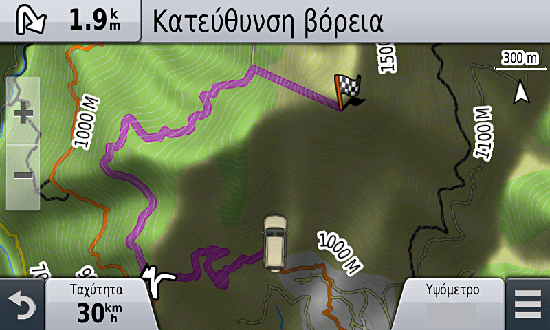

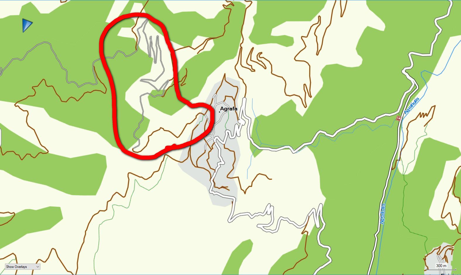

Δημοσίευσηαπό 4troxos » Δευτ Απρ 08, 2019 9:30 pm
Πανο στο πρωτο χαρτη , ανεβαινοντας προς τη σημαια τερματισμου ΔΕΝ υπαρχει καθολου δρομος.......Κανει ελιγμους πανω στο βουνο......
Εν πασει περιπτωση θα κανω και αλλες δοκιμες.....
Τωρα οσο για το gps σιγουρα δεν εχει πολλες επιλογες ......αλλα νομιζω εχει 2-3 τρεις.....Θα το δω και σου πω.

Δημοσίευσηαπό panoshm » Δευτ Απρ 08, 2019 9:34 pm
Κάνεις λάθος Χρήστο, υπάρχει ο δρόμος, το GPS σου γιατί δεν τον δείχνει, δεν γνωρίζω....
Δημοσίευσηαπό 4troxos » Δευτ Απρ 08, 2019 10:21 pm
Θελει περισσοτερο zoom .....για αυτο δεν τον ειδα αυτον το δρομο....
Εκανα ενα πειραμα σε αμμουδια και με παει σε ευθεια γραμμη.....Τελος παντων..
Σε καθε περιπτωση βρισκει τον τροπο και κανει πλοηγηση.Αυτο ειναι το συμπερασμα.

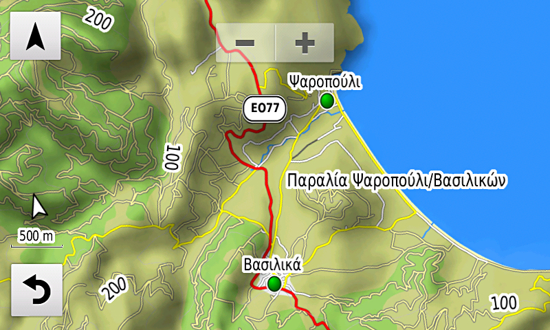

Δημοσίευσηαπό 4troxos » Τρί Απρ 09, 2019 10:27 am
Πολλες χωματινες διαδρομες εκει στην Ευβοια...

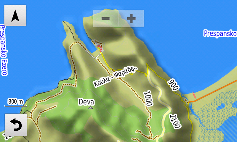

Δημοσίευσηαπό 4troxos » Τρί Απρ 09, 2019 10:58 am
Με επιλεγμενο τον free διαφανο trail-track χαρτη, ξεχωριζουμε αμεσα τον βατο χωματοδρομο απο τον πιο δυσκολο.
Ετσι για να παμε απο την μικρη Πρεσπα στους Ψαραδες , μπορουμε να παμε απο την κιτρινη ασφαλτινη διαδρομη.Επισης ,μπορουμε εαν θελουμε σε καποιο σημειο, να ακολουθησουμε την αρχικα ευκολη χωματινη (μπεζ) διαδρομη και στη συνεχεια να μπουμε σε πιο δυσκολη (track) διαδρομη, αυτη με τις διακεκομμένες γραμμες, με προορισμο παντα τους Ψαραδες.
Ολα αυτα τα βλεπουμε με την πρωτη ματια που θα ριξουμε στο χαρτη.
Με κοκκινο χρωμα ,ο διαφανος χαρτης, συμβολιζει τους πεζοδρομους.
Με λεπτο μαυρο διακεκομμένο ,ο διαφανος χαρτης,συμβολιζει διαδρομη trail --> μονοπατι.
Υ.Σ.Με επιλεγμενο τον διαφανο trail-track , δεν μπορει ο χαρτης να κανει πλοηγηση ....
